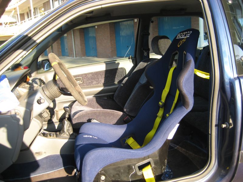

Waar hadden jullie nou eigenlijk de stoelframes vandaan? Zag er uit als een aardige plug en play oplossing. Heb nu zelfbouw, maar is het toch nét niet.
- Berichten: 7739
- Car: Renault Clio III RS
- Locatie: mont chêne
Ik heb/had ook een sparco frame, nadeel is dat de stoel dat vrij hoog komt te staan. Ik ga nu een ijzeren plaat monteren op de 2 bestaande profielen en het achterste gedeelte van de plaat met lange bouten (of iets anders) door de vloer. Ik heb deze contractie afgekeken van Rick en Siem.
Stoelen met zijbevestiging meteen op de bodem zetten, precies zoals Merijn zegt.
Ik had er nog een paar sliders van een 5je tussengeprakt met daarop nog kokertjes, dat laatste maakte de boel wel weer wat hoog, als je die sliders gebruikt met daartussen wat kokertjes heb je helemaal een mooi frame
Al die losse dure stoelframes zijn echt te overpriced en veel te hoog, al viel het bij Geert nog wel mee.

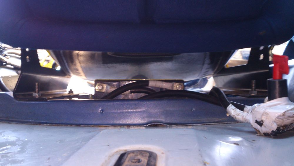

Ah verrek, ik heb nog een foto hoe de bijrijdersstoel direct op de bodem stond (met gelaccu eronder):
[img]http://elffers.home.xs4all.nl/5GTT/Will ... ale_14.jpg[/img]

Ah check, dat was de info/afbeelding die ik zocht
Ik was weer eens te moeilijk bezig...

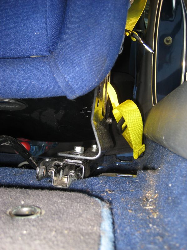

Enige waar je op moet letten is dat die dwarsbalkjes erg dun zijn, ik had daar wel dikke carroserieringen onder geplakt en bij Tim's Astra heb ik er zelfs 'n opdikplaat van 3 [mm] ondergezet. Anders heb je kans dat bij een lichte klap je die bouten gewoon lostrekt door het dunne staal heen.
Bij de handremzijde, heb ik de L-steun gewoon op de middentunnel gezet, op dezelfde plek waar origineel de rail aan die kant vast zit. Daar 3 nieuwe gaten geboord en inderdaad met een vulplaat aan onderzijde vastgebout (ook ff met een trappenboor door het hitteschild van de middentunnel geduwd, dan kan dat blijven hangen als je je stoel er een keer uit wil halen).
Aan de buitenkant staat die plaat gewoon vast op de originele plekken, maar dan met 3 dik staal eigenbrouwsel contraplaat eronder.
Die L-platen zaten bij de stoelen en pasten perfect. In de handel ook zo te koop, maar als je even wat meet en doet, kun je ze zelf ook laten snijden, zetten en dan spuiten, zo'n moeilijke/dure vorm is het nou ook weer niet.

ff een paar pagina's terug gezocht, dit was mijn eerste poging, dus met de originele rails op de originele plek:
[img]http://i15.photobucket.com/albums/a377/ ... C03032.jpg[/img]
[img]http://i15.photobucket.com/albums/a377/ ... C03031.jpg[/img]
Ik vond het best een kutconstructie omdat je speling blijft houden op de rails en zou dus altijd voor vaste montage gaan, zeker aangezien je dit ook een centimeter of 5 in hoogte scheelt.
(Bovenstaande was wel nog met onze oude stoelen, die van onder gebout zaten en niet met zijbevestigingen)
Nu zit t op dezelfde plekken vast, alleen dus met vaste platen op vergelijkbare plek.

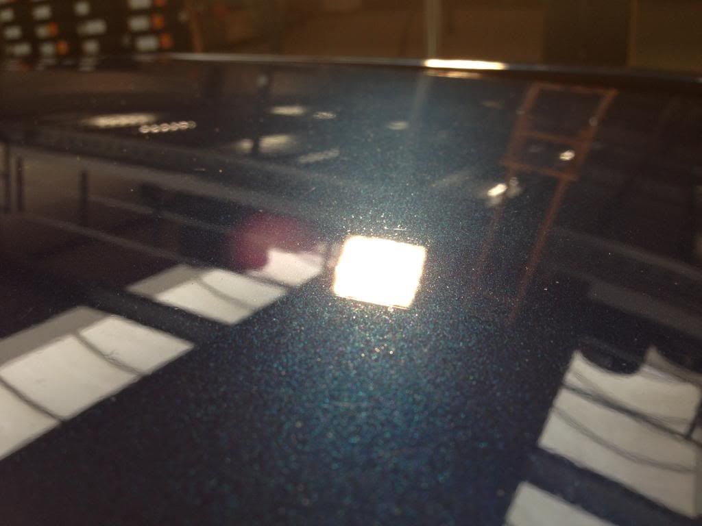

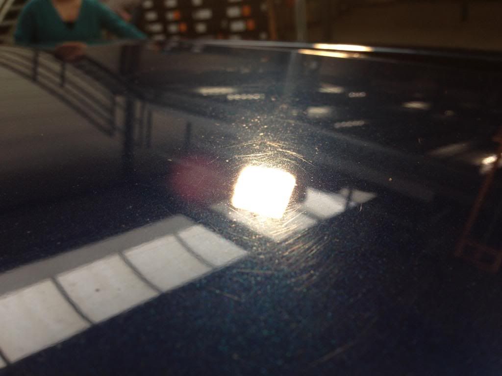

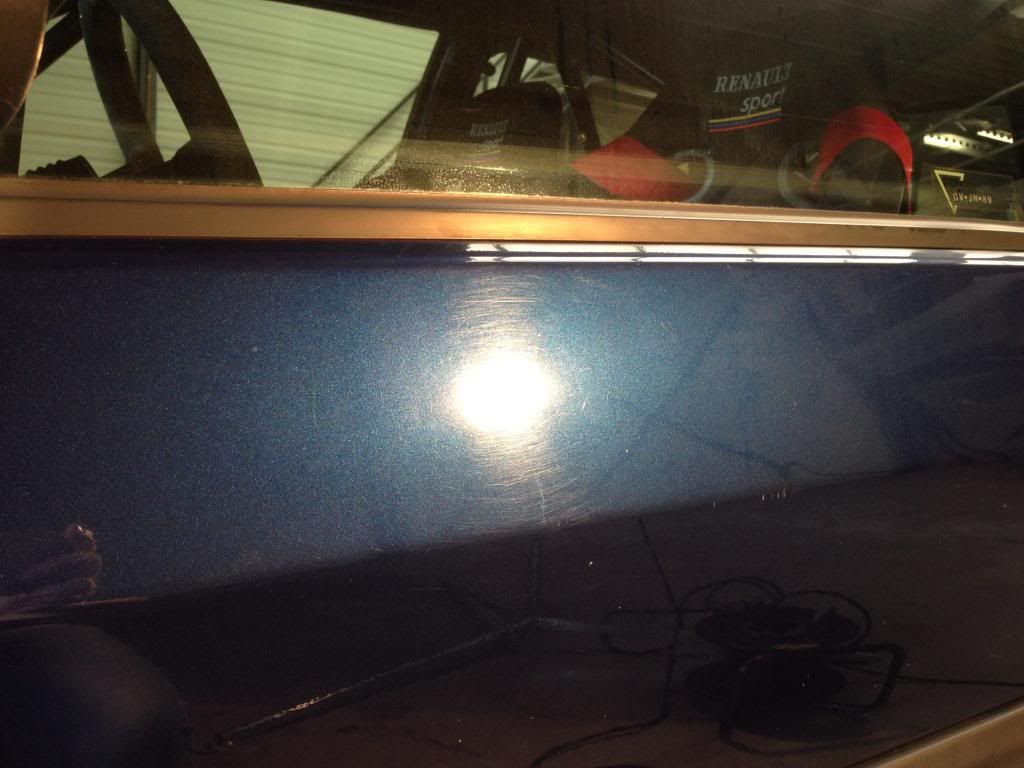

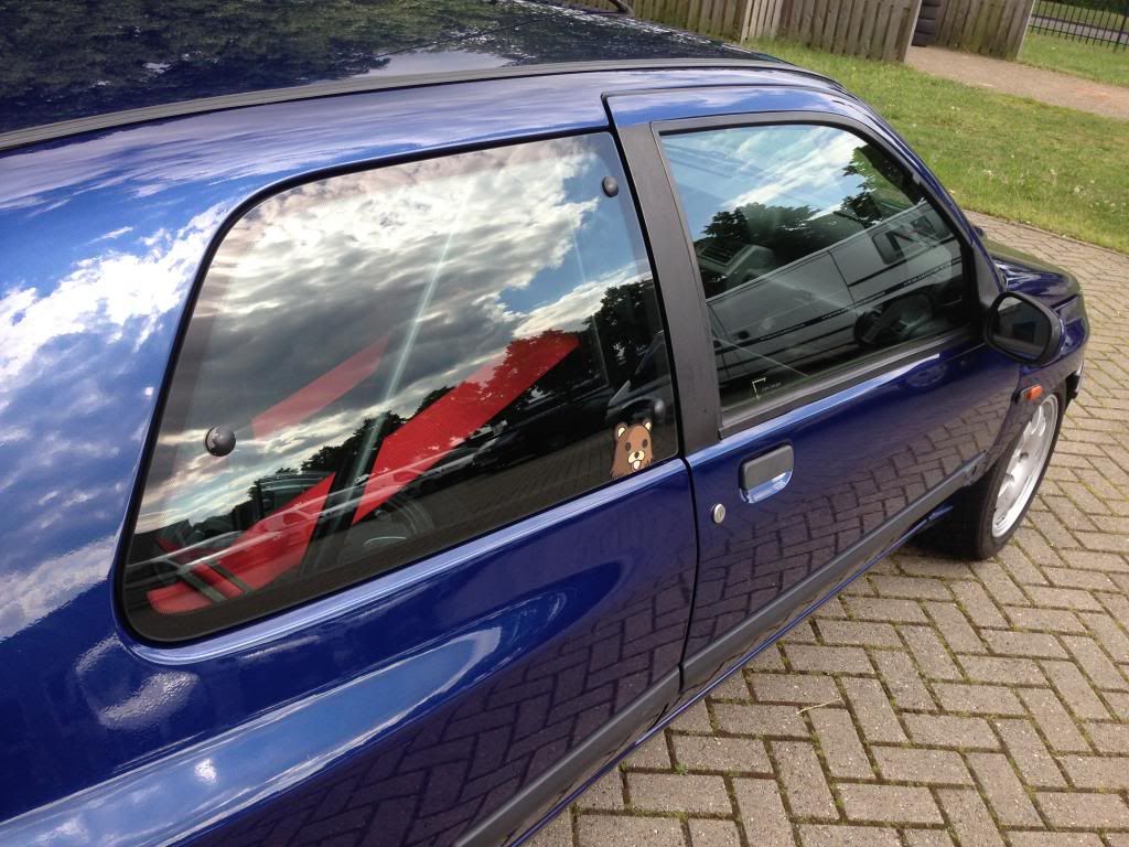

Omdat de auto eigenlijk nog nooit fatsoenlijk schoongemaakt was en na wat delen te hebben laten spuiten het geen porem meer was, hebben we besloten 'm eens goed aan te pakken. Wassen, kleien, polijsten, sealen, ramen van binnen en van buiten... Alles erop en eraan. Dan ben je wel een dagje bezig, zelfs met 2 personen. Maar het resultaat mag er best wezen! Roderik, many thanks!
Het wassen van de auto viel nog mee, maar het werd wel pijnlijk duidelijk hoeveel krasjes en oneffenheden in de lak zaten. Maar, daarom zouden we des te meer eer van ons werk hebben.
Na het wassen zijn we de auto geheel gaan kleien. De zijkanten vielen wel mee, de motorkap ook (die is vorig jaar gespoten), maar het dak... Na 4 keer kleien kwam er nog steeds troep vanaf! Ondertussen 3 tinten dieper blauw en nog beter zichbaar waar de krassen zaten, hebben we de auto naar binnen geduwd om de polijstmachine zijn werk te laten doen. Na eerst een zware behandeling gedaan te hebben, daarna afgemaakt met een lichtere variant, kwam er ineens een andere auto tevoorschijn. Natuurlijk heeft ie hier en daar nog steeds een heel aantal oneffenheden, deukjes en zit er op de voorbumper totaal geen blanke lak meer, maar toch is het resultaat aardig verbluffend.
Het dak en de deur, voor de polijstbehandeling:
[img]http://i160.photobucket.com/albums/t197 ... 570af0.jpg[/img]
[img]http://i160.photobucket.com/albums/t197 ... f1980e.jpg[/img]

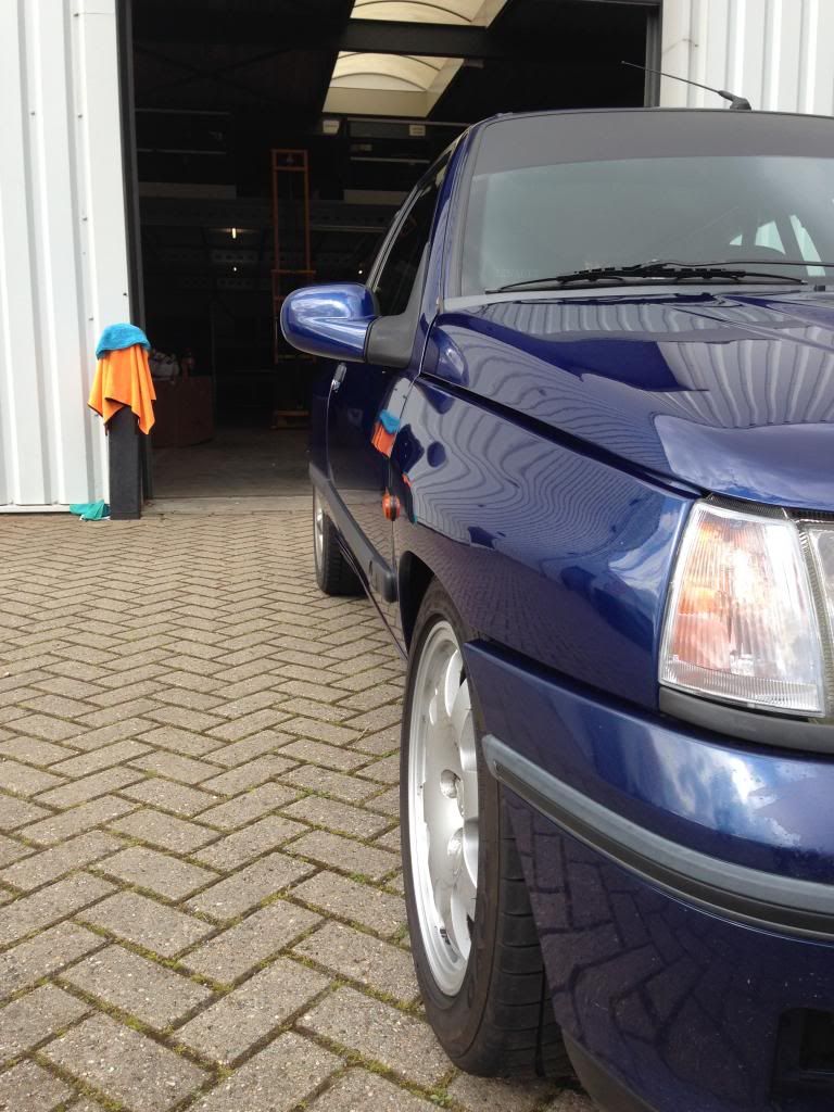

Het dak, ná de polijstbehandling:
[img]http://i160.photobucket.com/albums/t197 ... 2e6d4b.jpg[/img]
Zoals je kunt zien zitten er nog steeds flink wat oneffenheden in, maar we wilden het hier even bij laten. De auto hoeft geen showroomknaller te worden, maar gewoon even een goede opfrisbeurt was wel hard nodig. Van de deur heb ik helaas geen detailfoto van na de behandeling.

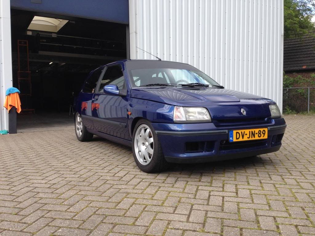

Totaalplaatje:
[img]http://i160.photobucket.com/albums/t197 ... 3e2ac5.jpg[/img]
[img]http://i160.photobucket.com/albums/t197 ... 7db8d5.jpg[/img]
Let even niet op de wielen aan de achterkant. Deze zaten eronder voor de APK.
Bedankt, Paul!
We hebben ook een nieuwe mascotte...
(en een beetje sinaasappelhuid
[img]http://i160.photobucket.com/albums/t197 ... 88c287.jpg[/img]
De auto heeft verder 14 maanden APK, heeft een nieuwe uitlijning gekregen met 2,5 graden camber aan de voorzijde. De nieuwe bandjes en wielen gaan er pas onder als deze echt op zijn.
