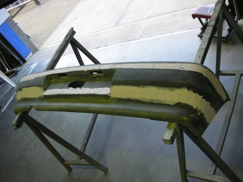

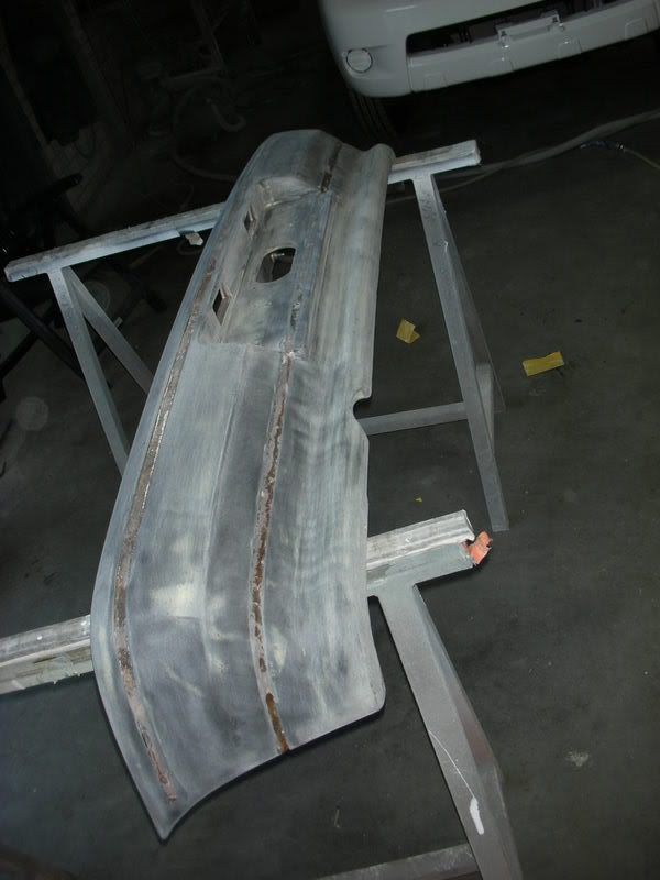

gister mijn achterbumper ff gedaan. Had m al dichtgemaakt met polyester, nu nog plamuren. Eerst netjes gladgeschuurd met een korreltje 80, schoon gemaakt met plamuur aan de gang.
ben alelen vergeten een foto van t eindresultaat te maken :lol: Maar tis superstrak geworden! Zaterdag gaatie in de primer en grondlak :)

eerst nog ff een foto van de bumper van donderdagavond:

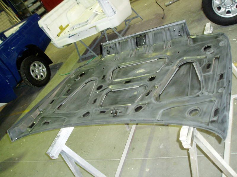

Vandaag weer om 6u begonnen (nouja, vooruit 6.15u... (S) :~ ). Eerst maar eens de motorkap geschuurd aan buiten en binnenkant:
[img]http://i15.photobucket.com/albums/a377/ ... 0052-2.jpg[/img]

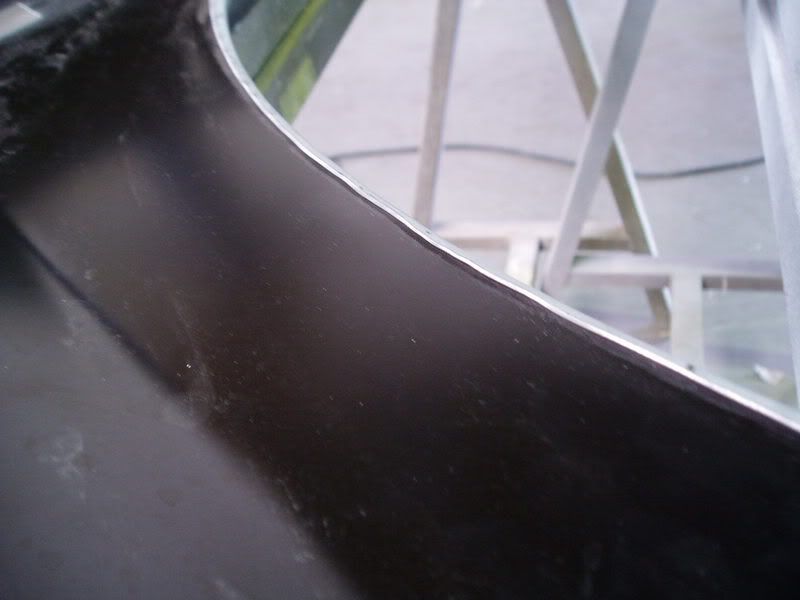

Vervolgens de voorschermen onder handen genomen. Heb de naar binnenstaande rand met de slijptol wat ingekort en vervolgens op een struk rubber met een kunststof hamer staan timmeren om t randje mooi rond te krijgen naar binnen toe. Dit om uiteraard meer wielkastruimte te creeën. Het resultaat mag echt echt wezen, al zeg ik het zelf. Die rand geeft me al een halve centimeter en heb ze nog een klein beetje uitgeklopt op de auto zelf, dus ben ongeveer een centimeter per kant breder... hoera :)
origineel:
[img]http://i15.photobucket.com/albums/a377/ ... 0057-3.jpg[/img]
klaar:
[img]http://i15.photobucket.com/albums/a377/ ... 0056-2.jpg[/img]

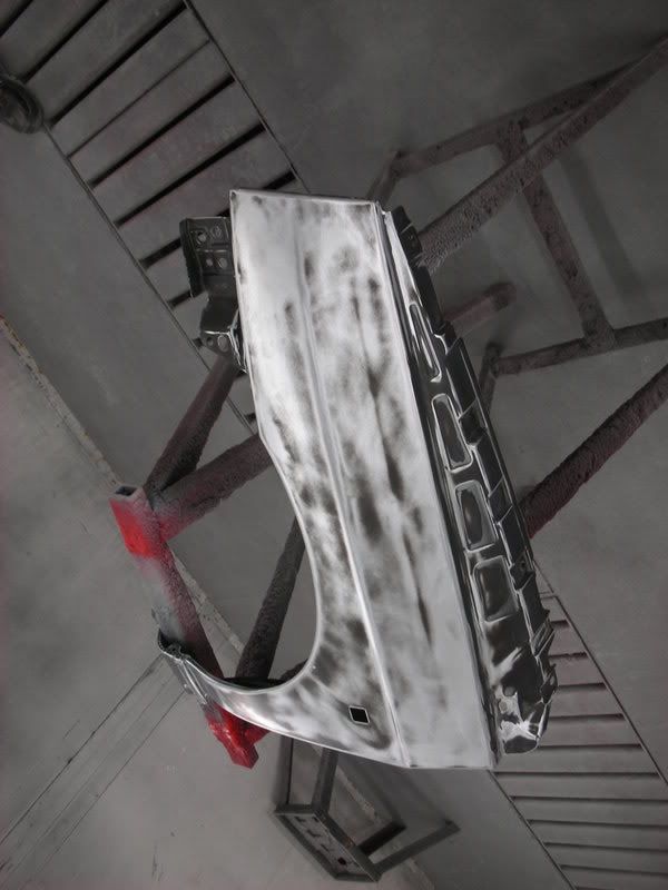

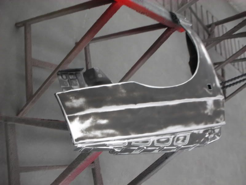

de voorschermen netjes geschuurd (rechts):
[img]http://i15.photobucket.com/albums/a377/ ... CN0121.jpg[/img]
(links):
[img]http://i15.photobucket.com/albums/a377/ ... CN0122.jpg[/img]

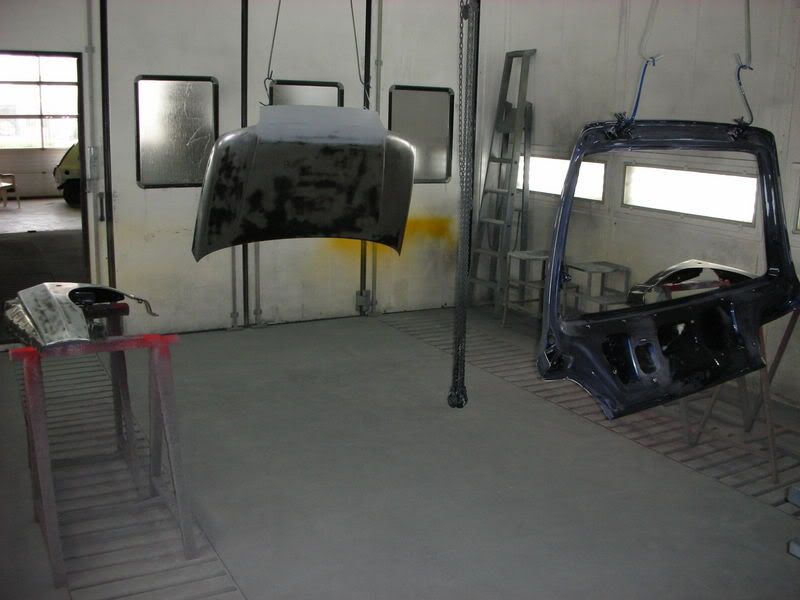

motorkappie opgehangen in de cabine:
[img]http://i15.photobucket.com/albums/a377/ ... CN0123.jpg[/img]
[img]http://i15.photobucket.com/albums/a377/ ... CN0125.jpg[/img]

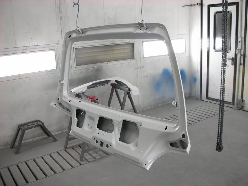

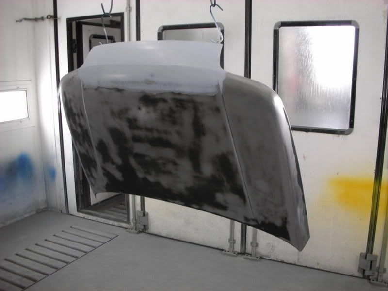

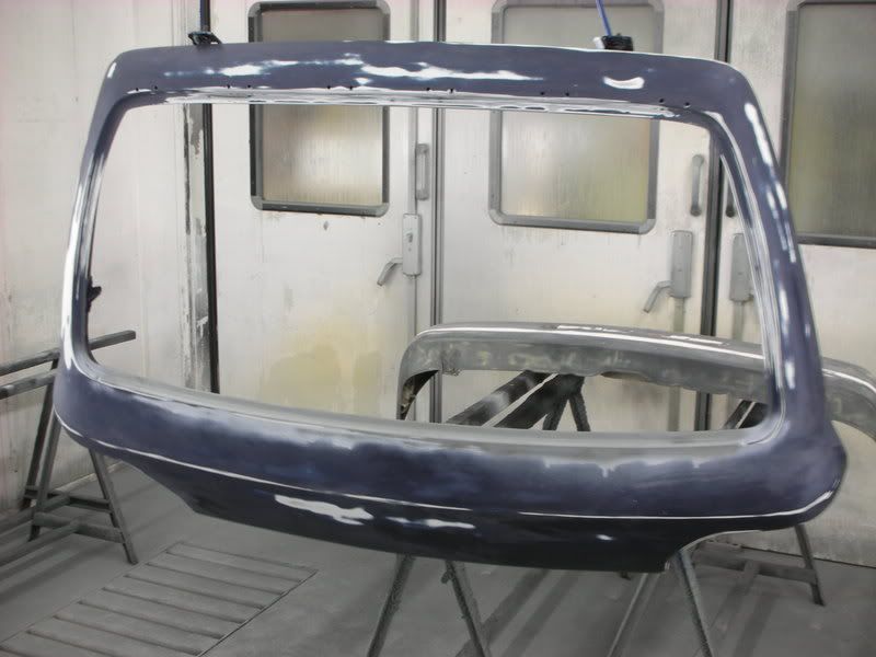

Na een tijdje kloten, kwam Fine ff langs, om te zeggen datie wel klaar was...zo ongeveer dan ;) Eerst alles in primer gespoten en daarna in de grondverf. Tis superstrak geworden allemaal (Y) :worship:

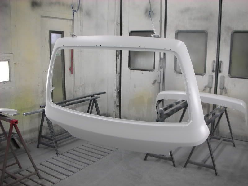

achterkleppie:
[img]http://i15.photobucket.com/albums/a377/ ... CN0146.jpg[/img]
[img]http://i15.photobucket.com/albums/a377/ ... CN0140.jpg[/img]

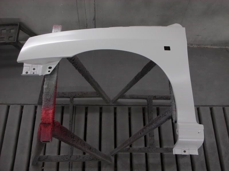

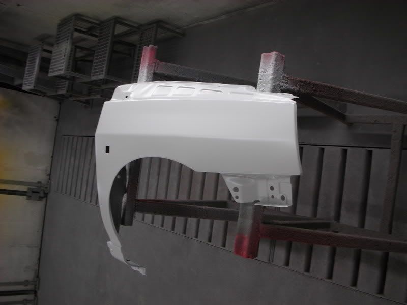

Scherm RV:
[img]http://i15.photobucket.com/albums/a377/ ... CN0147.jpg[/img]
Scherm LV:
[img]http://i15.photobucket.com/albums/a377/ ... CN0149.jpg[/img]

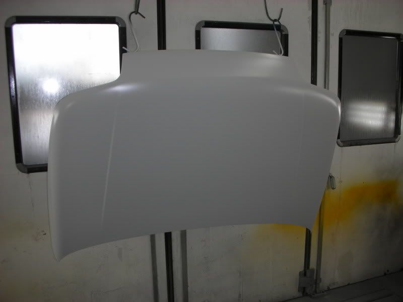

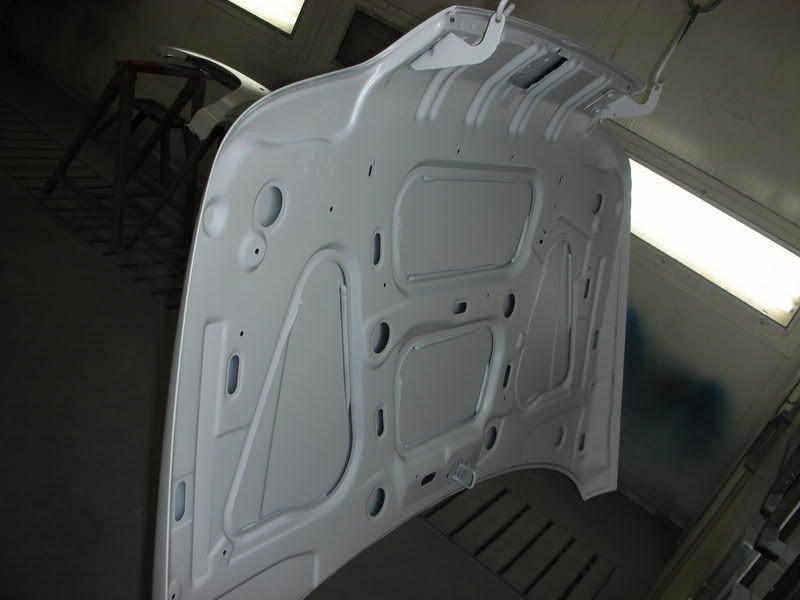

Motorkap:
[img]http://i15.photobucket.com/albums/a377/ ... CN0132.jpg[/img]
[img]http://i15.photobucket.com/albums/a377/ ... CN0133.jpg[/img]
[img]http://i15.photobucket.com/albums/a377/ ... CN0135.jpg[/img]

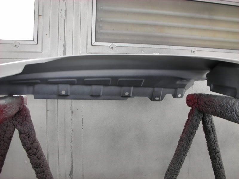

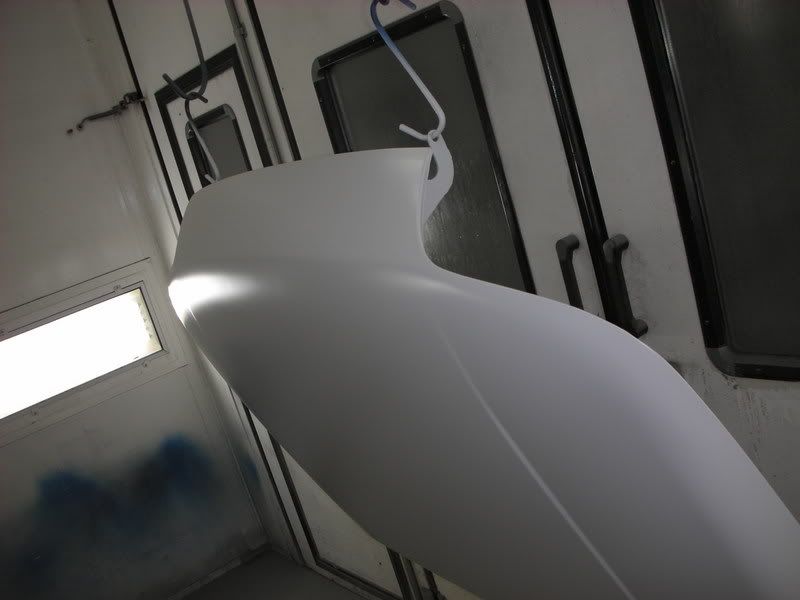

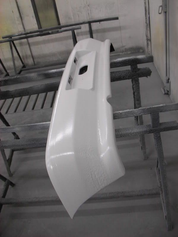

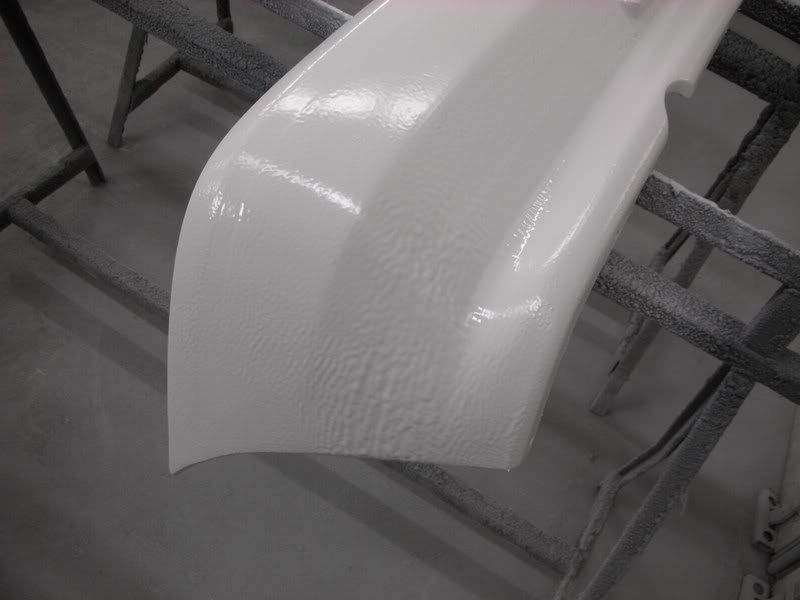

Achterbumper is nog een apart verhaal geworden. Eerst in de speciale kunststofprimer gespoten en toen in de grondverf. Dat ging voor geen meter... (U) Doordat het kunststof zo ruw is geworden door het schuren, heeft het een soort van 'haren' gekregen en die gingen allemaal rechtop staan in de grondverf, net het kapsel van einstein :lol:
Dus maar een ander plan getrokken, lekker dikke vullende primer erop gemieterd. Ziet er nu niet uit, maar als ik die goed uitschuur, moet hij uberstrak worden. Ben benieuwd, dat moet nog komen :P
[img]http://i15.photobucket.com/albums/a377/ ... CN0142.jpg[/img]
[img]http://i15.photobucket.com/albums/a377/ ... CN0143.jpg[/img]
Dit alles hangt nog in de spuitcabine te drogen; haal het er maandag uit. Nu de tent nog ff afsluiten hiero en dan naar huis... slapen (S) (S) (S) (S) :lol:
