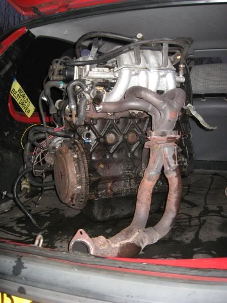

De F3N achterin de 205
[img]http://i94.photobucket.com/albums/l114/ ... mpleet.jpg[/img]
[img]http://i94.photobucket.com/albums/l114/ ... ststuk.jpg[/img]

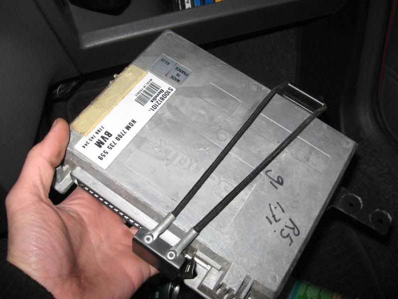

ECU Fenix/bendix
[img]http://i94.photobucket.com/albums/l114/ ... mputer.jpg[/img]

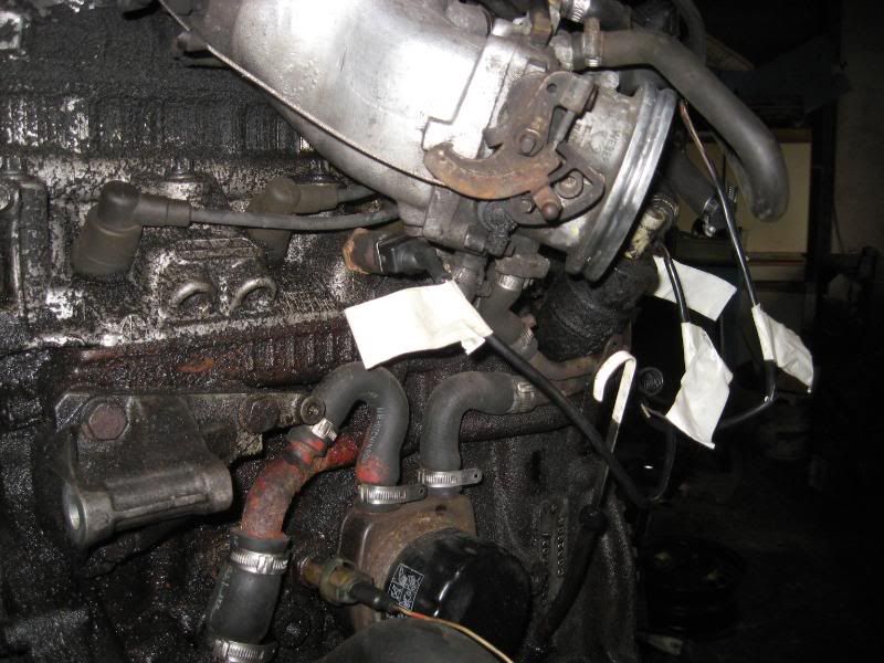

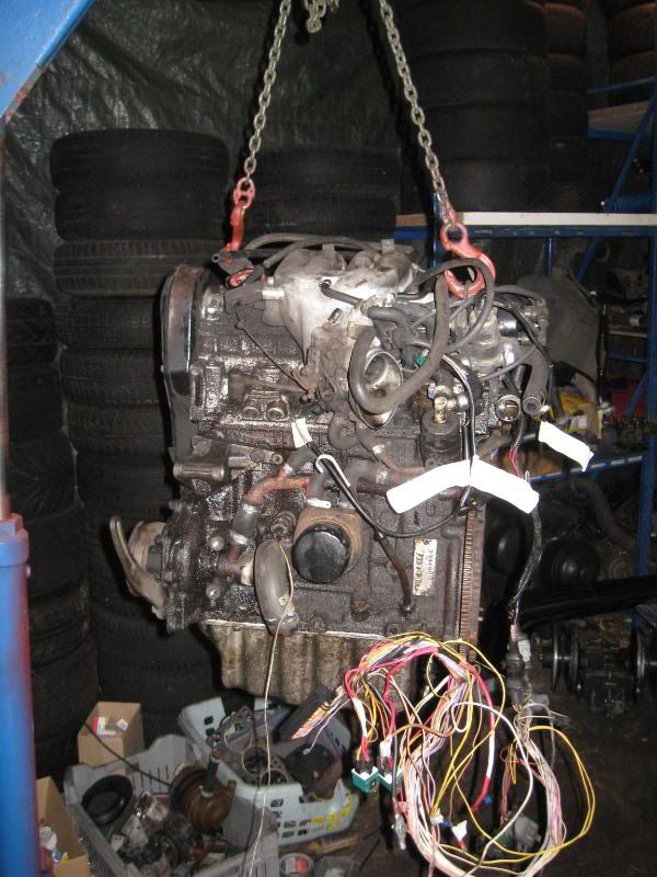

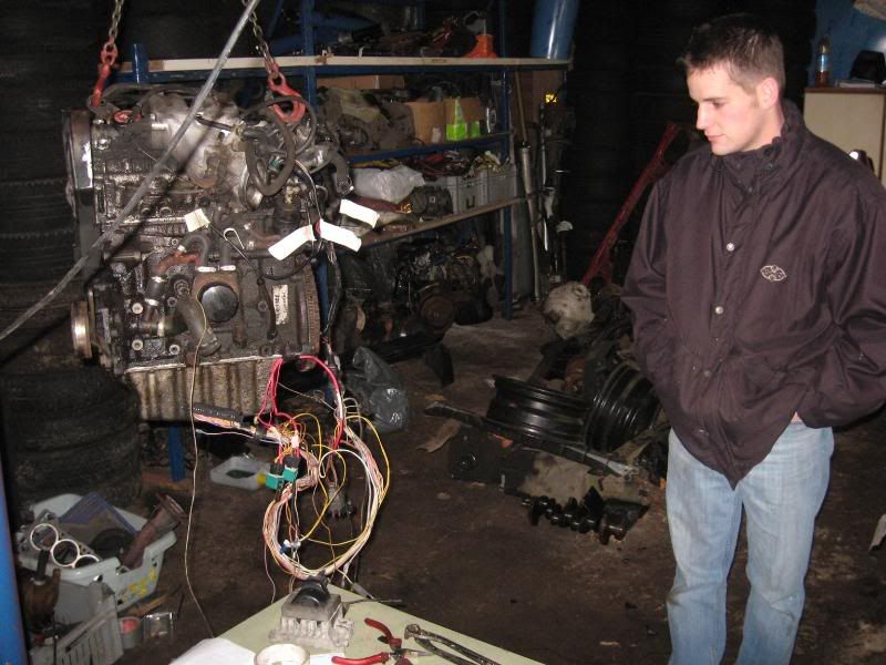

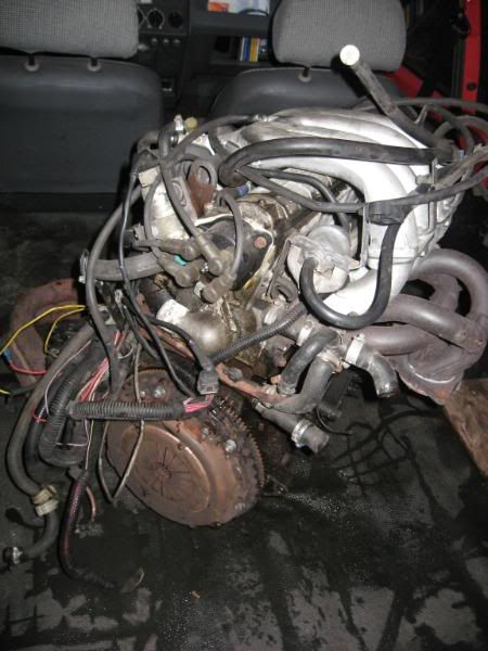

Het demonteren van de verkochtte GTT
[img]http://i94.photobucket.com/albums/l114/ ... _60437.jpg[/img]

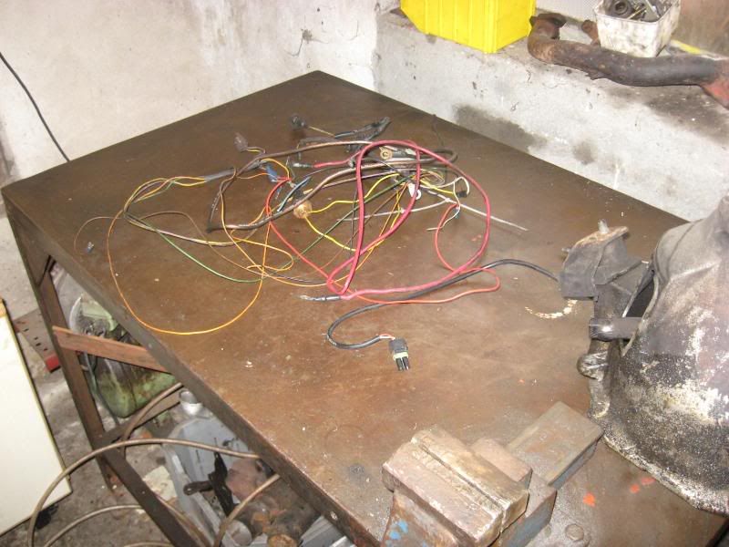

Het uitzoeken van de kabelboom was een eitje. Een maat van me kwam effe helpen. Hij kan wel kleuren zien. Ik ben kleurenblind
[img]http://i94.photobucket.com/albums/l114/ ... 6066-1.jpg[/img]

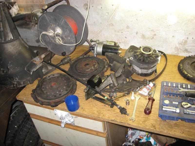

Koppelingsdeeltjes. Alleen de plaat was verschillend. (splines)
[img]http://i94.photobucket.com/albums/l114/ ... 6057-1.jpg[/img]

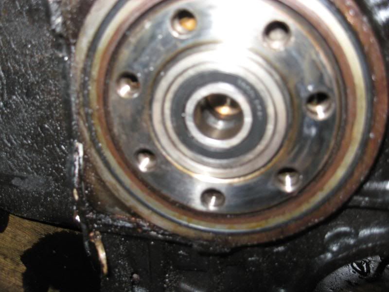

Top lager in de krukas
[img]http://i94.photobucket.com/albums/l114/ ... G_6059.jpg[/img]

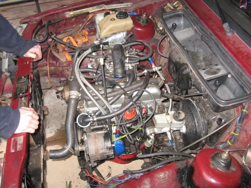

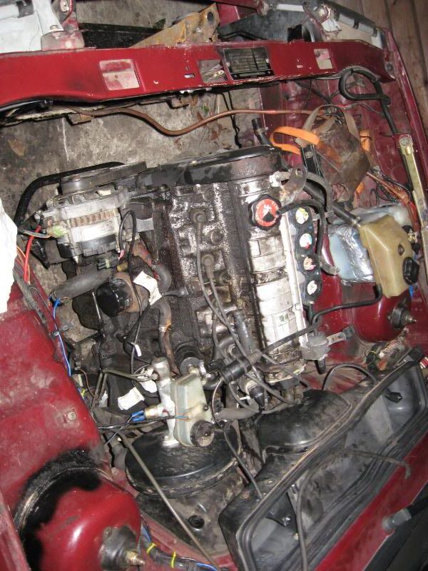

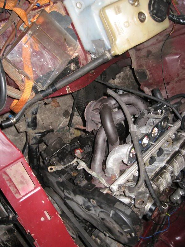

En hij hangt er al in
[img]http://i94.photobucket.com/albums/l114/mt125/FN.jpg[/img]
[img]http://i94.photobucket.com/albums/l114/ ... Nin340.jpg[/img]

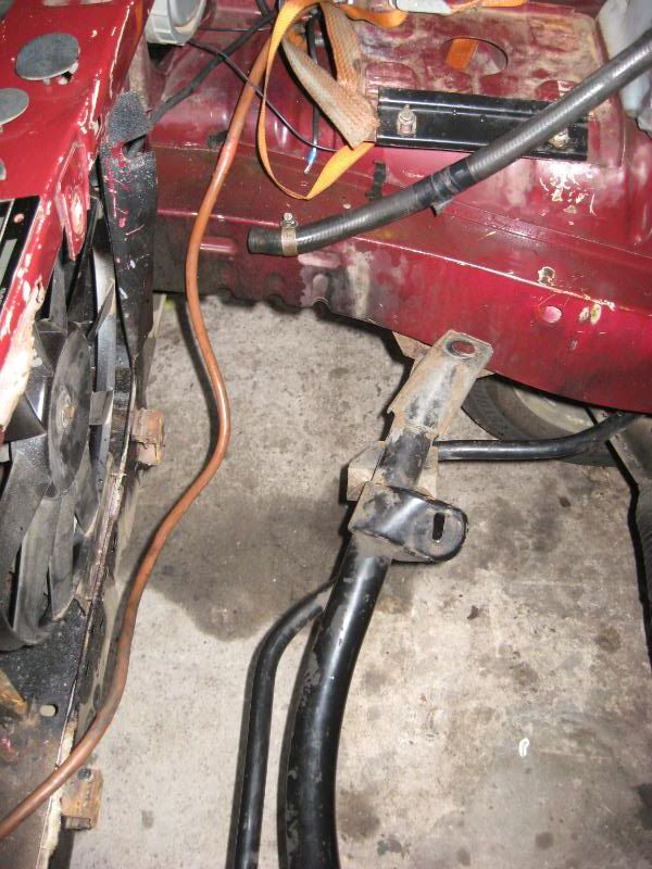

Helaas komt de inlaat niet goed uit. Hij zit exact voor de hoofdremcilinder, waardoor er geen filter meer op kan. Die moet dus aangepaast worden. Een maat van me gaat het omlassen. Tevens wordt hij gelijk geschikt gemaakt voor een 16v gasklephuis.

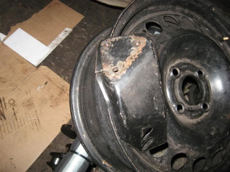

De GTT power zorgde dat beide achterste motorsteunen afgescheurd ware. Ik ben hardleers, dus ik heb gewoon een ander setje standaard motorsteunen terug gemonteerd.
[img]http://i94.photobucket.com/albums/l114/ ... rsteun.jpg[/img]
[img]http://i94.photobucket.com/albums/l114/ ... nzicht.jpg[/img]
[img]http://i94.photobucket.com/albums/l114/ ... tukkie.jpg[/img]
De verdelerkap/bougikabels zitten tegen m'n kachelhuis aan. Eens kijken of ik een ander kachelhuis pas kan maken.
