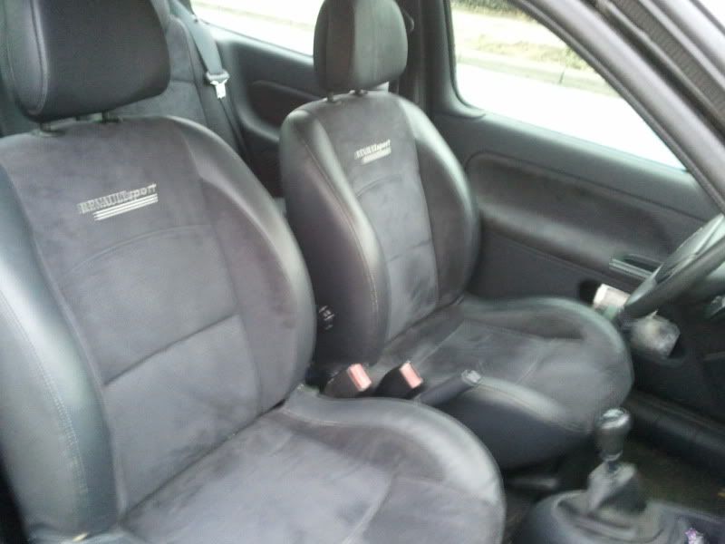

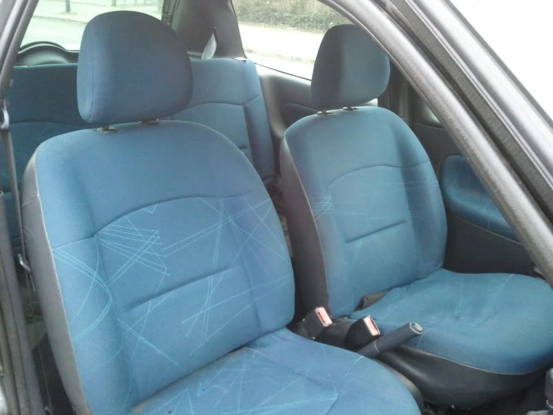

Al van begin af aan erger ik me aan het interieur, dat had zijn beste tijd wel gehad. Vooral de bestuurdersstoel was nogal verzakt, de bekleding van de zitting zat los en er zaten 2 brandgaten in. Bijrijdersstoel is denk ik iemand een keer bang geworden, met als gevolg 7 kleuren op de zitting. ;) Achterbank is op zich ok, maar ik heb er nooit hoofdsteunen bij gehad, dat was wel jammer.
Liep bij toeval tegen een mooi frans RS interieur aan, wat een goede prijs had, dus dat maar ingeladen in de Laguna van pa (nog aardig proppen btw :P ) en vandaag met Master P ingebouwd :)
Foto's zijn niet fantastisch, maar goed, beter dan niets :)

Origineel interieur

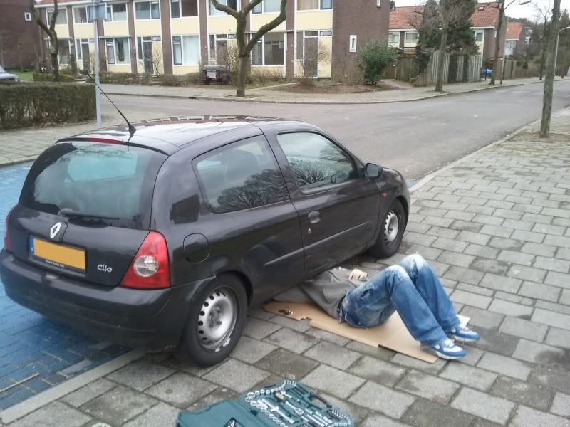

natuurlijk gaan we er ook mee door in 2011.... ghetto sleutelen :evil:
Auto neergezet in een afwatering, had ik mooi geen krik nodig. Wel genoeg bekijks natuurlijk :lol:

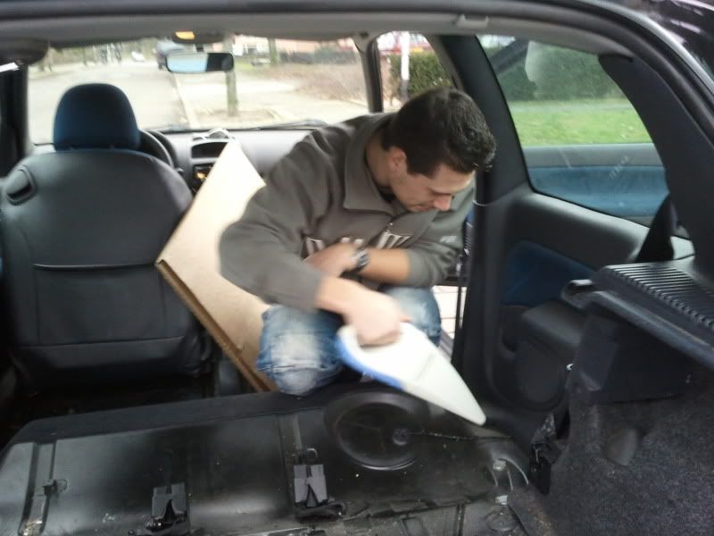

Beetje stofzuigen... (hij was na een minuut leeg, dus moet morgen afgemaakt worden :P )

Resultaat

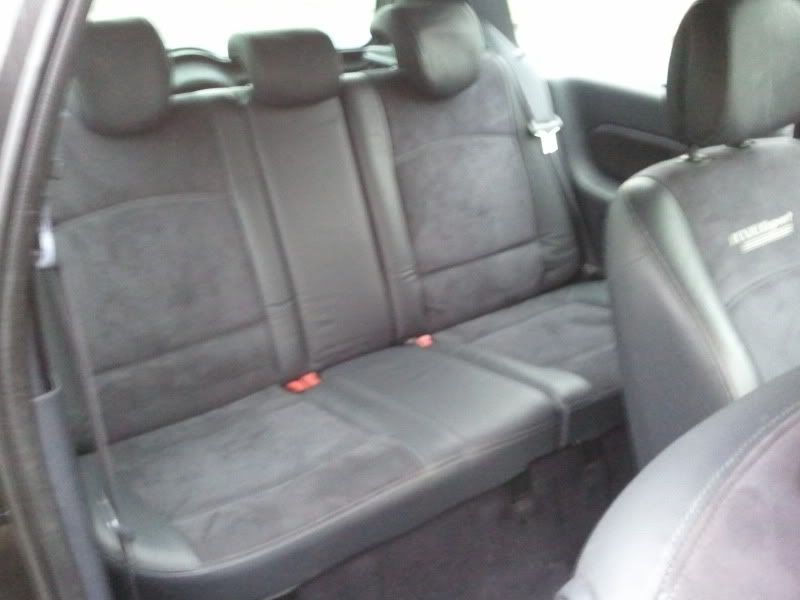

Achterbank
Interieur omvatte dus voorstoelen compleet, achterbank, 5 hoofdsteunen, zijpanelen van deuren en zijpanelen achter. Moet alleen nog de strips op het interieur een keer vervangen, die zijn nu nog zeegroen..
Wie weet dit; op de stoelen zaten twee stekkers; 1 18-pins (of 21?), die paste gewoon en 1 3-pins. Op mijn oude stoelen en dus de auto zitten 3 stekkers, 18-pins (of 21?), 1 1-pins en 1 2-pins. Nu snap ik wel dat die laatste twee waarschijnlijk overeenkomen met die 3-pins, maar welke draad is wat? Want de kleuren komen niet overeen.

Net interieurtje chef (Y)
netjes, nu nog rs bumpers en skirts en klaar :D (Y)
Netjes (Y) . Veel beter dan die Donald Duck stoelen (0)
Haas schreef:natuurlijk gaan we er ook mee door in 2011.... ghetto sleutelen :evil:
Dat zijn ze bij jullie in de buurt toch wel gewend ondertussen :p

Wouter de Wit schreef:Dat zijn ze bij jullie in de buurt toch wel gewend ondertussen :p
Ben juni vorig jaar verhuisd ;) Dit is blijkbaar allemaal nog wat nieuw voor mijn buurtgenoten :P Dat duurt niet lang... :lol:
