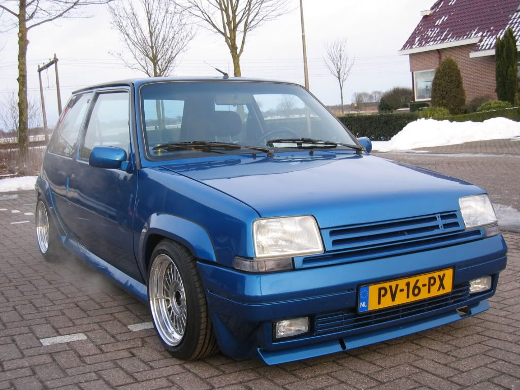

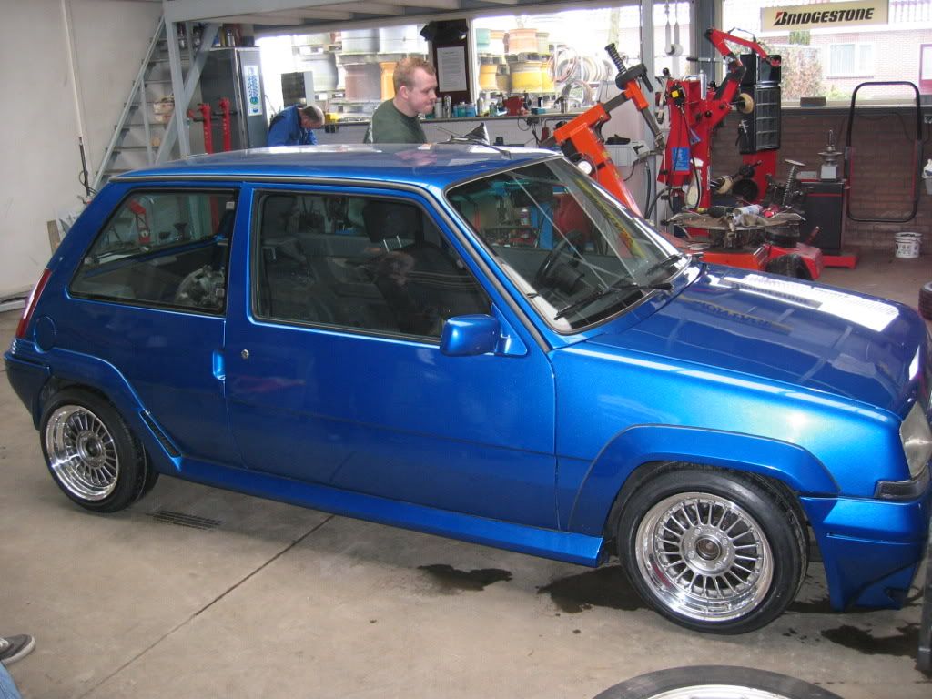

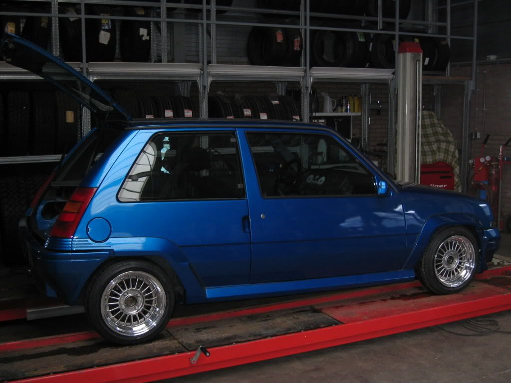

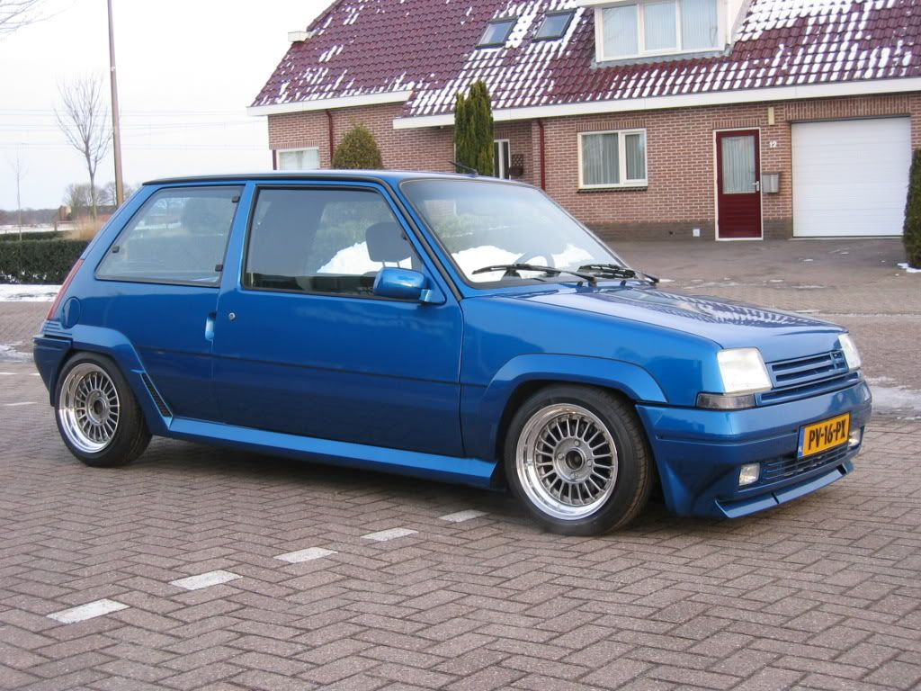

Nou vooruit hier een foto'tje...
[img]http://i176.photobucket.com/albums/w187 ... ing005.jpg[/img]
:worship: (Y)
timtuimel
Berichten: 351
Lid geworden op: do 22 okt 2009 19:12
MOOOOOOOOOOOOOOOOOOOOI :worship:
heel mooi :worship: :worship:
Cars: Renault5 GTE -90, Renault Megane 1.6e (5drs) Fiat Punto Sporting -96
Best gaaf zo'n inpandige verwarmde garage. :worship:
:wink:
Staat goed met dat blauw. (Y)
Heel vet! :D
joeri_16V
Berichten: 2258
Car: megane 2
Staat erg netjes zo (Y)

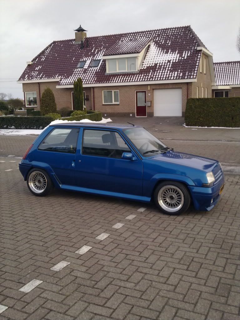

echt super vet! :worship: alleen de achterwielen steken een beetje uit he :p
Staat zeker gaaf Willeon! Heb je er naafkapjes voor? Hij moet nog wel iets zakken trouwens :beer:
:worship: erg dik
goed bezig ouwe! zijn dat de wielen van Catrinus geweest?

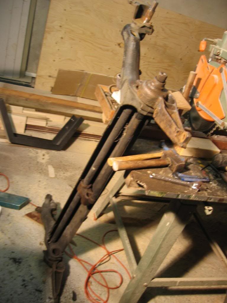

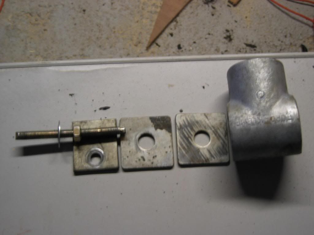

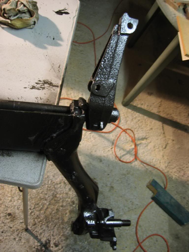

Eerst even terug naar afgelopen dinsdag toen ik met mijn pa de losse achteras gangbaar heb gemaakt.

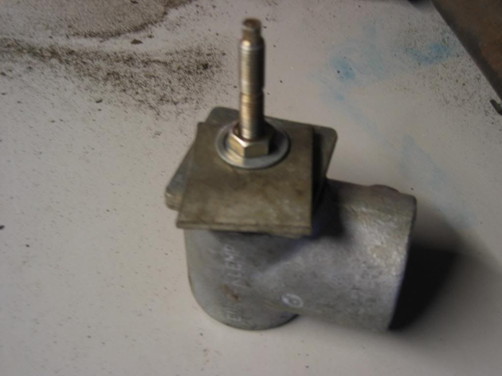

Dit is het hulpgereedschap om de torsiestaven los te trekken (sorry voor de crappy fotokwaliteit).
De losse onderdelen...
[img]http://i213.photobucket.com/albums/cc32 ... G_0023.jpg[/img]
Alles in elkaar gezet...
[img]http://i213.photobucket.com/albums/cc32 ... G_0028.jpg[/img]
Past perfect over de kop van de aspoot...
[img]http://i213.photobucket.com/albums/cc32 ... G_0032.jpg[/img]

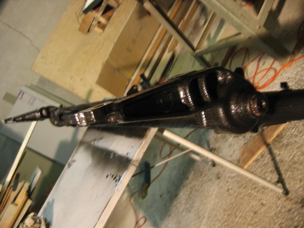

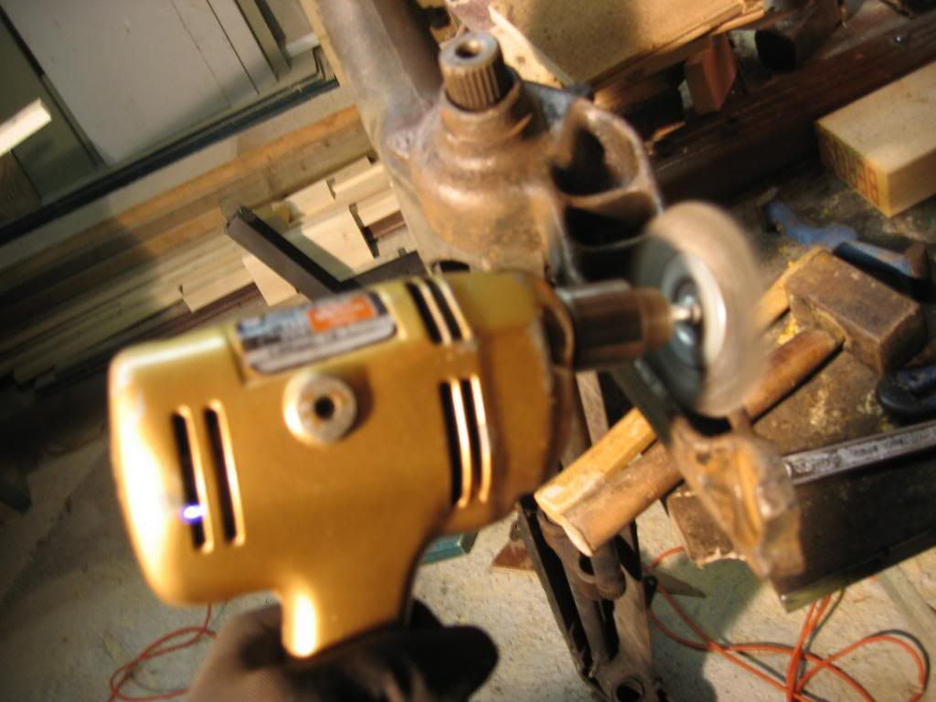

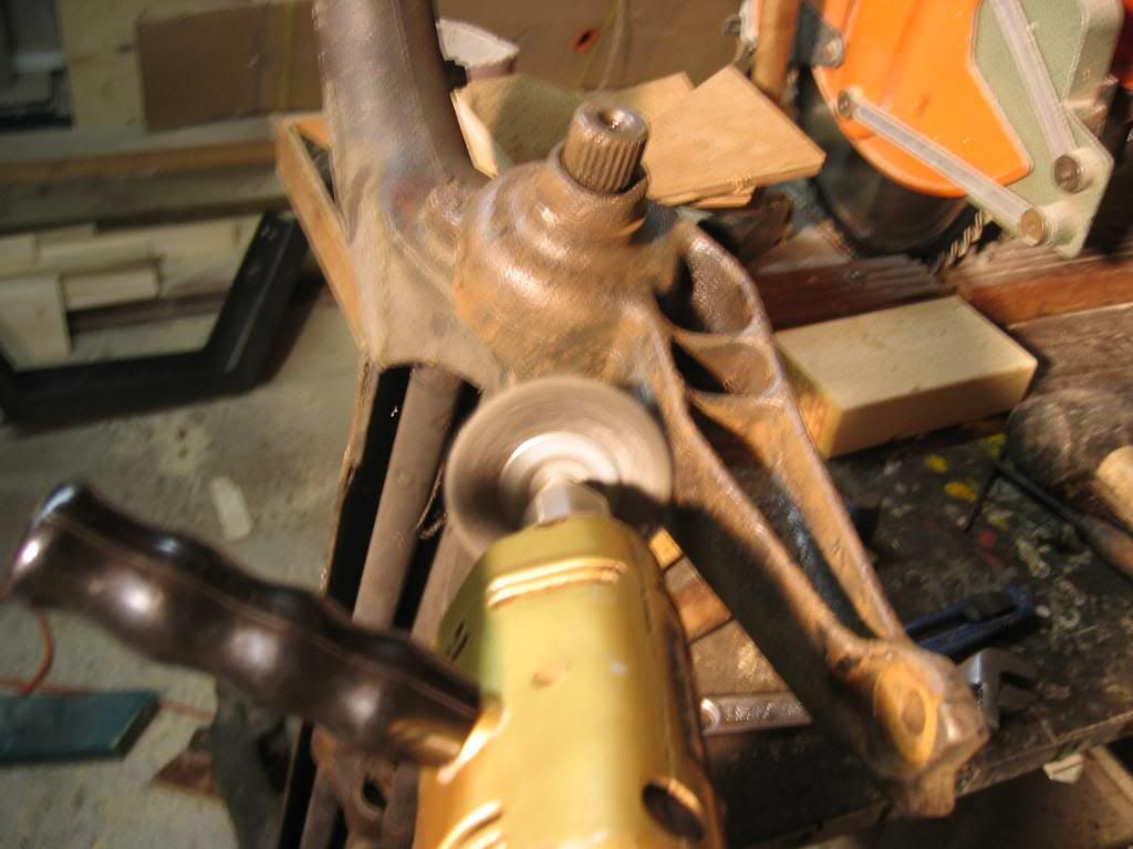

Vrijdagavond nog snel begonnen met het ontroesten van de as.
[img]http://i213.photobucket.com/albums/cc32 ... G_0036.jpg[/img]
[img]http://i213.photobucket.com/albums/cc32 ... G_0037.jpg[/img]
[img]http://i213.photobucket.com/albums/cc32 ... G_0035.jpg[/img]
Daarna de as in de zwarte Hammerite gezet.
[img]http://i213.photobucket.com/albums/cc32 ... G_0042.jpg[/img]
[img]http://i213.photobucket.com/albums/cc32 ... G_0039.jpg[/img]

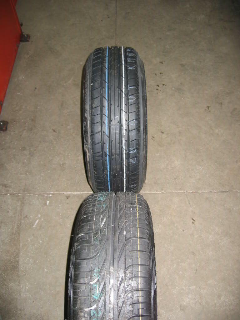

Nog even een verschil tussen de Pirelli P6000 175-50 (onder) en de Bridgestone Potenza 165-55 (boven).
[img]http://i213.photobucket.com/albums/cc32 ... G_0043.jpg[/img]

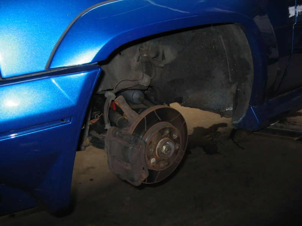

Foto voorzijde voor verlaging:
[img]http://i213.photobucket.com/albums/cc32 ... G_0047.jpg[/img]

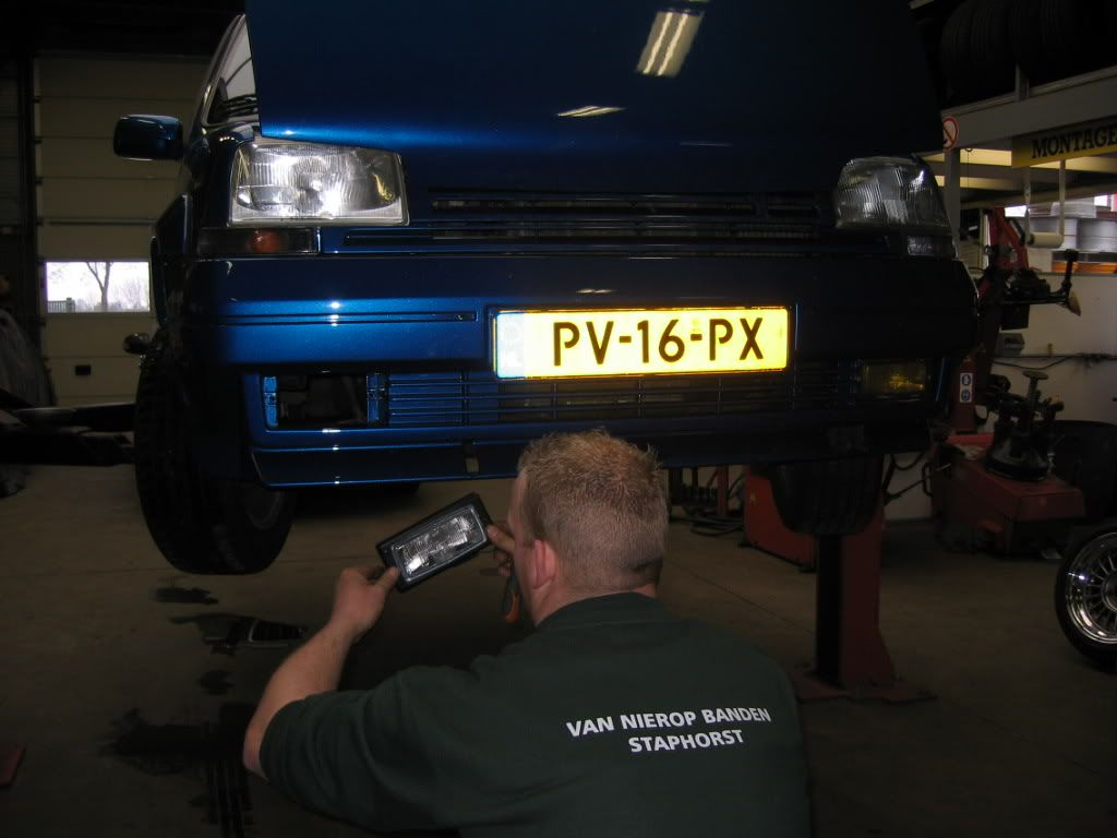

In de tussentijd ook nog even de gele mistlampen vervangen door witte exemplaren die ik in september van Chris heb gekocht.
Staat een stuk frisser!
[img]http://i213.photobucket.com/albums/cc32 ... G_0049.jpg[/img]
[img]http://i213.photobucket.com/albums/cc32 ... G_0048.jpg[/img]

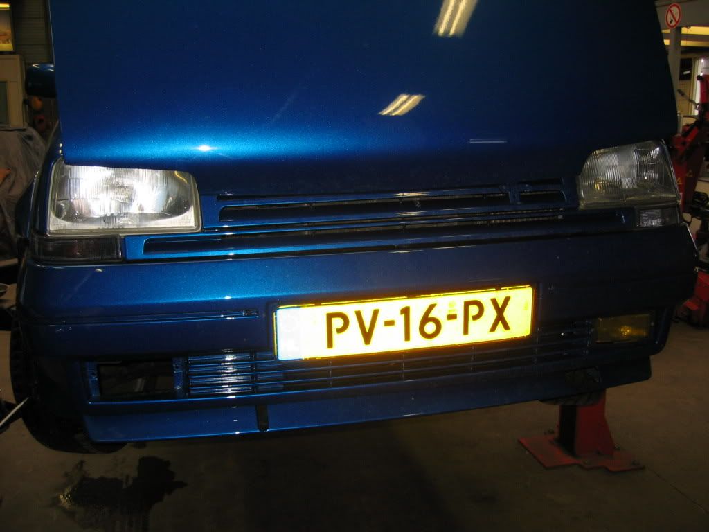

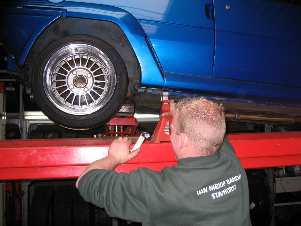

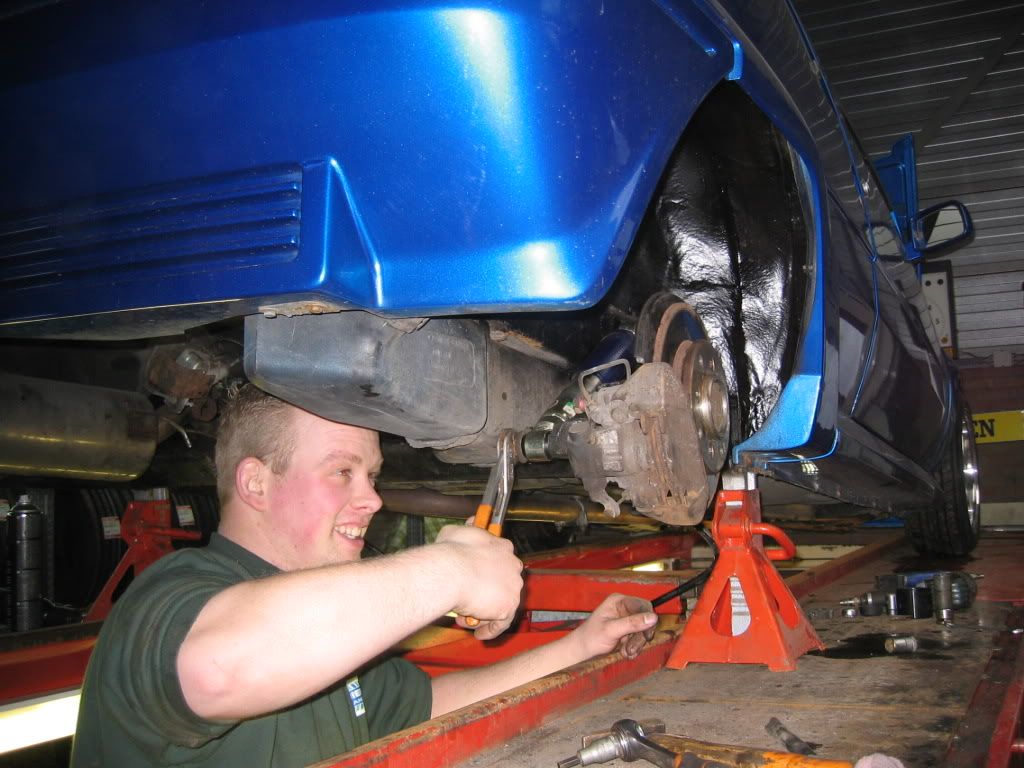

Eerst op de 2 koloms hefbrug de voorzijde losgehaald.
[img]http://i213.photobucket.com/albums/cc32 ... G_0050.jpg[/img]
[img]http://i213.photobucket.com/albums/cc32 ... G_0053.jpg[/img]
[img]http://i213.photobucket.com/albums/cc32 ... G_0051.jpg[/img]
Toen met de verlaagde voorzijde even 'touchdown' gemaakt....
[img]http://i213.photobucket.com/albums/cc32 ... G_0054.jpg[/img]
Helaas vergeten om tussentijds meer foto's te maken..

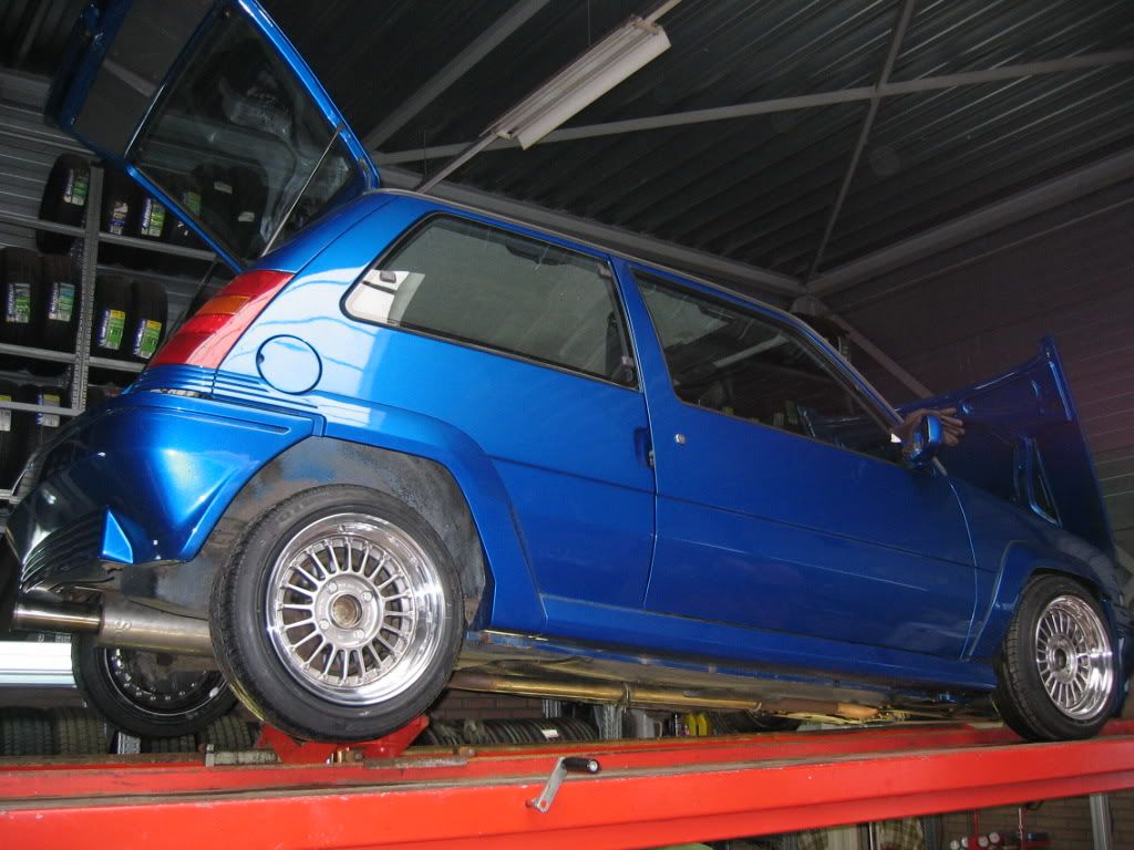

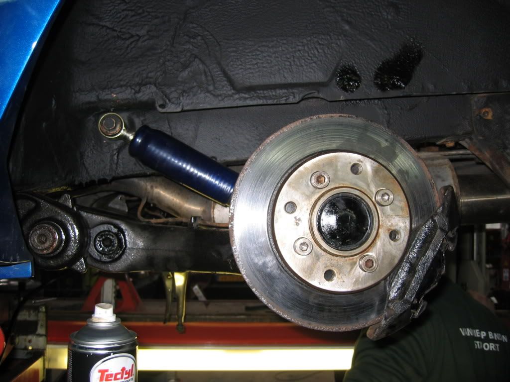

Daarna op de 4-koloms brug met de achterzijde aan de slag gegaan.
[img]http://i213.photobucket.com/albums/cc32 ... G_0056.jpg[/img]
[img]http://i213.photobucket.com/albums/cc32 ... G_0057.jpg[/img]
[img]http://i213.photobucket.com/albums/cc32 ... G_0061.jpg[/img]

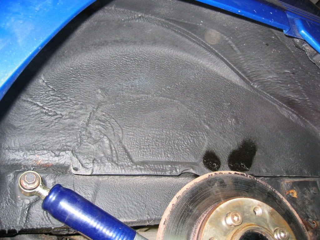

Gelijk de tectylbus maar even uitgeknepen in de wielkasten....
[img]http://i213.photobucket.com/albums/cc32 ... G_0059.jpg[/img]
[img]http://i213.photobucket.com/albums/cc32 ... G_0060.jpg[/img]
[img]http://i213.photobucket.com/albums/cc32 ... G_0058.jpg[/img]
(...Mark heeft niet alles gedaan hoor... :wink: :smile: Ik ben helaas niet op de foto gezet....)
[img]http://i213.photobucket.com/albums/cc32 ... G_0055.jpg[/img]

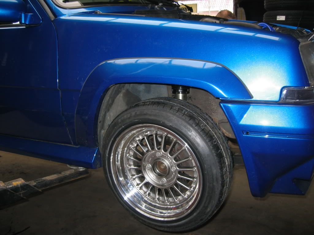

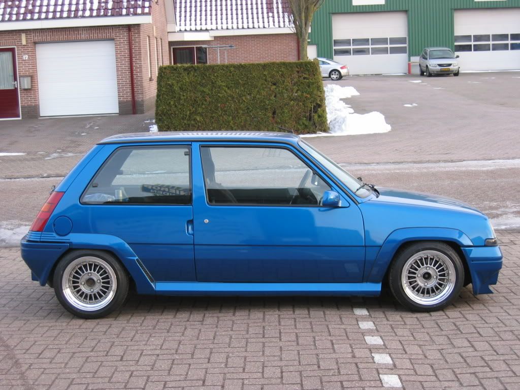

Resultaat:
[img]http://i213.photobucket.com/albums/cc32 ... G_0064.jpg[/img]
[img]http://i213.photobucket.com/albums/cc32 ... G_0063.jpg[/img]
[img]http://i213.photobucket.com/albums/cc32 ... G_0062.jpg[/img]

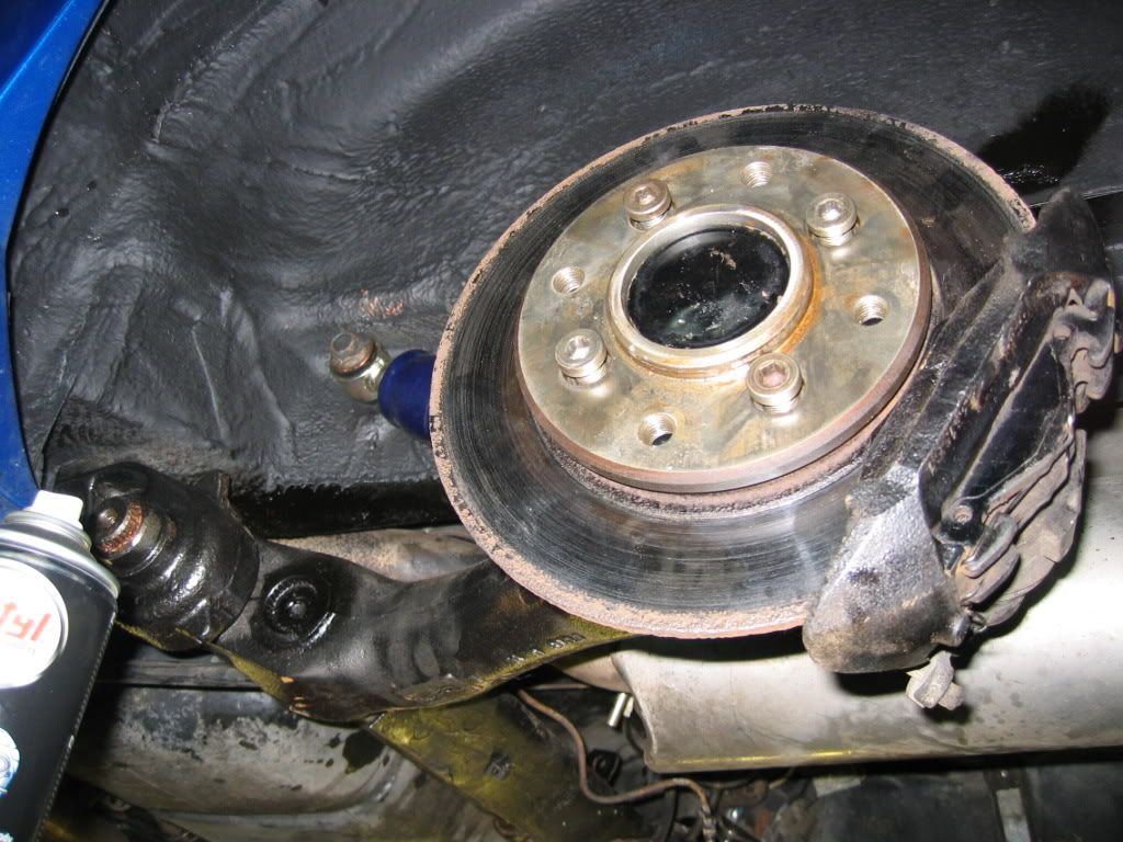

Probleem 2:

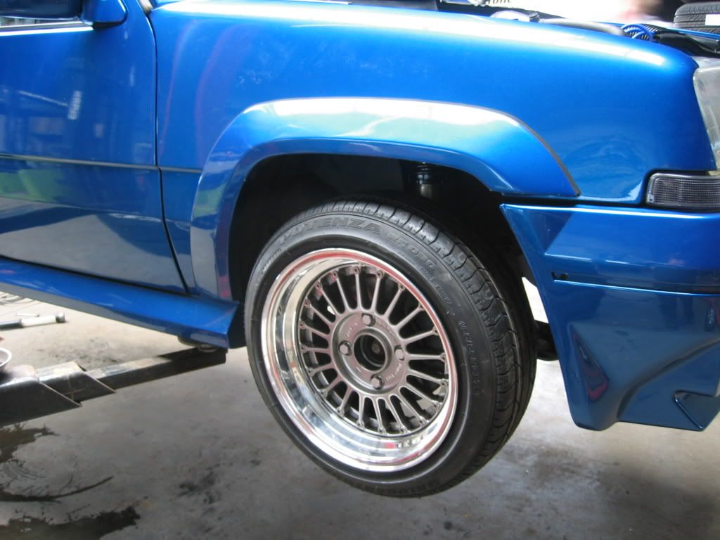

Bij het wegrijden hoorde ik wat schuren. Eerst dacht ik dat het de remmen waren die even aanliepen, maar het waren helaas de beide achterbanden die tegen de verbreders aan liepen.
Door de lage ET-waarde staan de wielen namelijk iets verder naar buiten.
De oplossing hiervoor is om de kunststof binnenzijde van de verbreder iets weg te zagen, maar ik denk dat we gaan voor een iets meer grondige oplossing. Het laten vervallen van de adapters en het omboren van de schijven. Tussen de 4x100 komt dan een steek van 4x114,3. En er moeten centreerringen in de velgen komen.
Door het vervallen van de adapters komen de wielen dus iets meer naar binnen en dan kan 'ie zowel voor als achter iets meer zakken.
Voor staat hij voor mij wel prima, maar achter moet hij sowieso nog zakken!
En er komen nog naafdoppen op, geen naafkappen, dus de bouten blijven zichtbaar. Op de bouten komen nog zilveren kapjes.
