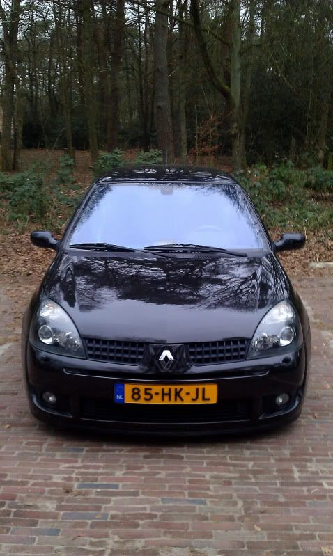

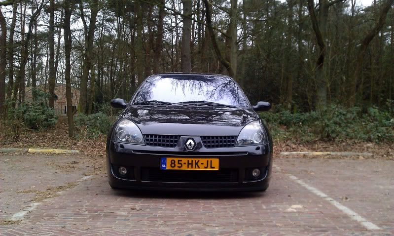

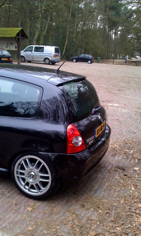

Dit is hoe ik hem zaterdag heb aangepakt:
- Gewassen met Meguiars Gold shampoo
- Auto gedroogd
- Complete lak gekleid met Meguiars Quick Clay
- Gepolijst met Meguiars Ultimate Compound (met een DAP900 Dual Action polijstmachine en polijstpad met CF2)
- Daarna geglazed met Poorboys Black Hole (what's in a name
) ook met de DAP alleen nu met een polijstpad met CF1
- Handmatig gewaxt met Poorboy's Natty Paste Wax Blue.
Denk dat ik de volgende keer met een iets grovere polijstpad aan de gang ga, aangezien er nog steeds wel krasjes te zien zijn, maar het overgrote deel is wel weg
