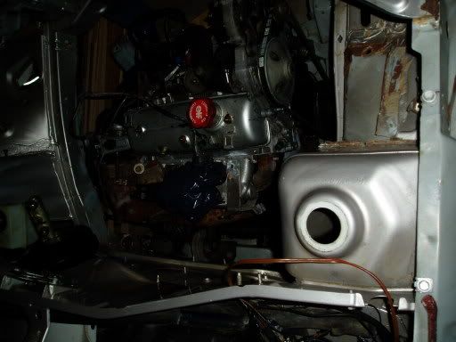

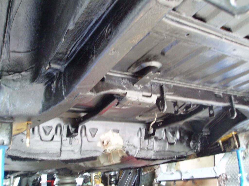

donderdag en vrijdag weer lekker gewerkt aan me clio. Bodem is (op de te lassen plekken) klaar. Mooi pikzwart :D Oude achteras er weer ondergezet voor transport. Achterklep op zijn plaatsje gehangen en de motorkap eraf gehaald. Bij de pedalen de de roest allemaal weggehaald en lekker in de zinkspray gezet. Nieuwe hoofdrembekrachtiger en remcilinder erop gezet en de pedalen op zijn plaats teruggezet.

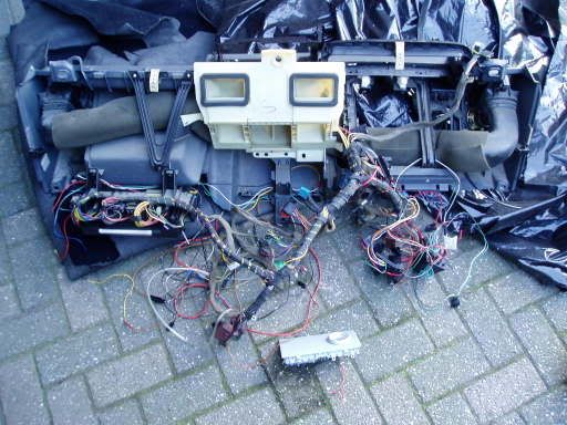

nog wat lopen snukken aan het dashboard om de kabelboom eruit te halen, was nog een fiks klussie. Dash was echter nogal verkaaid, op een aantal plekken gescheurd en veel schroefgaten van oude accesoires. Zat bovendien geen kleppie voor het handschoenenvakkie, dus ga op zoek naar een 16V PH II dash.
meteen de volgende vraag: Ik wil toch een compleet 16V dash erin zetten, dus ook de tellerbakken en dus niet de gtt teller bak. Nu is er dus alleen het verschil in snelheids aanduiding (electronisch, mechanisch) Wat is het slimste om te doen? De opnemer in de bak aanpassen naar 16V of de teller van een gtt in de 16v bak zetten en de tellerplaat aanpassen?

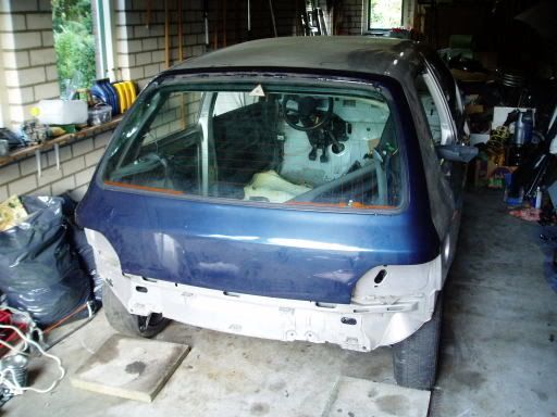

volgende vraag: van de achterklep heb ik de dakverlenger afgehaald, maar hoe krijg ik die klippies eraf?

mooi zwart is niet lelijk :P

Hoezo, maatje groter? :P :D

kabeltoei... :bonk:

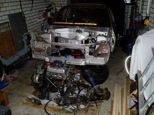

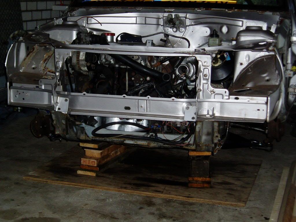

nou, motor wilde ik eruit hebben voor ze op pad gaat, dus vanavond maar ff gedaan mbv me vader en me buurman om een en ander te tillen :)
eerst maar ff op wat blokkies gezet voor:
[img]http://i15.photobucket.com/albums/a377/ ... 200353.jpg[/img]
subframe, veerpoten, stuurhuis en die kleine stangetjes losgedraaid en vervolgens de auto ff opgetild om er steunen onder te zetten. Toen stukje bij beetje een stukkie hoger en steuntjes steeds wat langer gemaakt. Toen zakte ze al aardig:
[img]http://i15.photobucket.com/albums/a377/ ... 200354.jpg[/img]
daarna ff de plankies hout onder de motor vandaan gehaald, zodat deze nog wat zou zakken, de auto kwam niet hoog genoeg namelijk. Toen stukje bij beetje de auto naar achter gerold omdat deze nu over de motor heen kom en toen was het gepiept. Daarna steuntjes nog wat lager gezet en voila:
[img]http://i15.photobucket.com/albums/a377/ ... 200355.jpg[/img]
daar staat ze ervoor.
Komende week Williams sub frame met polyurethaan bussen naar malden brengen en ff passen. Dan blok overzetten en deze voortrein weer eronder, kan de clio mooi rollen :D

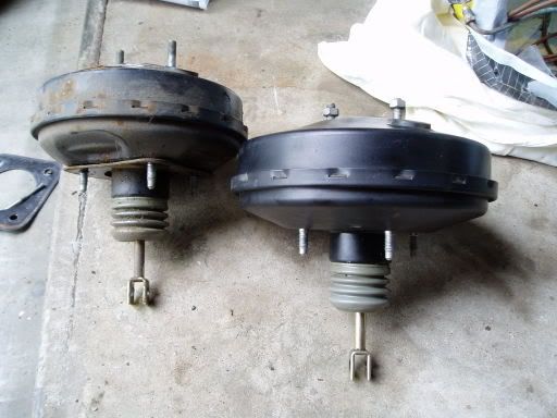

gister nog wat moois opgehaald bij fritsie (baccara):
[img]http://i15.photobucket.com/albums/a377/ ... 240357.jpg[/img]
De eerste helft is binnen :)

is dat een 16v hoofd remcilinder of van een ander type?
is geen hoofdremcilinder, maar een rembekrachtiger je hoofdremcilinder komt hier weer op vast te zitten.
als ik het goed heb gelezen/onthouden komt ie van een laguna 1.8 16v
2.0-16v RTi
Christian
Berichten: 4046
Locatie: Oldenzaal (Twente)
en dan heb je nog meer druk als een standaard rembekrachtiger
zal die wel fijn vinden ;)
Steven schreef:2.0-16v RTi
juist, van een laguna ja (Y)
hoofdremcilinder en bekrachtiger :)
dat in combi met 16V klauwen en schijven voor en achter doet aardig stopppen heb ik bij rob ondervonden ...
