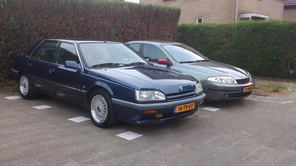

Gisteren samen met Arno naar Rheden afgereisd voor een artikel in het Alpine Magazine van de Club Renault Sportives.
We kwamen rond 11 uur aan bij de Posbank waar het wemelde van de racefietsers. Al snel kwam er ook een Safrane Bi-Turbo en er stond al een Alpien A610. Het gezelschap was compleet waarna we achter de Laguna van de familie Bouwmeester aan een stuk over de Veluwe hebben gereden waarbij Ronald Bouwmeester foto's nam vanuit de achterbak.
Later zijn er nog foto's gemaakt vlakbij Brummen en hebben we de Gallery natuurlijk nog even bezocht.
De foto's volgen binnenkort.
De 25 heeft zich prima gehouden, al viel hij uit na 10 minuten stationair draaien. Maar nadat het blok wat afgekoeld was startte hij weer direct en heeft daarna nog 200 km gereden. Al met al toch 360 km gereden en wat rijdt dat mooi in zo'n 25 :)
Hopelijk levert dit alles ook nog een koper op 8)
[img]http://i39.photobucket.com/albums/e157/ ... j3s2zm.jpg[/img]
Was een leuk dagje toeren zo man! Zal van de week de foto's ff posten in je topic! (Y)
