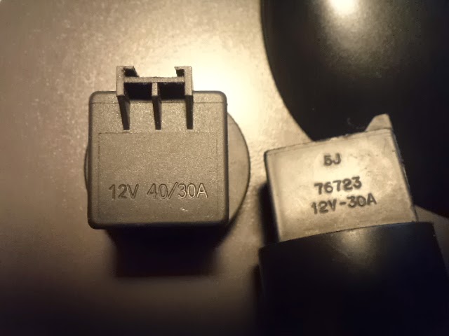

Helaas staat er op het relais van de ontsteking geen schema.
Maar op die van de radiateurfan wel (rechts). Is die te gebruiken?
[img]https://lh5.googleusercontent.com/-d73b ... C01079.JPG[/img]
en verder alleen nog dit (radfan: links)
[img]https://lh4.googleusercontent.com/-iPfW ... C01080.JPG[/img]

Relais van de ontsteking is een Mixo8 en die is gelijk aan die van je claxon compressor.
Alpine GTA V6 Turbo Rood '86
Renault Rodeo 6 '77

Net relais gewisseld.
Nog steeds geen ontsteking. Wel claxon... (met relais van ontsteking)
Relais is dus niet de oorzaak.
