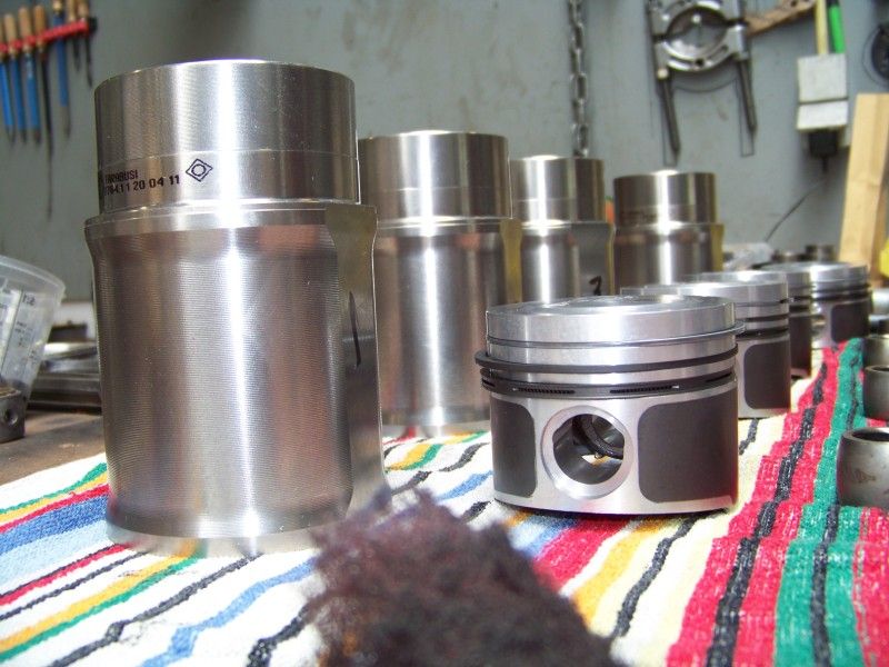

Ik geloof dat Joost met originele compressie ging rijden.
Hij hoeft de turbodruk niet meer zo hoog te hebben :lol:
tarabusi zijn de cilinders toch?
ik bedoel de zuigers
http://www.barmartechniek.nl
Joost van der Hammen
Berichten: 2474
Locatie: Bodegraven

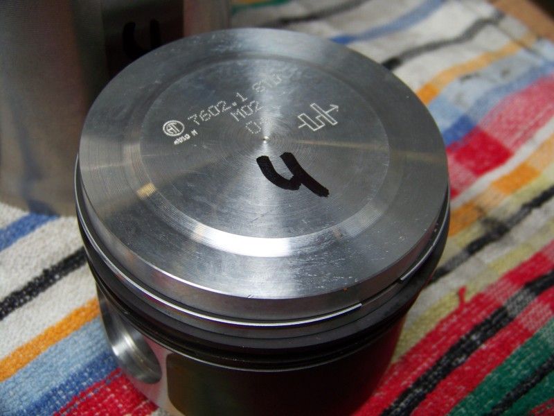

mark 5t schreef:tarabusi zijn de cilinders toch?

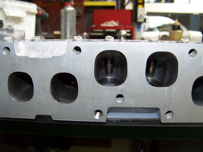

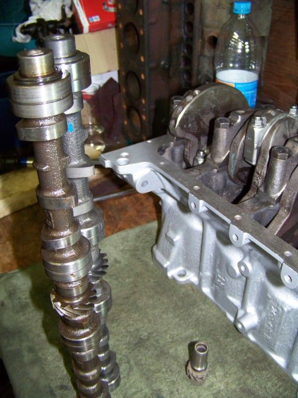

ook, en inderdaad standaard compressie maar gewoon op 1.5 bar... :grin:
[img]http://img.photobucket.com/albums/v625/ ... 0_5891.jpg[/img]
[img]http://img.photobucket.com/albums/v625/ ... 0_5892.jpg[/img]
[img]http://img.photobucket.com/albums/v625/ ... 0_5883.jpg[/img]
(Y) mooi spul zal zeker wel gaan !!

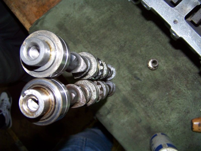

hoop het, gaat ook en piper 285 graden geplaatst worden
woei dat geeft meer power op hogere toeren toch?
Berichten: 2474
Locatie: Bodegraven
van 2500 tot 6500, Ik dacht dat er al een 270 inzat maar was een standaard nokkenas dus geen idee wat het allemaal gaat brengen.....maar over een paar weken weet ik het..... :D
ik reken op veel pk`s en nog meer Nm`S :D

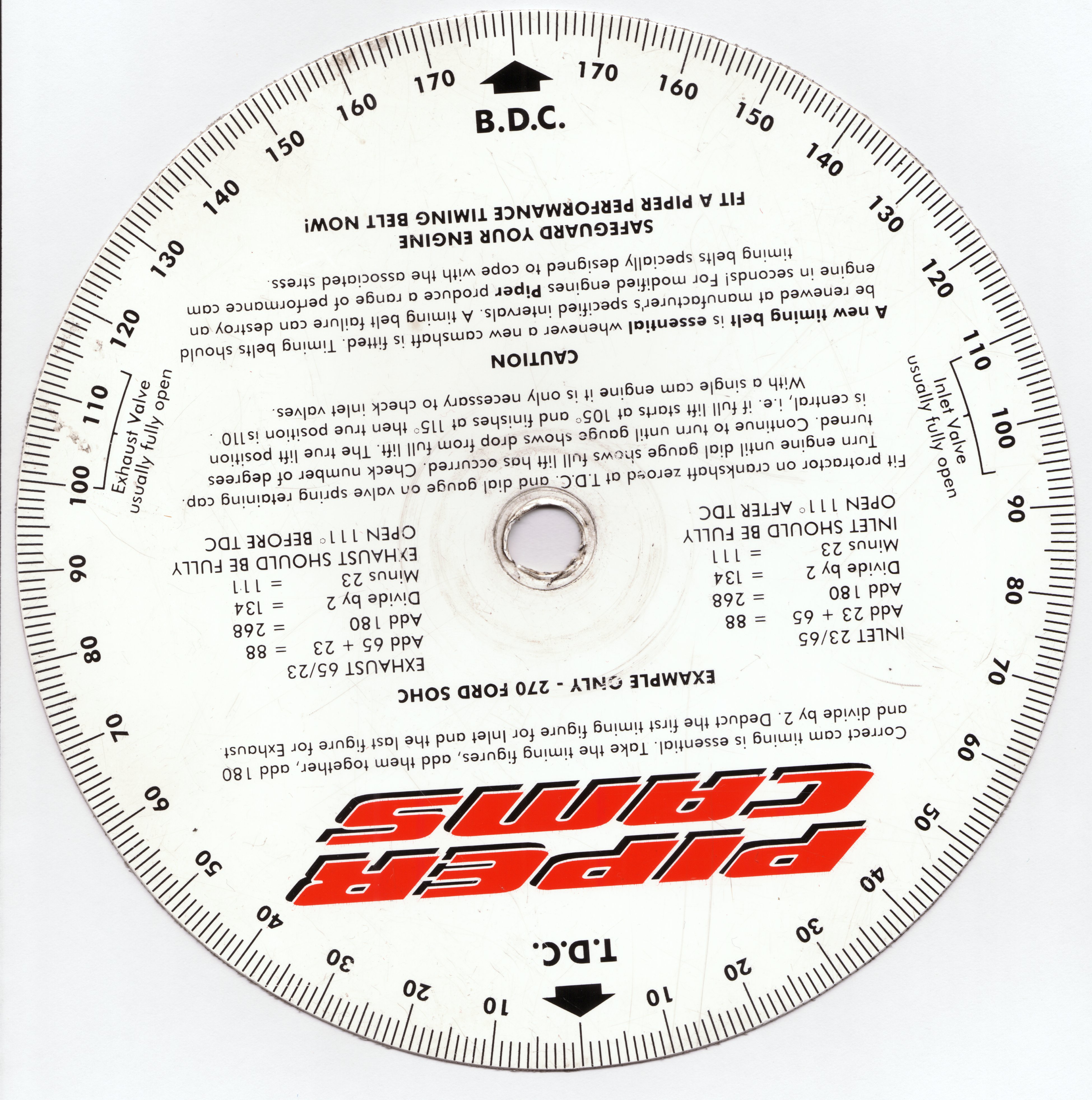

Afhankelijk van hoe je die piper afstelt kun je een stuk hoger toerenbereik krijgen.
Dus ook meer vermogen mogelijk op dezelfde compressie verhouding (Y)
Ben benieuwd wat voor verschil die Piper 285 je gaat brengen, ik zit er ook aan te denken die aan te schaffen (Y)
Berichten: 2474
Locatie: Bodegraven
tutuur schreef:Afhankelijk van hoe je die piper afstelt kun je een stuk hoger toerenbereik krijgen.
heb jij de afstel gegevens???
sieger everts
Berichten: 1742
op rtoc.org staat wel een schijfje daarvoor
edit: http://www.rtoc.org/files/Technical%20F ... g-disc.jpg
B18FT... what else ?
Berichten: 2474
Locatie: Bodegraven
sieger everts schreef:op rtoc.org staat wel een schijfje daarvoor
schijfje heb ik linkje???
sieger everts
Berichten: 1742
met linkje heb je niets aan , je moet betalend lid zijn
standaard timing voor die cam is 112 graden.
ik lees waardes tussen de 108 ( 11.9 op kwart mijl ) en 116 met wat kleinere turbo.
Als ik het goed heb is minder graden hoger in het toerenbereik.
Ideale stand is net als alles per auto verschillend...

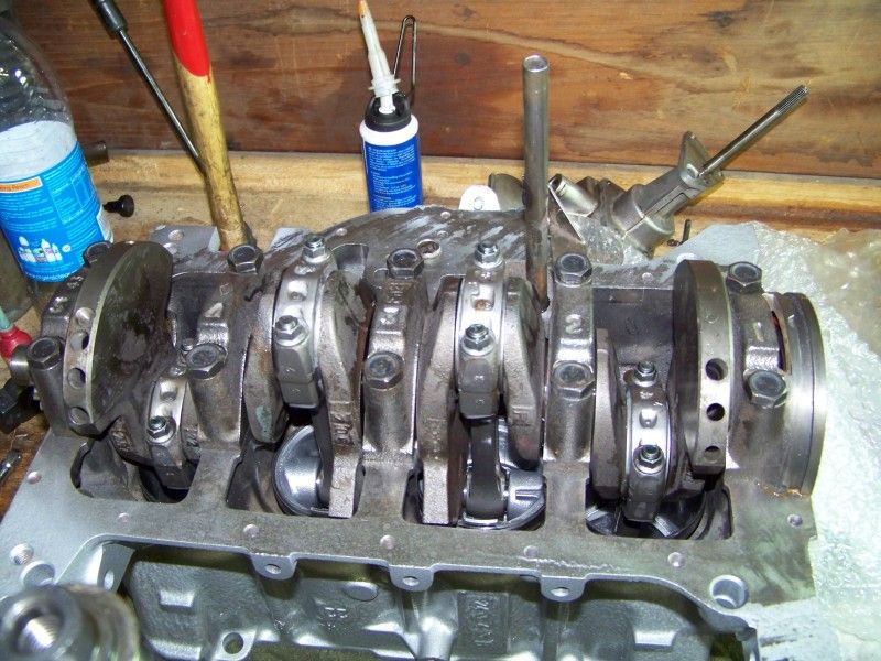

we gaan wel zien wat het wordt, blok en bak zijn bijna klaar morgen ff :foto: uploaden....

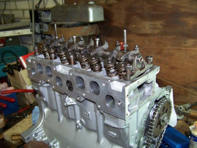

Fijne hamer zeker :foto:
Alpine GTA V6 Turbo Rood '86
Renault Rodeo 6 '77

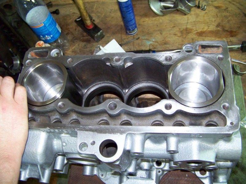

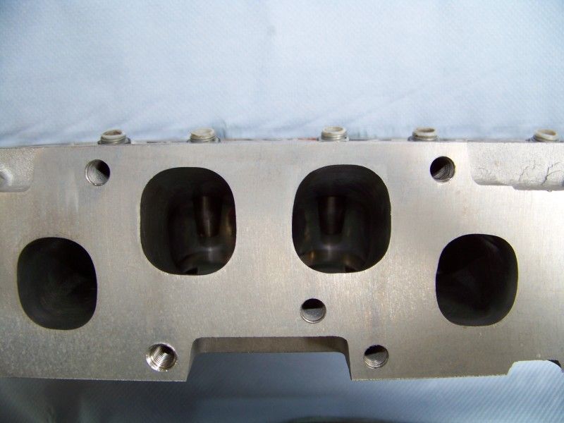

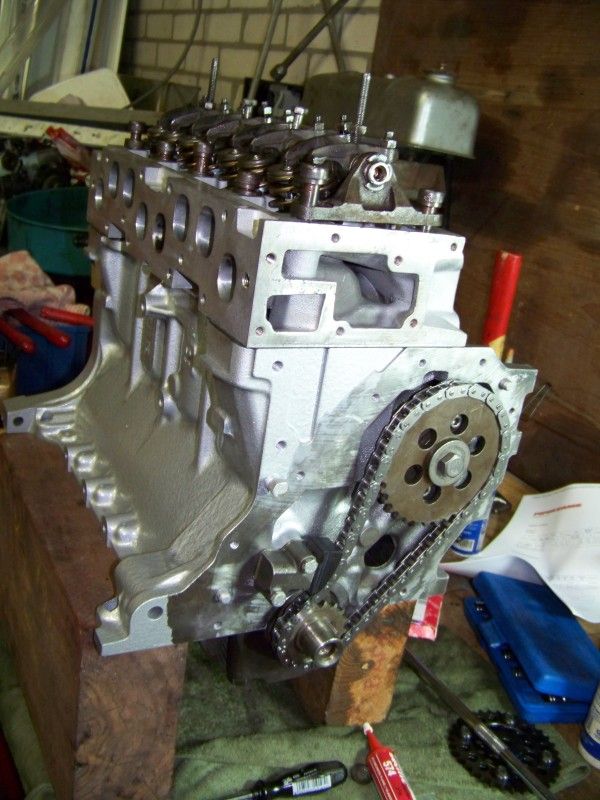

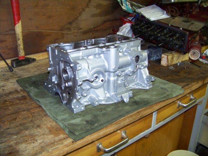

ik kan het niet helemaal goed zien, maar is het stuk waar het oliefilter op komt te zitten + daarbinnen nou ook gespoten?
Zo te zien wel Haas.

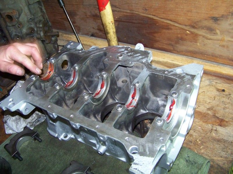

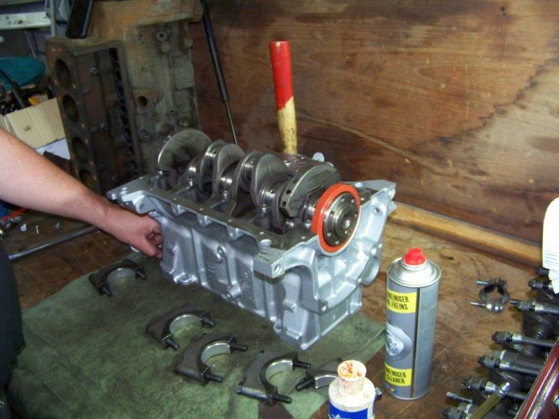

Joost, wat voor spul heb jij nou op de lagers gesmeerd? Heb je ook 'pasta' voor de nokkenas gebruikt (zoals Piper aangeeft)?
Wordt eens tijd dat ik ook aan mn blokje ga beginnen :smile:
MartijnG schreef:Zo te zien wel Haas.
Is dat wel handig? Als die verf loslaat zit die dus in je olie... :(
Berichten: 2474
Locatie: Bodegraven
Alpine schreef:Fijne hamer zeker :foto:
ja hebben we regelmatig nodig gehad.... :(
verf is niet erg dat lost op maar poedercoating niet dan is het snel stuk....
Berichten: 2474
Locatie: Bodegraven
is montage olie is ongeveer hetzelfde als de piper montage olie
zal wel wat bewaren voor je....
Martijn, ik heb ook nog wel een ruime halve tube over voor je. (Y)
Mooi spul is dat, heb bij mij alles gewoon ruim in de olie gezet..
Berichten: 2474
Locatie: Bodegraven
kan ook het is alleen voor de eerste paar keer dat die rond gaat.....

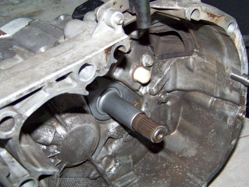

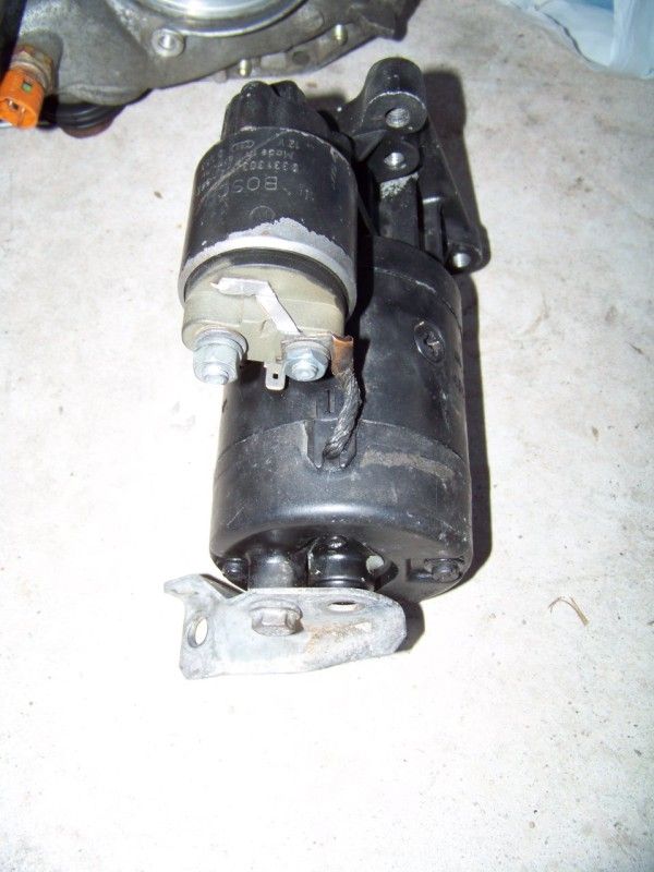

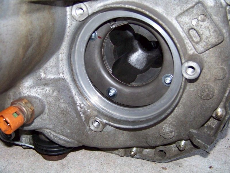

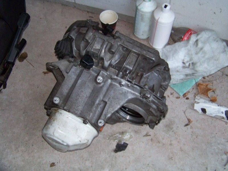

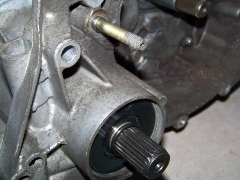

JC5 089 is ook klaar (kapje gaat nog vervangen worden voor een zwart exemplaar) toch de startmotor ook maar na laten kijken en een nieuw setje lagers erin....kan nooit kwaad....
