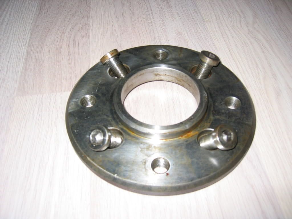

Wat voor adapters heb je daarvoor dan Will om van 4x114,8 naar 4x100 te gaan? En welke Et waardes hebben ze? Vrij laag of niet? Tenminste kan bij Catrinus herinneren dat ze vrij ver naar buiten stonden? Of komt dat mede door de adapterplaten?

Adapterplaten zijn 15mm dik, et waarde van de velgen zijn 20.
Met adapterplaten kom je dus op et 05 uit :)
De adapters bout je eerst vast op de schijven met imbus bouten die erin verzinken. Daar bout je de velg weer op vast met korte wielbouten :) Zo kun je dus van 4x114,8 (volgens mij was het 114,3) naar 4x100 gaan (Y)

Fotootje van de adapters.
Steekmaat 4x114,3-->4x100.

Willeon de Zoete schreef:Fotootje van de adapters.
[img]http://i213.photobucket.com/albums/cc32 ... G_0022.jpg[/img]
Ik zou mijn wielen niet aan dit plaatje willen zien hangen, is dat wel te vertrouwen? Als je dat zo ziet dan is dat toch niet veel draad waar je wielbouten ingaan!
Of ziet ik dat verkeerd? :)
In je gemiddelde naaf/remtrommel ziet ook niet echt veel meer vlees hoor ;)

Okè, maar als ik zie welke boutlengte erin gaat om deze spacers/adapters te monteren op je schijven...dan krijg ik wel een beetje zoiets van dat beetje draad is dat wel genoeg om je wielen aan te monteren?
Zijn het ook bijpassende bouten die bij deze set zitten, want ze mogen ook weer niet te lang zijn natuurlijk.
Is dit eigenlijk goed gekeurd om mee te rijden?
Zijn kortere wielbouten en er zit voldoende draad in hoor. Zeker wel een slag of 5, 6 volgens mij. Zal het eens tellen tegen de tijd dat ik ze monteer.
En we hebben hier toch geen TUV? Dus valt ook niks aan te keuren lijkt me. Het sluit perfect en zit zo vast als een huis! (Y)

Nou als ik het zo tel is het een winding of 6, zou inderdaad met bijbehorende bouten wel anders bij me over komen.
Maar als ik het zo op de foto zie dan krijg ik een beetje de kriebels :lol:

Willeon de Zoete schreef:Zijn kortere wielbouten en er zit voldoende draad in hoor. Zeker wel een slag of 5, 6 volgens mij. Zal het eens tellen tegen de tijd dat ik ze monteer.
je veranderd wat aan de ophanging wat dus wel strafbaar is, zelfs andere wielen mogen "officieel" niet volgens de nederlandse wetgeving :wink:
