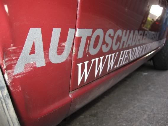

En wat nieuwe stikkers

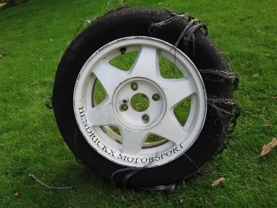

Twingo-wielen ??? :p
