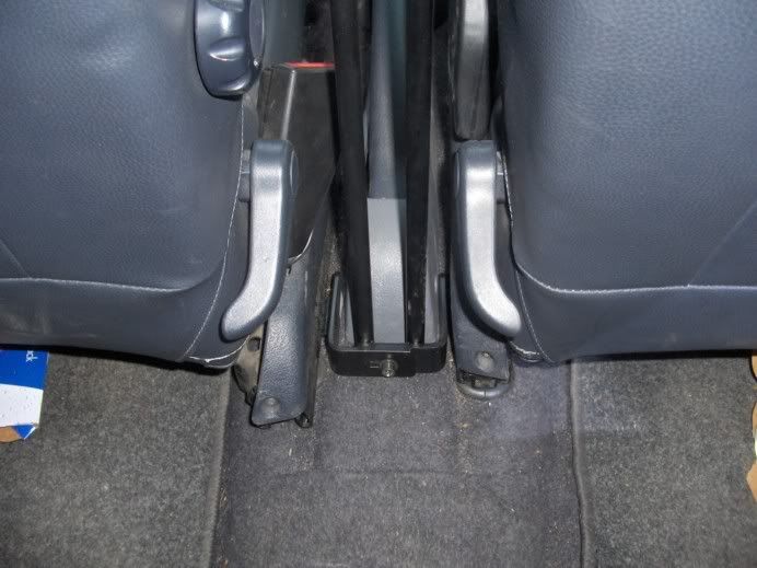

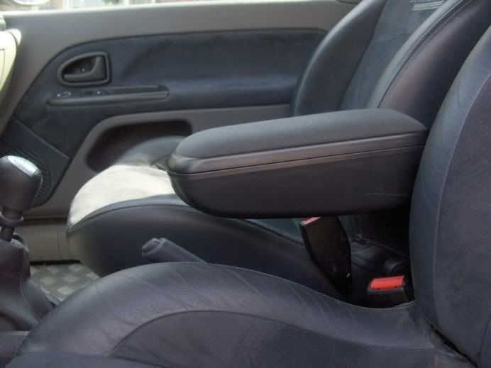

Afgelopen maandag de armsteun van Maarten gekocht er ingebouwd.
Hier een paar foto's.
De armsteun.
[img]http://i66.photobucket.com/albums/h278/ ... steun2.jpg[/img]
De bevestiging aan de onderkant van de slee.
[img]http://i66.photobucket.com/albums/h278/ ... steun1.jpg[/img]

Maarten
Berichten: 1402
Armsteun past goed bij het interieur! (Y)
Veel plezier ervan! :p

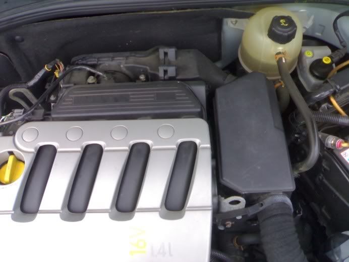

Ik snap er niks van... Ik heb net een ding los gehad maar daar zat niks in.
Hier een foto.
[img]http://i66.photobucket.com/albums/h278/ ... filter.jpg[/img]
Moet hij nu rechts langs de motor of er boven??
Ik heb dat ding met die slang eraf gehad en open gehad (ging niet van harte) Maar daar zat niks in?:S Moet hij er dan mischien toch boven?

En je luchtfilter zit toch in die box rechts?
vergeten te vervangen de vorige keer? :P :lol:
~thijs~
Berichten: 5232
Die zwarte box achter die zilvere deksel is je luchtfilterhuis. Deze gaat er vrij lastig vanaf maar als je de schroefjes los hebt, het koelvaatje heb losgehaald en het blok een beetje naar je toe "trekt" kan je deze eruit halen en het filter vervangen

Die box rechts is een soort van silence box om het geluid van je blok zachter te maken :)
