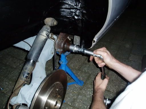

ja, hebben er zelf een in mekaar gezet. Lange 10.9 bout, dop 32 en wat ringen en grote moeren. Ging in principe goed, alleen zat t btje vast :(
bedankt voor t aanbod in ieder geval! :D
duik zo hieronder ff de werkplaats in, ff een pijp zoeken,kennen we morgen ff flink rammen :P
edit:
[img]http://i15.photobucket.com/albums/a377/ ... 050105.jpg[/img]
zo dus.. :)
Jep.
Zo'n tooltje gaat het gewoon niet redden zo te zien :D
wat niet? tooltje van maarten of onze constructie?

Ik zou die losse torsiestaaf er weer in zetten, vervolgens daar een bout indraaien waar je weer iets aan vast last waar je op kan slaan. Vervolgens bijzonder hard rammen, zodat hij aan de andere staaf eruit duwt. Dat werkt echt prima. Uiteraard wel een fatsoenlijke hamer gebruiken, en vooral niet misslaan. Bij mij kwam de ergste na een uur rammen + stoken in ploegendienst al los :p
na een uur al...? Ow....dan zie er niet meer tegenop :P

zojuist ff een staafje laten zagen hier beneden, rond 20 massief, 1400 lang. Morgen wordt het dus rossen geblazen :P (0)

eerst ff opkrikken:
linker torsieas was al los, dus die had ik er zo uit:
Ff stang in de as gezet, rond 20 massief staal :smoke:
na me een kwartier te pleuris hebben geramd op die staaf, matig resultaat, ongeveer een halve milimeter gekomen.. :
eindelijk na een half uur rossen en beuken leek er wat schot in te komen:
5 kwartier later:
5 minuten daarna, hiep hoi!! :D
met een btje lomp vlieg en beukwerk, kun je dus veel bereiken! :gitar:
ff standje laten zakken:
niet de bedoeling....DAT MOET LAGER!! :P
Dat lijkt er meer op ... :smoke:
