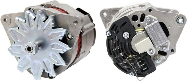

Ik ook +- 100 ringrondesSteven schreef:Ik had m'n dynamo binnen 10k weer stuk anders
Probleem weet ik waarom de nieuwe zo slecht zijn.
Bij de oude zit er een allu koelblokje op de spanningsregelaar. Bij alle nieuwe zijn deze van plastic en hebben dus veel minder koeling waardoor ze bij goed gebruik gelijk doorfikken.
Ik ben onlangs voor een iskra dynamo gegaan. Deze had inderdaad weer een volledig aluminium spannings regelaar. Hiervoor een valeo imitatie gehad en die had inderdaad een plastic behuizing om de spanning regelaar.

Bij mij brand het dynamo lampje ook weer steeds vaker, vorig jaar in GB vervangen (5000 Km geleden schat ik).
Hoge temperaturen & toeren vinden ze niet leuk idd! Ik heb de volgende maar standaard achterin liggen
Komt met name door de hoge toeren Jasper, dan draait die koelvin ook uit z'n normale werkgebied van rond de 3000-4000 toeren.
Dus zet er eens een grotere poelie met iets langere snaar op, grote kans dattie dan wat beter overleeft.
