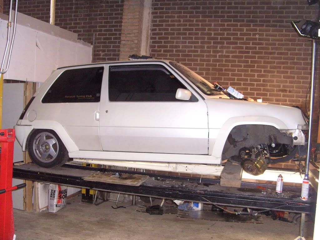

[img]http://i578.photobucket.com/albums/ss22 ... MG0505.jpg[/img]
De 5 vlak nadat ik besloot deze stil te zetten.

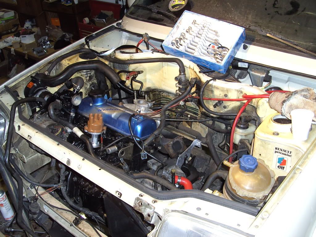

[img]http://i578.photobucket.com/albums/ss22 ... LD2426.jpg[/img]
De 5 zoals hij er nu bij staat, op de operatietafel!

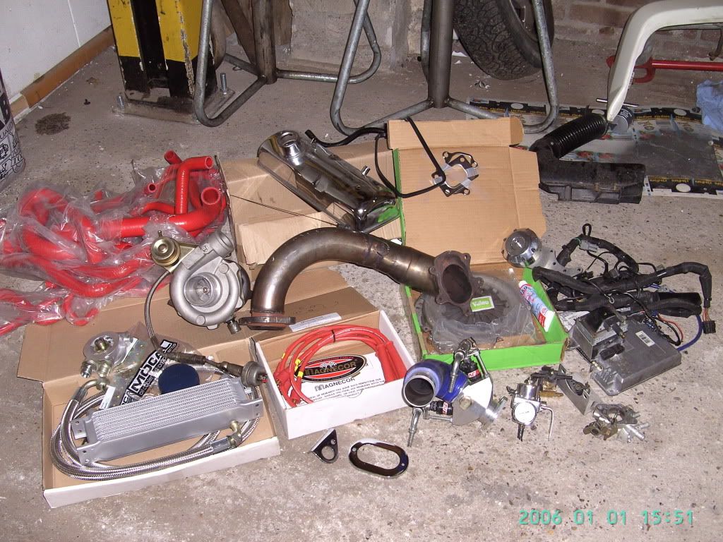

[img]http://i578.photobucket.com/albums/ss22 ... LD2420.jpg[/img]
Het kleppendeksel verraad al een en ander, de motor is van goede komaf!

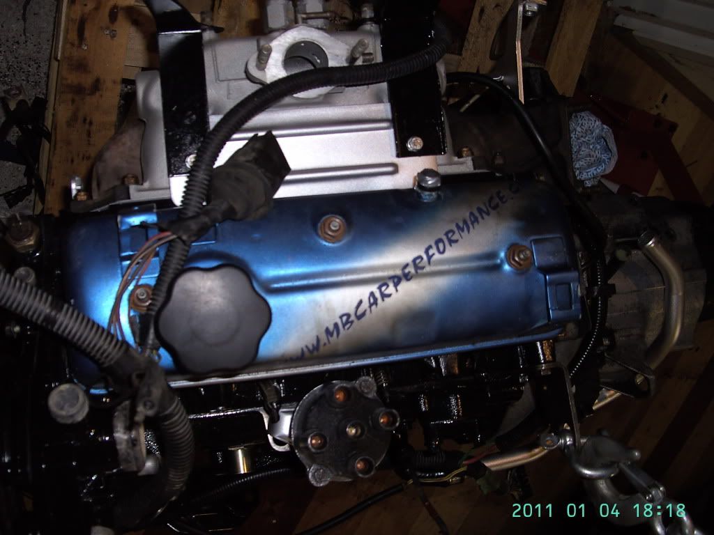

[img]http://i578.photobucket.com/albums/ss22 ... LD2421.jpg[/img]
Motor klaar voor montage!
