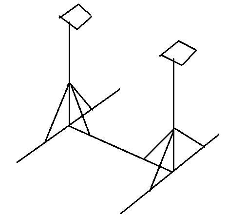

Hoe heb je die voorzijde nu uiteindelijk op de aanhanger gezet? Gewoon, op de bodem?! Ik moet namelijk hetzelfde doen...
Nee, dan gaan de skirts eraan.
Dikke balk in de breedte eronder en daar de kriksteunen opgezet.
Maar, zet m achter ook vast, want de wagen rolt nogal. Zelfs met een spanband door de veerpootgaten heen. De blok was breed genoeg dus kon nergens heen, maar als dat niet zo is ligt ie ook met de skirts op de kar da's zonde.
De skirts zitten er bij mij niet meer onder gelukkig, maar het zal ook niet echt bevorderlijk zijn als ie gewoon op z'n buit komt te liggen. :)
draai gewoon ff een steun inmekaar die je op de plaatsen zet waar je schokdemper komen. Alsie daar omhoog ghouden wordt, icm met wat spanbanden, blijftie echt wel staan hoor (Y)
Hoe dacht je dat te gaan maken!? :S
van een paar buizen een u beugel maken, met wat dwarsverbandjes. aan de onderzijde nog twee dwarsliggertjes, klaar. Leeg weegt een cass niet zoveel toch, neem aan dat die van jou leeg is, wat je bedoeld ;) Dus hoeft het ook niet zo heel veel te kunnen dragen..
edit:
snelle schets, zoiets als dit.
[img]http://i15.photobucket.com/albums/a377/Haas123/vvb1.jpg[/img]
Las jij 'm voor me? :P
