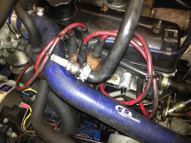

Mijn Gt turbo draait stationair niet deftig en valt stil bij het remmen of bruusk gas lossen. Als hij koud staat heb ik de indruk dat hij vele rustiger draait dan wanneer hij warm staat. Als ik de co vijs wil regelen doet hij helemaal niets , volgens mij zuigt hij ergens valse lucht, maar heb alle vacuumslangen al nagekeken met brake cleaner en er is niets te vinden. Heb de carbu ook al gewisseld, getest met andere stationairsproeier + uitblazen van sproeier , maar zonder resultaat. Als je vermogen vraagt rijdt hij wel goed, maar van het ogenblik dat je eenzelfde snelheid wil aanhouden begint hij te schokken en als je dan ontkoppelt en remt valt hij stil ( zelf als je stationair op 1500 toeren zet) Wie heeft er enig idee wat het probleem zou kunnen zijn?
BDP sensor ook vervangen en ook al met een andere ontsteking gereden?
Is je pakking tussen de inlaat en de uit laat nog goed?
misschien met de kou een kartonnetje voor je intercooler. Bevriezende carburateur kan ook nog zijn
nippels op inlaat spruitstuk zitten terugslagklepjes in misschien smerig?
effe losdraaien en goed schonmaken met brake cleaner en perslucht.
http://www.barmartechniek.nl
als de slang naar je rembekrachtiger lek is moet je A: zwaar remmen en B als die nippel niet goed is ook zwaar remmen. Dus dan moet je de andere nippel goed checken die is voor de uitlaat lucht hercirculatie.mark 5t schreef:nippels op inlaat spruitstuk zitten terugslagklepjes in misschien smerig?
als je die nippel los wilt draaien, steutel er op en daar met een andere sleutel of KLEIN hamertje tikken op geven zodat die los komt, anders breken ze geheid af (holle schroef enzo)
Nee , bdp sensor en ontsteking nog niet vervangen. Het rare is dat hij het ervoor niet deed, maar bij het vervangen van de carbu zijn de problemen begonnen. Vorige carbu had afgebroken co vijs, daardoor andere gestoken en dan zijn de problemen begonnen, , heb oude carbu ook teruggeplaatst maar probleem van stilvallen blijift.Abel schreef:BDP sensor ook vervangen en ook al met een andere ontsteking gereden?
Auto staat binnen in verwarmde garage en het probleem doet zich daar al voor , dus geen probleem door de koude volgens mij.
Dat ga ik morgen nog eens proberen.
Het rare is dat hij effe goed gelopen heeft, dan kon ik de co verstellen en draaide hij mooi regelmatig, dan kleine testrit gedaan van 500m en hij draaide terug zo slecht als ervoor.
Ok, ga ik morgen werk van maken.Abel schreef:Haal die co schroef er eens uit en controleer die eens of dat een juiste is.
Hoe kan ik checken dat ik de juiste heb, welk getal moet er opstaan?
Zou daar eventueel wel iets mee te maken kunnen hebben want ik heb het voetstuk van de ene op de andere carbu overgezet. Dus oude carbu met het tweede voetstuk geeft zelfde problemen en vroeger deed hij dat dus niet , co schroef was toen volledig ingedraaid en kop afgebroken.
- Berichten: 22724
- Car: diverse
- Locatie: thuis
Heb ik ook gehad, ook heel erg lopen kloten met co2 schroef enzenzenz, uiteindelijk heb ik lopen kloten met de schroef die de gaskabel op spanning houdt bij de carb, en toen was het over.
Co schroef is een originele dus daar zit het probleem niet .
Met gaskabel heb ik ook al geexperimenteerd en geeft ook geen verschil, ja als hij te hard aangespannen is het toerental niet snel zakt.
Dan de 2 terugslagkleppen aan inlaat losgemaakt en gemerkt dat er eentje defect is. Het was niet diegene van de rembooster, maar die ernaast. Klep deed helemaal niets meer, kon er gewoon doorblazen langs beide kanten. Dan de terugslagkleppen omgewisseld en die van de rembooster afgedopt. Draait nog steeds even slecht. Dan zit er nog een sensor op de inlaat met 2 stekkers, die losgemaakt en maakt ook geen verschil.
Heb ook nog eens nagekeken op valse lucht en heb overal brakecleaner gespoten en toerental verandert niet, dus het is ook geen valse lucht probleem volgens mij. Misschien dat ik nog ergens met een verstropping zit maar hoe kan ik dat achterhalen?
Als ik slang naar ontstekingsmodule losmaakt , draait hij nog een pak slechter dus die module zou ook nog moeten werken volgens mij.
Benzinedrukregelaar ziet er ook niet echt nieuw meer uit, zou die ook zulke problemen kunnen veroorzaken?
Als ik de cup mod zou doen , kan ik dan niet een aantal zaken uitsluiten die het slecht draaien zouden kunnen veroorzaken of heeft die kant van het vacuumgedeelte daar geen invloed op?
