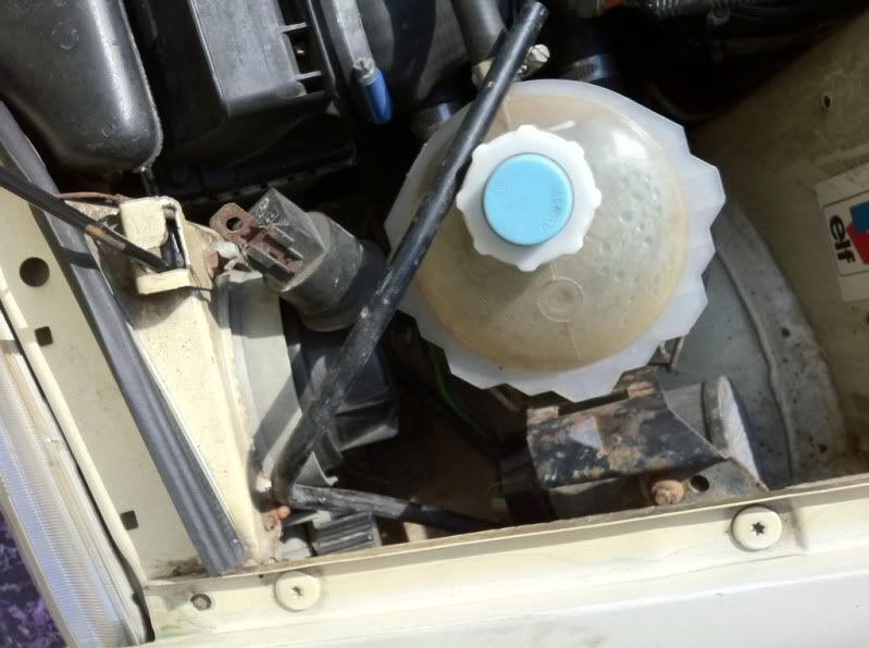

Ben met wat puntjes bezig voor de APK waarvan er één de toeter is. Hij doet het niet tot nauwelijks en heb het gevoel dat het ook niet goed aangesloten is. Helaas vind ik hier niets over in het werkplaatshandboek.
Een rubber slang verdwijnt onder de koplamp door achter de voorbumper en de andere slang zit verder niets aan zoals te zien op de foto. En dan is er nog iets wat ik niet kan plaatsen, het plastic ding met het oogje eraan naast het koelvloeistofreservoir. Waar dient dit voor?
Dus hoe hoort het te zitten en kan ik eventueel ook een toeter van een ander type renault monteren? Zo ja, welke dan ga ik ff op de sloop kijken of ik wat kan vinden
[img]http://i69.photobucket.com/albums/i80/t ... c8ac69.jpg[/img]
Toeter kan je van elke auto af trekken.
Die slangen vind ik maar raar overigens! Lijkt nergens op.
Dat kastje is een relais, weet zo alleen niet waar deze voor dient...

Waarschijnlijk is compressor gaar en levert deze niet genoeg druk om nog enig geluid uit de hoorn te produceren. Bij de dealer kost dat ding iets van 150 euro.
De slang waar niets aan zit is de aanvoer. Daar hoort nog een filter aan. De slang richting onder de koplamp gaat naar de hoorn.
Plastic ding is een relais, alleen ik weet niet waarvan. Ik zou heel die compressor en hoorn eruit gooien. En een claxon van Hella ofzo erzin zetten, te koop bij de brezan. Misschien kun je nog ergens een goede tweedehande compressor scoren en dan alleen de compressor vervangeen, alleen ik weet niet op welke andere renaults ook dit systeem zit.
Relais is van je mistlampen als ik het goed heb.
Kijken of je een plus hebt op de claxon, zo ja, deze gebruiken voor een gewone van Hella o.i.d.
bij mij deed de orignele toeter met compressor het ook niet een paar jaar geleden. Compressor deed het perfect direct op de accu, maar aan de originele bedrading kwam er nog maar een klein zuchtje uit... Heb de hele handel eruit gedaan en vervangen door een standaard electrische Hella toeter van de Brezan en die doet het nog steeds perfect

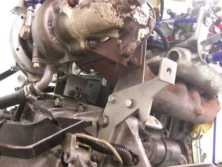

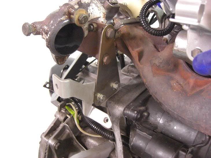

Welke turbo steun(en) horen er allemaal op een gtt te zitten? Ééntje die de turbo ondersteund thv de elbow en één aan het eind van de downpipe, klopt dat? Heb er nu niet een op zitten namelijk...
Eventueel een plaatje zou mooi zijn.
ik heb zo het gevoel dat zometeen het plaatje van Roy zijn gtt voorbij gaat komen.
hij zou er geld voor moeten vragen
Roy schreef:Zo dus.![]()
[img]http://i182.photobucket.com/albums/x184 ... osteun.jpg[/img]
[img]http://i182.photobucket.com/albums/x184 ... steun1.jpg[/img]
