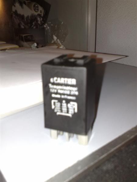

Zit toch geen aparte zekering voor de brandstofpomp?
Bij de GTT wel, die regelt ook je toerental, is bij mij ook al eens kapot geweest (N)

Heb nog wel gekeken in mn zekeringenkastje, maar zag geen icoontje wat in mijn ogen met brandstof te maken kon hebben.
Welk icoontje(zekering) moet ik hebben voor de brandstofpomp?
Kan het dan namelijk best wel es zijn.
Misschien per ongeluk sluiting gemaakt tijdens het sleutelen....
Tis zoon grote zekering, aan de rechterkant
spir@l
Berichten: 2305
Locatie: Rotterdam
:nee:
Alpine
Berichten: 1476
Locatie: Aalten
Is dat niet een relais achter je rechter zijpaneel?
Alpine GTA V6 Turbo Rood '86
Renault Rodeo 6 '77
spir@l
Berichten: 2305
Locatie: Rotterdam
ok, een van die blokken die naast de zekeringen zit dus?
dit is de enigste foto die ik heb :s
spir@l
Berichten: 2305
Locatie: Rotterdam
duidelijk. die heb ik tijdens de verbouwing zien zitten.
Bedankt Wouter.
Wel klote want die heb ik natuurlijk weer niet een twee drie klaarliggen....
Maar is het nou een zekering of een relais?
Weet ik tenminste waar ik naar moet zoeken.
Zal toch vast een zekering aan vooraf gaan. Kijk toch al die zekeringen na of zet de multimeter er stuk voor stuk op met de piepstand.
