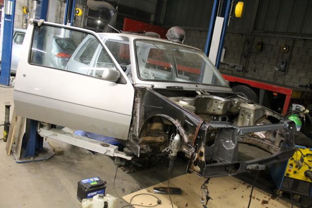

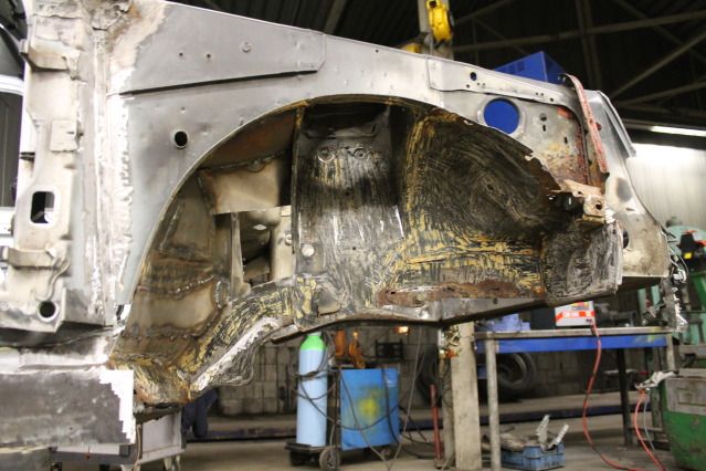

Vandaag bezig geweest aan de wielkast linksvoor... Man man wat een roest, zelfs onder de kitnaden zit het :p
Morgen wielkast rechts doen en kijken of ik het heb goed gedaan met de bumper ophanging :grin:

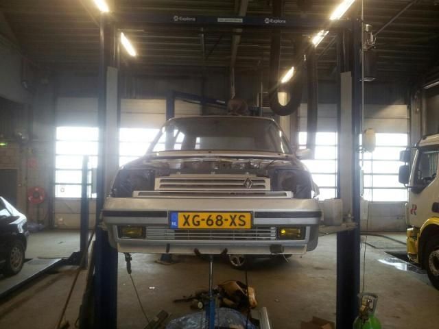

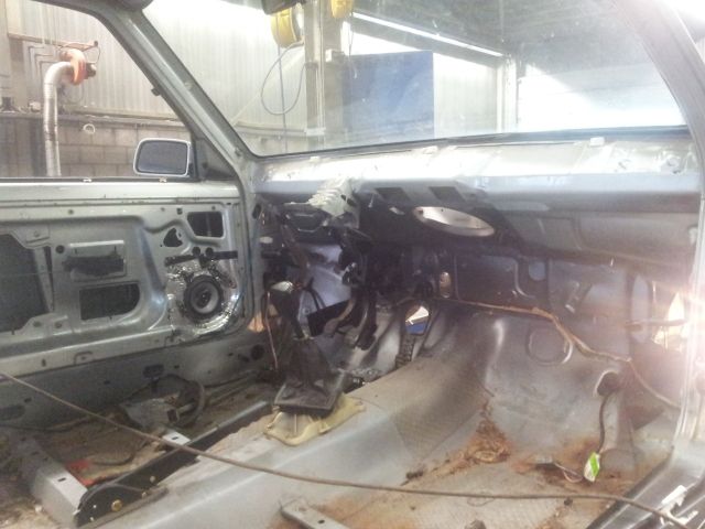

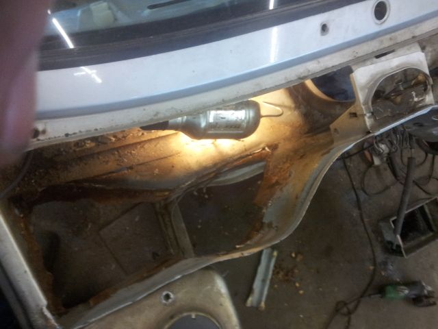

Vandaag weer bezig geweest, dashboard gedemonteerd en motorruimte compleet kaal gemaakt.
Verder nog begonnen met tectyl krabben in de wielkast rechtsvoor, waar natuurlijk weer zat roest te vinden is. Netzoals de accu bak, deze was professioneel erin gebeund >) kortom vol met kit en 5 punt lassen zat het maar ''vast'' vast. Dit is trouwens ook zo met de kriksteun rechtsvoor >) Met een grote hamer had ik de accu bak in 1 min er al uit.. :lol:
Morgen weer vrijdag > lasdag! (L)
Hier weer fototjes van vandaag

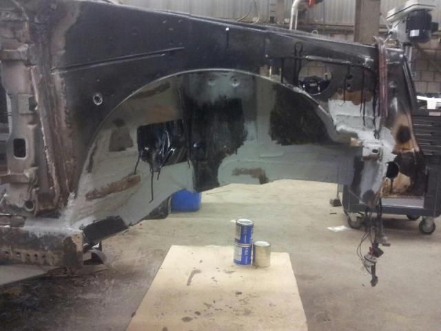

Anyway, gister en vandaag weer bezig geweest. Accu bak zit erin en een groot stuk van de wielkast is klaar. Vandaag 2x kriksteunen en 2x bumper ophanging achter besteld.
Die komen volgende week binnen. Maandag ga ik als eerst maar verder aan de wielkasten voor de ophanging voorbumper. Daarna het achterscherm links

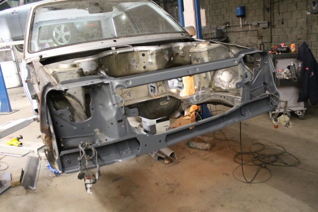

Vandaag weer erg druk geweest, tectyl krabben en nog eens krabben... >)
Verder de motor ruimte roest VRIJ / ARM! En het achterscherm en voorfront in de epoxy gezet, Dat roest niet meer! (L)
Morgen de wielkasten aflassen zover het kan ivm krik steunen die onderweg zijn. Verder de voorruit eruit vissen, die trouwens zover ik kan zien helemaal geen roest heeft rondom ook niet aan de binnenkant bij de accu :D
Weer paar fototjes!

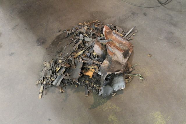

En het hoopje rotzooi aan tectyl, kit en oud staal.. ben benieuwd hoeveel kg dat is eind van de week :grin:
[img]http://i243.photobucket.com/albums/ff16 ... 3e44bd.jpg[/img]
straks naar de RDW voor herkeuring ivm je gewicht :p
Goed bezig (Y) (Y)

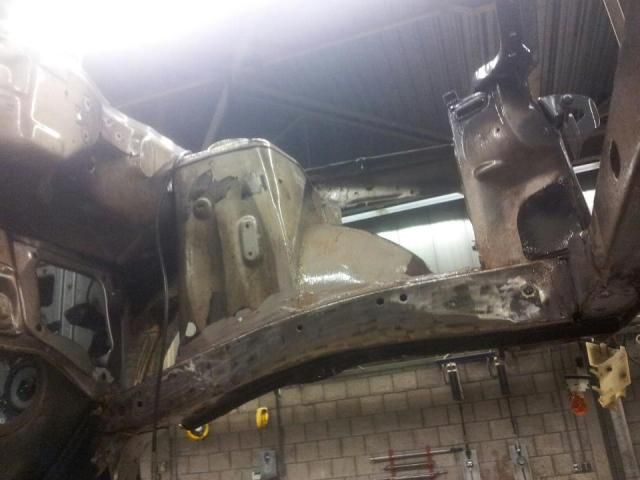

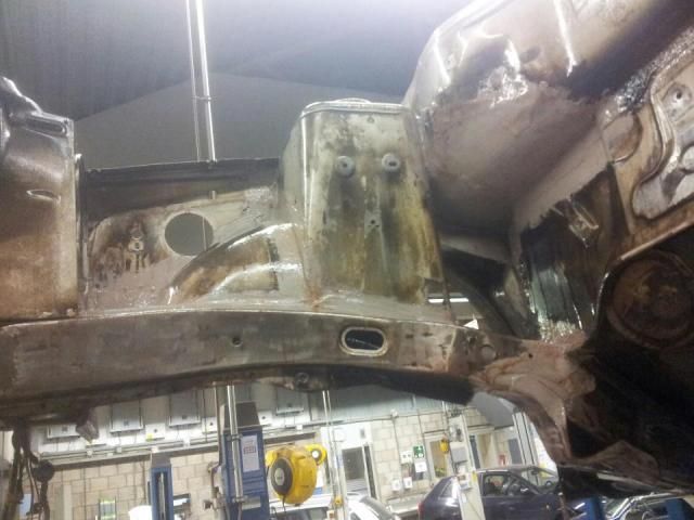

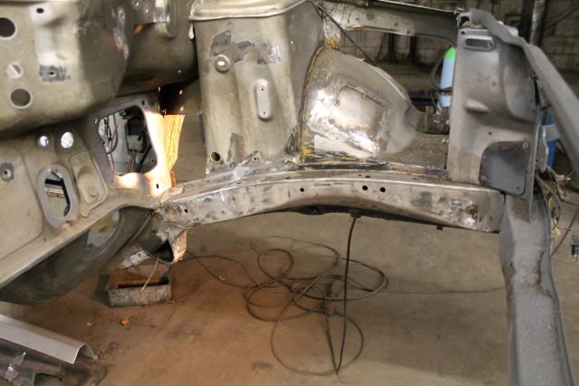

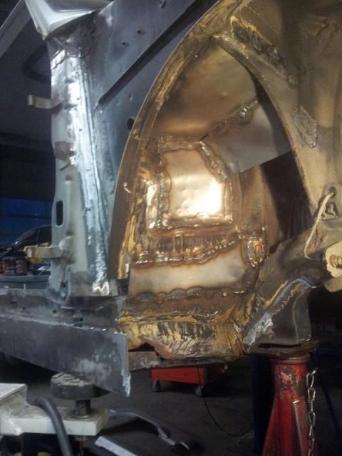

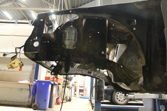

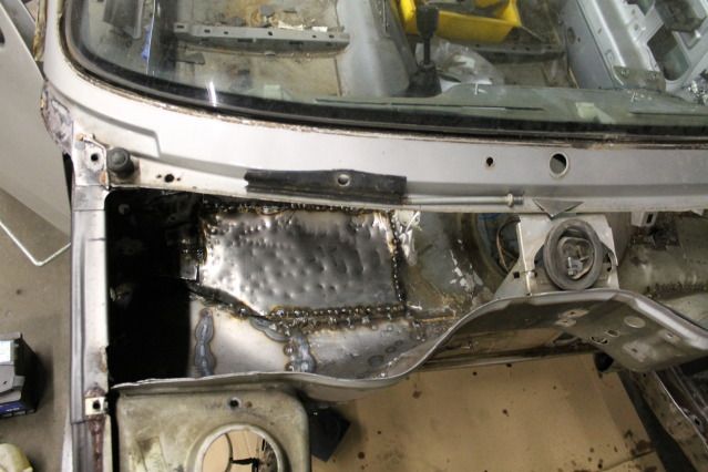

Vandaag wederom bezig geweest, motor ruimte in roest werend middeltje gezet. wielkast rechts afgelast ( op kriksteun na ) nu de wielkast links 2 stukjes en de kriksteun dan is de complete voortrein weer helemaal roest vrij/arm! ikke blij! :p
Ook begint de 5 weer een beetje ''vorm'' te krijgen (L)
[img]http://i243.photobucket.com/albums/ff16 ... c85588.jpg[/img]
Totaal plaatje,
[img]http://i243.photobucket.com/albums/ff16 ... 166c24.jpg[/img]
Accubak under construction, dus let niet op die butsen erin haha :grin:

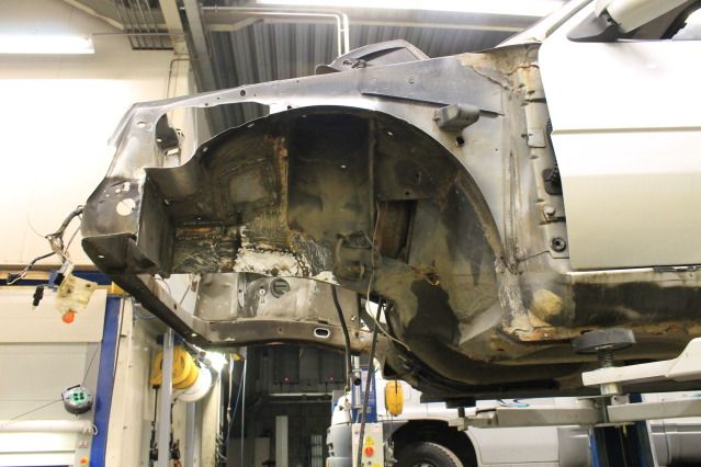

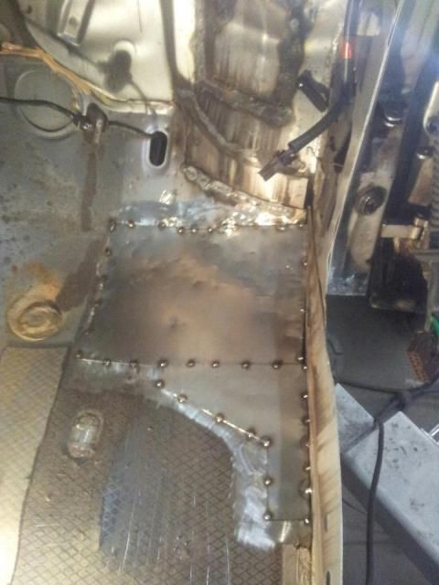

Verder vandaag de accubak afgemaakt, motorruimte compleet in de anti roest meuk geval, binnendorpel rechts compleet afgelast, begonnen met rechts bodemplaat.
Morgen de bodemplaat aflassen en een begin maken met de kriksteun, als dit klaar is dan is de rechter voor/midden helemaal roest vrij!!
Dan alleen nog de buitendorpel en voila! :beer:

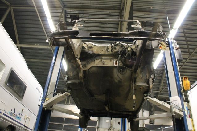

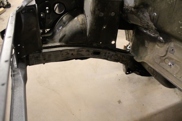

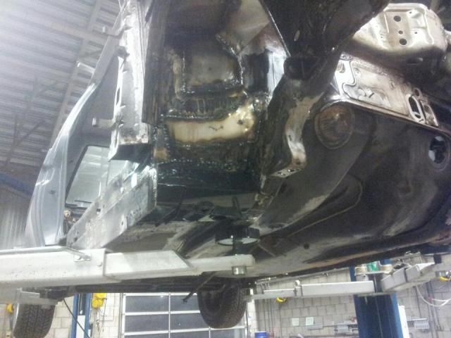

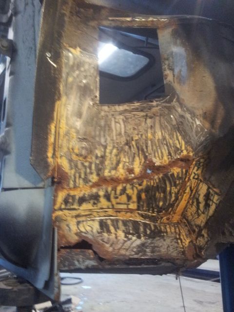

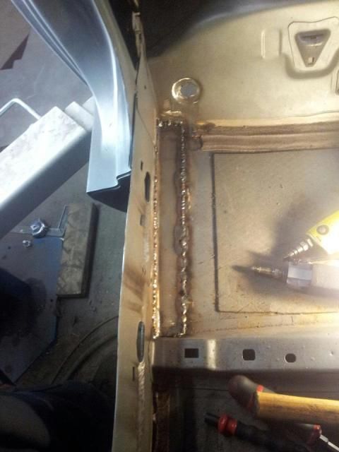

Vandaag weer bezig geweest, motorruimte afgekit, kriksteun rechts erin gelast, bodemplaat schoon gemaakt, bodemplaat rechts afgelast en alles in de lijnolie gezet.
Als het mee zit morgen de dorpel rechts erin lassen ( als niemand hoeft te lassen op me werk) En ook de motorruime + wielkasten in enerlaatse verf laag zetten voordat de biteumen undercoating erop gaat.
Hier de foto's van vandaag :beer:

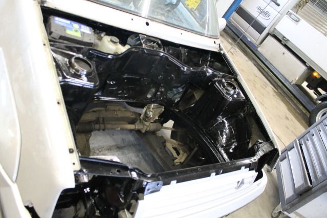

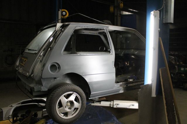

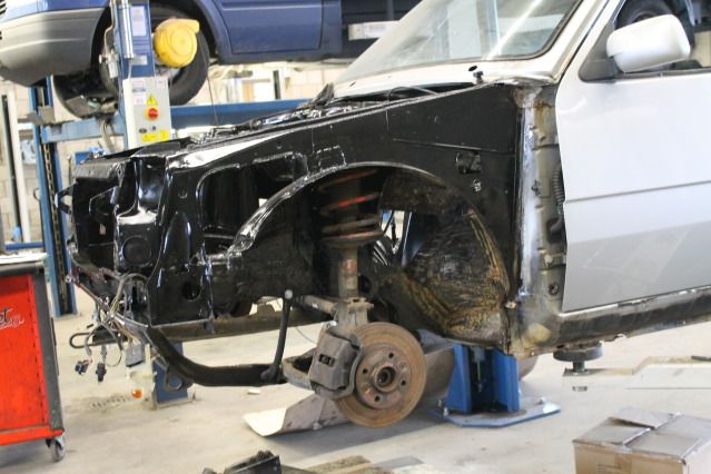

Zo.. vandaag de laatste dingen gedaan aan de motorruimte en wielkasten.
Morgen verder afwerken, subframe, bumper en de voorschermen erop zetten :grin:
Foto's zeggen meer als woorden :p

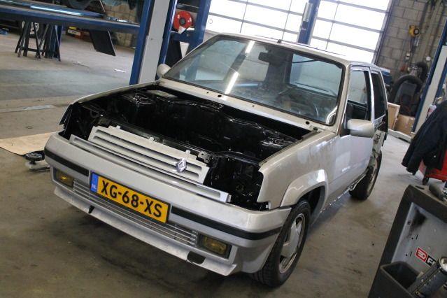

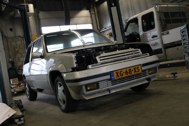

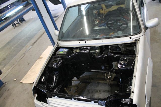

Vanochtend de voorkant weer opgebouwd. Nu lijkt het tenminste weer een beetje een auto :grin:
Verder deze week motorruimte afmaken kwa steuntjes en aflakken.
Bij deze nog wat foto's (L)
