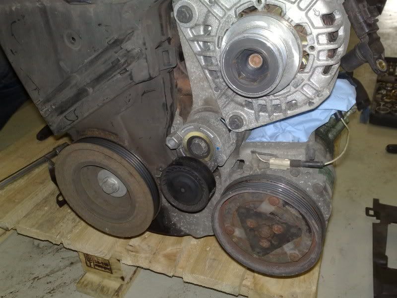

nou, net weer terug van mijn Clio. Zo lekker als het vorige week ging, zo matig ging het nu. Het was niet slecht, maar helaas niet kunnen doen wat ik had gewild. Dit vanwege een nogal rare distributieconstructie en een bout die de versnellingsbak niet wilde verlaten en dus met de slijptol vriendelijk is verzocht op te tiefen (vergezeld met een vocabulair scheldwoorden
foto's voor geinteresseerden:
[img]http://i15.photobucket.com/albums/a377/ ... 009374.jpg[/img]
Het devies voor de Clio II is hetzelfde als een Clio I, de dynamo eerst omhoog trekken!

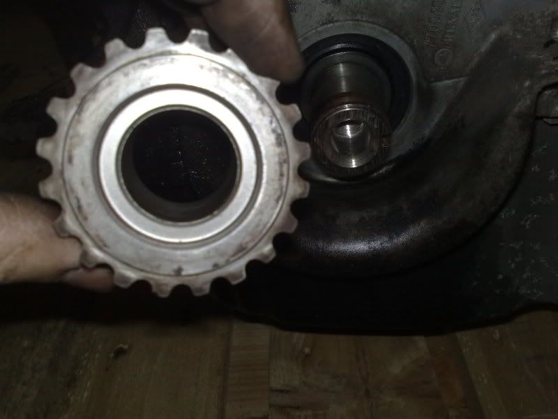

de krukaspully van de distributie heeft geen spie, wtf?!
Op de krukas zit netje een uitsparing voor de spie... Eens even uitzoeken hoe dat dient te zitten

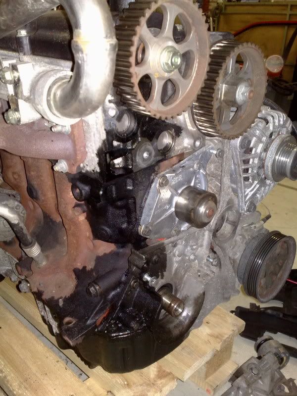

Volgens mij heeft de nokkenas een nieuwe keerring nodig..

Boven door de nokkenaspoelie in de kop moet een blokkeerstift in en een stift in het onderblok. Dan moet hij goed staan. Alleen is dat nu te laat denk ik
nee, die had ik er wel instaan voor ik de boel los heb gehaald. Daar let ik altijd wel op!
maar vind het gewoon zo raar dat er geen spie zit. Ik vind het maar een frotsysteem zo.
Bij de dealer die blokkeerstiften maar eens lenen bij monteren, want nu zat er toch net wat speling op. Lijkt me niet de bedoeling bij het monteren

daar kun je ook met geen mogelijkheid bij, want de multiriempully is ongeveer 18cm in diameter. Verder zat er niets tussen. Gelukkig had ik de handel al geblokkeerd toen ik de multiriempully los wilde draaien, anders had ik mooi staan kijken. Ach, dan nog, de boel gaat toch allemaal los, dus kan dadelijk ook mooi inwendig kijken hoe het allemaal zit.
heb komt wel goed weer in mekaar, maar ik vond het zo vaag. Kijk, op een F7 blokkie zit ook gewoon een spie EN een blokkeermogelijkheid bij je vliegwiel..
nu ik er over nadenk, heb je daar ook geen reet aan als je niet constant je krukas blijft blokkeren...
zie hier de pully (wat een modderfokker!)
[img]http://i15.photobucket.com/albums/a377/ ... 009375.jpg[/img]

Dat is idd een flinke. Eentje met rubber? tegen het trillen toevallig. Merkteken had je evt. nog wel aan de vliegwielzijde kunnen zetten (al maakt dat voor de verbinding pouly>kukas niet uit).
En bij sommige motoren moet je de krukaspouly (rek)bout ook vervangen. Effe opletten of anders gewoon bestellen.
ja, gewoon even in verdiepen, dan komt het best goed.
De D-riem loopt ook vanaf de pully ongeveer evenwijdig omhoog naar de spanner en de waterpomp, geeft ook weinig ruimte.
Is geen pully met rubber, in de dynamopully zit een vulkanisch geval wat de schokken op moet nemen bij in/uitschakelen van airco. Althans, heb ik me laten vertellen door de dealer. Daar was een terugroep actie op geweest dacht hij..

Turboaxiale speling zou ik wel iets aan doen. maar weet je zeker dat ie axiaal is?
kötsysteem als je t mij vraagt.
Op 1 van die fotos lijkt op de achtergrond een koets van een vijfje te staan (rechtop)?? Is die te koop misschien?
* graaft diep in zijn geheugen... *
hmz, wat is ook weer radiaal en axiaal?... hmz, te laat op dit uur. Je kunt het asje van links naar recht duwen, axiaal dus?
Axiaal is altijd in de lengte van de as, de as zijdelings opzij duwen is radiaal.
Radiale speling mag wel een beetje zijn, maar er moet nog wel wat marge zijn dat de schoepen het slakkenhuis niet kunnen raken.

Haas schreef:nee, die had ik er wel instaan voor ik de boel los heb gehaald. Daar let ik altijd wel op!
Is ook echt een kut systeem zo zonder een spie. Maar ik zou ook idd even het origenele blokkeer gereedschap regelen als je die mogelijkheid hebt. Dan speel je zeker op safe
Dat was mijn plan al-PAZ- schreef: Is ook echt een %@# systeem zo zonder een spie. Maar ik zou ook idd even het origenele blokkeer gereedschap regelen als je die mogelijkheid hebt. Dan speel je zeker op safe
Net al een belletje gepleegd en het is waarschijnlijk geen probleem
