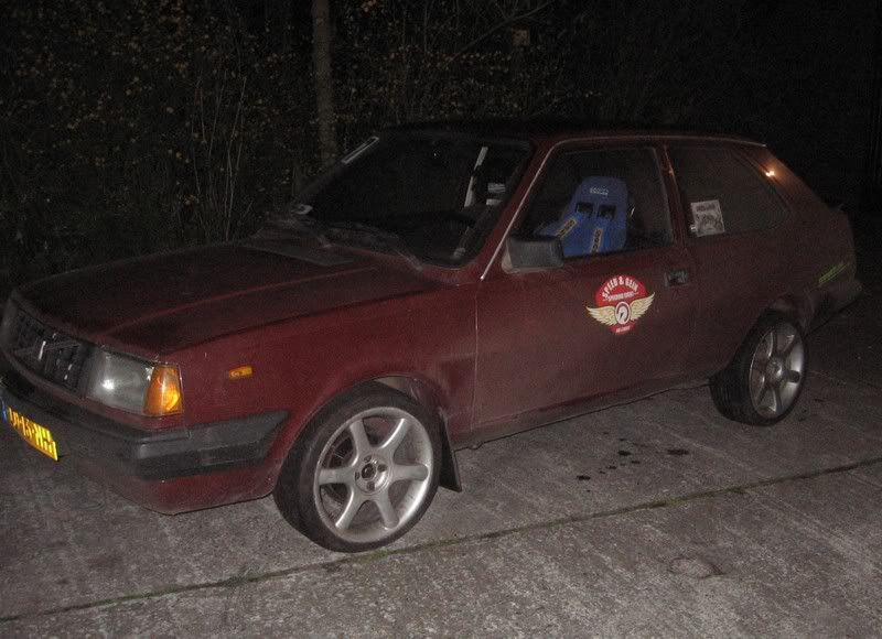

Weer een geslaagde dag!
http://www.hendrickxmotorsport.blogspot.com
en een setje velgen gekregen van een belgische driftvriend!
[img]http://i94.photobucket.com/albums/l114/ ... G_5689.jpg[/img]
Rwd-student
Berichten: 331
Lid geworden op: do 24 nov 2005 14:45
Locatie: Arnhem / Etten-Leur
achter 6 cm omlaag, achteraf gezien had het nog wel een aantal cm extra kunnen zijn, maargoed :D (heb 8 cm blokken ook nog liggen) Hij staat achter en voor nu even hoog (achter nog een cm hoger)

Fototje, 17"achter
[img]http://i302.photobucket.com/albums/nn10 ... C_0848.jpg[/img]
Waar staat je auto? In etten-leur of in Arnhem? Als je sleutelruimte in arnhem zoekt voor een paar dagen/ weekend, kan ik je misschien wat hulp bieden. Ruimte incl. brug, :wink:
