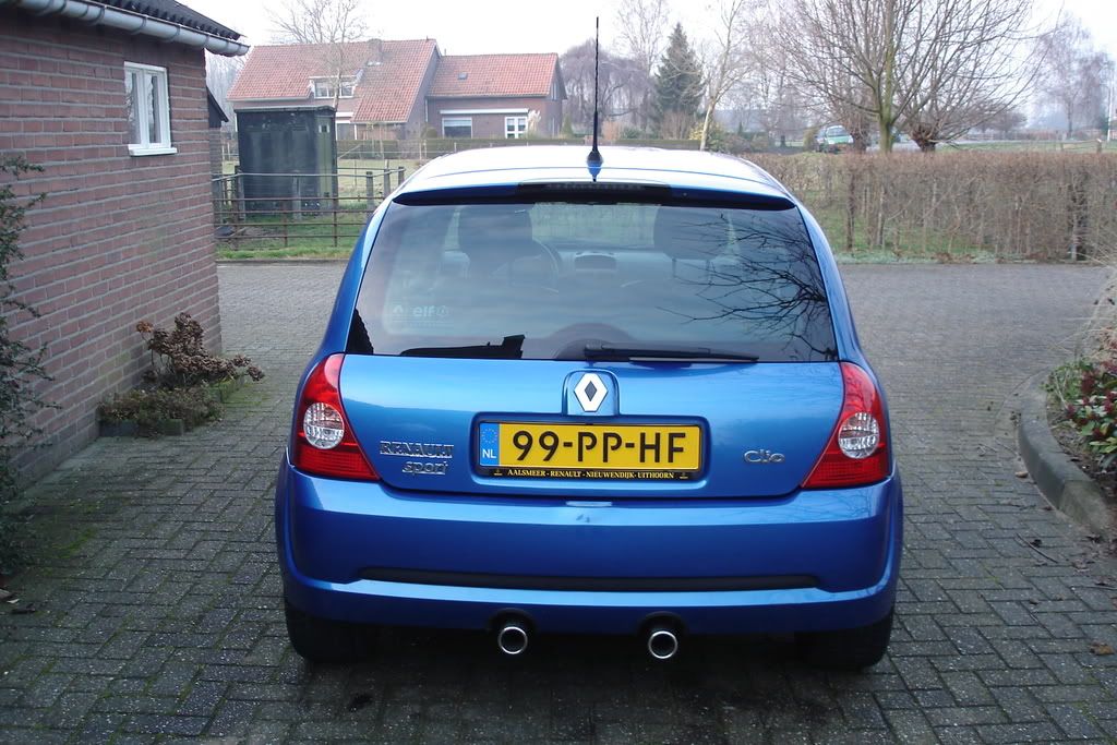

[img]http://i263.photobucket.com/albums/ii15 ... 9538-1.jpg[/img]
Op dit forum is er nog wel iemand met een ph3 RS in Bleu Artic J41 zoals de mijne. Kijk even in het wie is wie topic van mij :)

Adinsk hij heeft precies dezelfde zls jij ja!!!
Ik check wel ff
