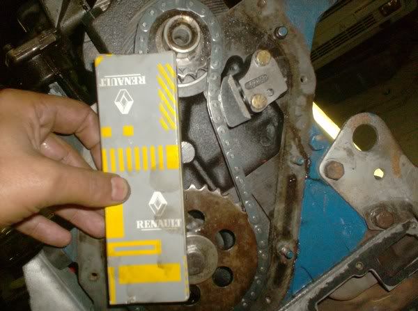

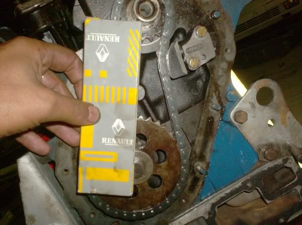

wegens het uitlenen van het handboek heb ik enkele vragen:
1: distributieketting; tandwiel krukas en nokkenas in lijn brengen.
Beide sleuven (borgpennetjes) naar elkaar uitlijnen ? Ik veronderstel dat zuiger 1 dan in BDP moet staan ?
staan merktekens op de tandwielen die moeten in een rechte lijn staan met de spanner gemonteerd.
je kan er een lineaal voorlangs houden om te kijken of ze in 1 lijn staan.
nr 1 moet dan idd in B.D.P. staan
nokkenas tandwiel er wel goed in mikken he en niet zoals ik 1 tand te vroeg want dan loopt ie erg raar en geeft ie de meest vreemde klachten.
suc 6 maar dat lukt je wel want het is echt een makkie
thx, zo had ik em in gedachte. Alleen staan die merktekens er niet op, enkel de sleuven van de borg-pennen.

zo gaat ie goed veronderstel ik :wink:
[img]http://i224.photobucket.com/albums/dd11 ... /11124.jpg[/img]
edit, deze is iets duidelijker:
[img]http://i224.photobucket.com/albums/dd11 ... /11126.jpg[/img]

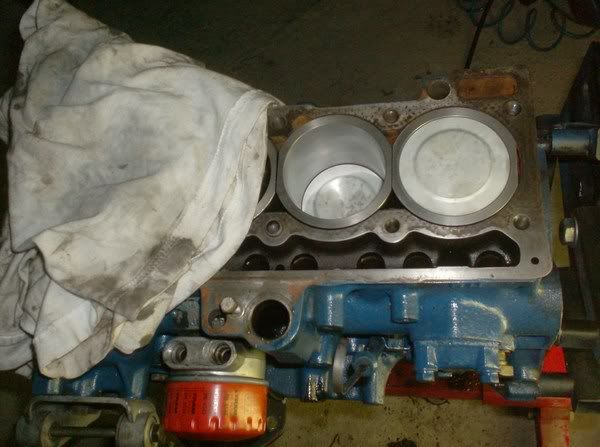

en nr1 staat in BDP :wink:

prma!

@ Jo merktekens staan er wel op dus.
tis goed zo hoor (Y)
