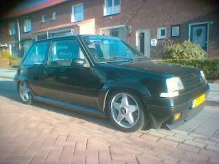

Oldskool GTT blijft op deze aardbol
Haha, mooie velgenkeus (Y) Kan ik ook weer gaan kijken voor een setje BBS, nu jij ze er niet meer op zal hebben :)
En ik zal indd wel ff een flink spacertje gebruiken, zullen ze mooier meer naar buiten komen. Ik rij nu zelf met 7J ET13, maarja, das dan weer een 13 inch...
Ben benieuwd hoe het eruit komt te zien >-)

MartijnG schreef:Haha, mooie velgenkeus (Y) Kan ik ook weer gaan kijken voor een setje BBS, nu jij ze er niet meer op zal hebben :)
ten eerste moeten ze niet erg naar buiten ivm met de verlaging.
de BBS en kome er ook wel weer onder , kan nu wisselen.
Met de spacers zal ik nog ff moeten kijken maar zal niet idd denk ik niet boven de 10mm uitkomen gezien de BBSen et 33 zijn er nu ook oppassen.

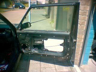

Zo hier alvast enkele foto"s van de audio install:

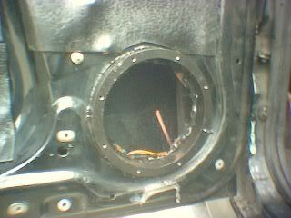

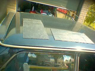

Je begint met de deuren te dempen hiervoor heb je ongeveer 10 matjes nodig .
En nee hiervoor gebruik ik geen Dynamat is me veel te duur gebruik merford matten.
[img]http://i15.photobucket.com/albums/a399/ ... _00062.jpg[/img]

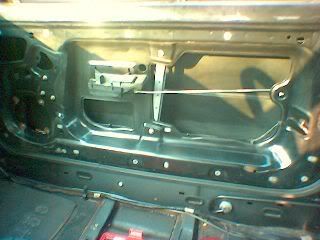

Je begint met de binnenzijde van de buiten plaat :
[img]http://i15.photobucket.com/albums/a399/ ... _00039.jpg[/img]

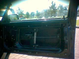

Met het mooie weer gaat het heel makkelijk want de matjes leg op het dak zodat alles wat beter te plakken is :
[img]http://i15.photobucket.com/albums/a399/ ... _00063.jpg[/img]

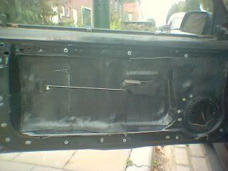

Daarna de binnenzijde waarbij ik het grote gat opgevuld heb met een plaat
[img]http://i15.photobucket.com/albums/a399/ ... _00066.jpg[/img]
daarna alles bedekken met dempingsmatten en je renault klinkt meteen niet meer als een koektrommel.
[img]http://i15.photobucket.com/albums/a399/ ... _00068.jpg[/img]

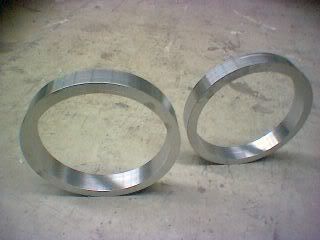

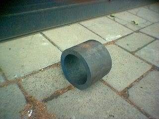

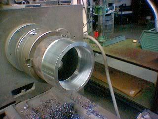

meteen ook nog ff 2 stalen ringen gedraaid waar mijn mid speaker in komt te spelen.
[img]http://i15.photobucket.com/albums/a399/ ... _00040.jpg[/img]
buis van 170mm by 135mm diameter.
[img]http://i15.photobucket.com/albums/a399/ ... _00042.jpg[/img]
maart wordt 165mm by 142mm en 25 mm dik :p
[img]http://i15.photobucket.com/albums/a399/ ... _00043.jpg[/img]
daarna nog aan 1 kant 4*m6 erin maken aande voorzijde 6*m5 erin .
dan nog ff spuiten met hammerrite en dan monteren.
[img]http://i15.photobucket.com/albums/a399/ ... _00069.jpg[/img]
de randen aan de binnen en buitenkant ff afgekit v/d ring en dan nog ff 15 meter speaker kabel trekken en het begin is er .

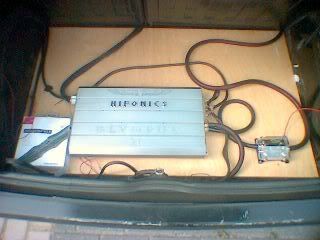

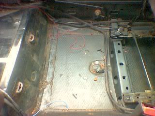

Zo de afgelopen 2 weken nog ff bezig geweest met de audio .
Wat gaat daar veel tijd inzitten zeg .

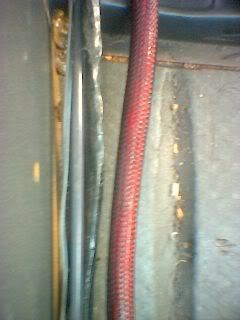

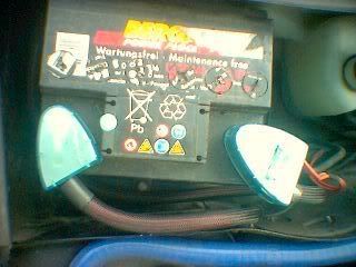

Ben eerst begonnen om de 50mm2 voeding vanaf de accu naar achter te leggen , ff met een boor een gat gemaakt en meteen afgeschermd met een rubberen ring.
De zekering zit boven op de accuklem ! (I)
Alle audio kabels heb ik in de "snake skin " zitten .
Meteen de massa vervangen voor ook 50mm2 dit is HEEL belangrijk .
[img]http://i15.photobucket.com/albums/a399/ ... _00084.jpg[/img]
Achterin wordt de voeding verdeeld en 2 * afgezekerd .
En gaat de 50mm2 over naar een iets minder dikke kabel voor de actieve speaker aansturing over naar 35mm2.
de versterker massa is natuurlijk ook maar 35mm2.

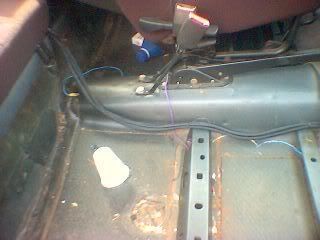

dan loopt de voeding via de passagierzijde naar achter.
[img]http://i15.photobucket.com/albums/a399/ ... _00081.jpg[/img]
[img]http://i15.photobucket.com/albums/a399/ ... _00083.jpg[/img]
Daarna de RCA kabels van de radio en de REMOTE via de ene kant v/d tunnel naar achter laten lopen .
[img]http://i15.photobucket.com/albums/a399/ ... _00082.jpg[/img]
Toen de 19 METER speakerkabel van achter naar voren gelegd.
Komt door het actief aansturen van de speakers .
de linkse en de rechtse kant van elkaar gescheiden .
[img]http://i15.photobucket.com/albums/a399/ ... _00085.jpg[/img]
Dan komt alles achter bij elkaar , je sluit alles ff aan en kijkt of alles werkt .
[img]http://i15.photobucket.com/albums/a399/ ... _00080.jpg[/img]
Wat een geluk alles werkt alleen de aflezing v/d zeker/verdeelblok nog niet want ik heb de massa op een verkeerd punt aangesloten.
Dan ziet alles er zo uit en het klinkt al super .

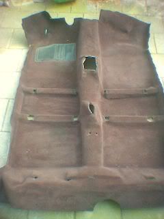

Dan kan eindelijk mijn pas aangekochte zwarte vloerbedekking erin .
[img]http://i15.photobucket.com/albums/a399/ ... _00086.jpg[/img]

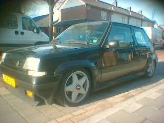

Zo eerst maar eens de oude (1988) oude Momo velgen uit het stof getrokken en maar voorzien van winter schoeisel.
De velgen zijn dus even oud als de auto. (Y)
velgen zijn Momo 6,5 j x15 et 40 gepoedercoat.
Banden zijn Hankook 175-50-50. dit ivm de rolomtrek v/d band.
de andere winterbanden in de maat 195-50 en 185-55 waren te hoog helaas.
En zo kan je tenminste de remugrade eens zien van 238mm orgineelnaar 285 mm . (0)

mooie he die zwarte vloerbedekking :D
ben benieuwd hoe het klinkt

Ivo van Achthoven schreef:Goed bezig Marcel...., wel een vreemd maatje winterband... >-)
als je de zelfde rolomtrek wilt hebben als de 195-45-15 kom je alleen deze maat tegen dus meteen maar gedaan .
men zomerse Toyo's ook verkocht en er worden nieuwe 165-50-15 op mijn nieuw gepolijste zender turbo's gemonteerd.
