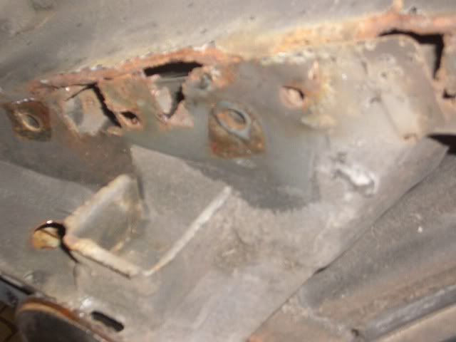

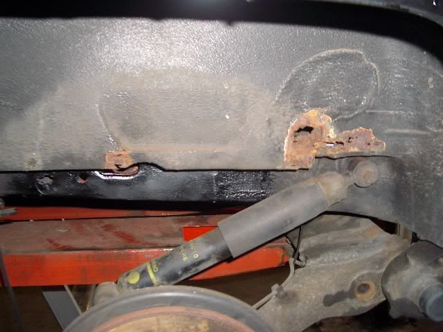

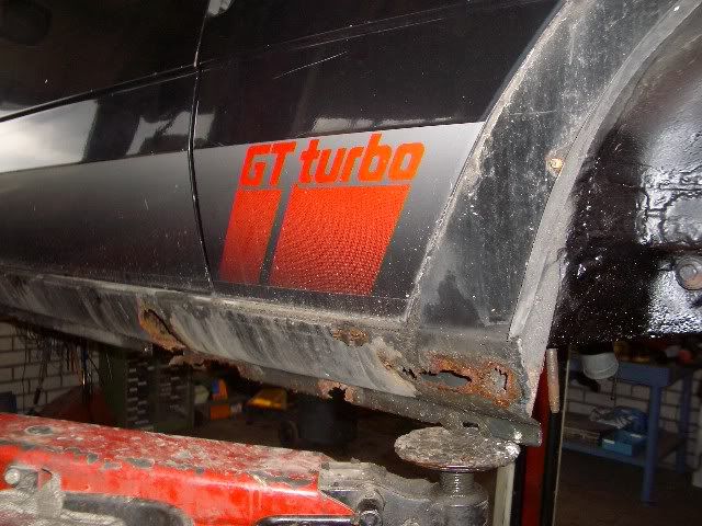

na een jaar komt de apk er aan oja je hebt een renault dus dat kan problemen geven en dat gebeurt dus ook .
Er zyn wat slechte plekken gevonden dus geen apk .
Er bestaat ook nog zoiets als een broer die in een garage bedryf werkt waar ze kunnen lassen enz .
Waar ook enkele andere leden van de familie staan .
[img]http://i15.photobucket.com/albums/a399/ ... rzicht.jpg[/img]

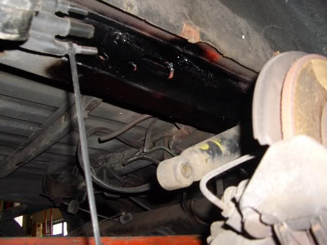

Zo kan het gebeuren dat in een half jaar tyd de slechte stukken weggehaald worden ,en vervangen voor r.v.s stukken.
Zo als de dorpels de koker by de tank en de ophang punten van je achteras die wat krokant zyn geworden na enkele jaren gebruik zonder tectyl gezien te hebben
Dus eerst ff alles wegslypen en nieuwe stukken erin .

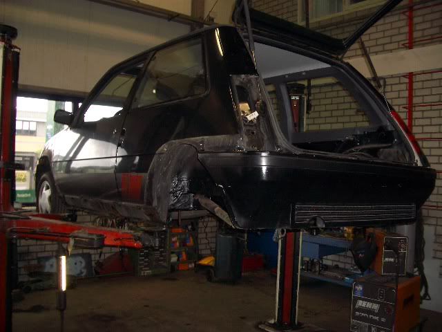

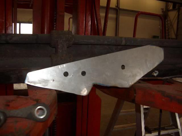

dan de nieuwe stukken maken en erin lassen
[img]http://i15.photobucket.com/albums/a399/ ... elenas.jpg[/img]
[img]http://i15.photobucket.com/albums/a399/ ... splaat.jpg[/img]
[img]http://i15.photobucket.com/albums/a399/ ... ichtla.jpg[/img]

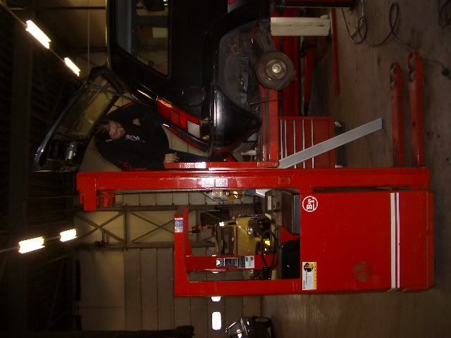

en om niet iedere keer je te vertillen aan de achteras pak je een heftruck die je veel uit handen neemt
[img]http://i15.photobucket.com/albums/a399/ ... ftruck.jpg[/img]

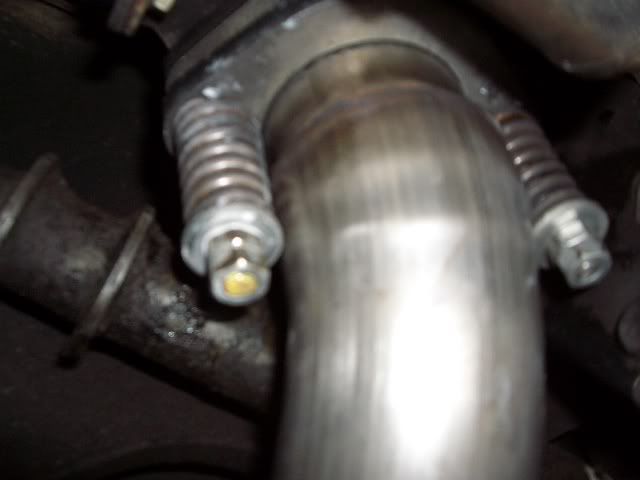

[img]http://i15.photobucket.com/albums/a399/ ... -18070.jpg[/img]

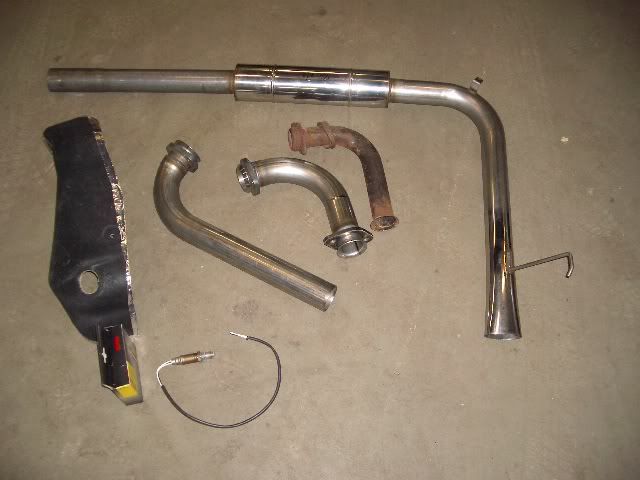

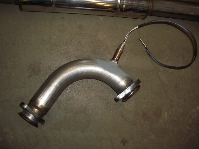

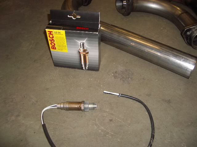

er werd meteen een lamda sonde gemonteerd waarvoor ?
je kan nooit weten wanneer je hem nodig hebt .

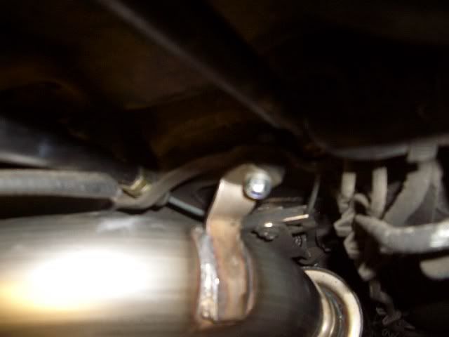

[img]http://i15.photobucket.com/albums/a399/ ... -18074.jpg[/img]
[img]http://i15.photobucket.com/albums/a399/ ... -18077.jpg[/img]

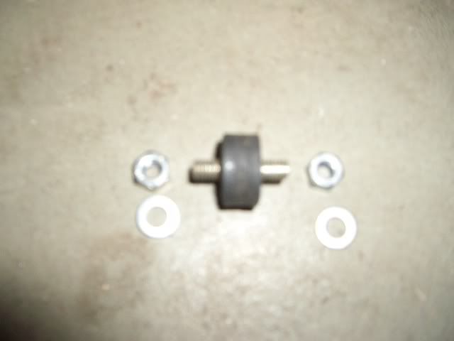

het beugeltje wat omgebogen er een rubber aan gemaakt zo dat alles recht hangt en meteen goed past

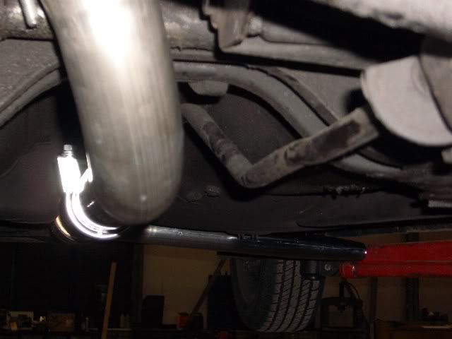

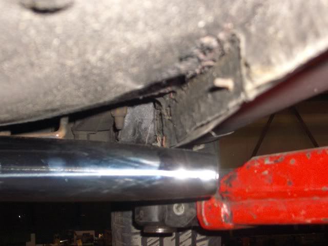

-Ray- schreef:whehe een side pipe! welkom bij de bladblazer-club, nu kan je lekker de goten schoonblazen. erg vet geluid, goeie performance, maar gooi m niet te laag want iedere drempel ga je geheid raken met die demper onder je handrem....
wordt wel vry laag die gtt
de uitlaat maak ik gewoon door de dorpel heen dus komt ie helemaal recht te liggen dus alles komt goed .
is gewoon een kwestie van tyd en ff nadenken hoe alles anders kan en beter .
zodat je net ff afwykt v/d rest :D

welke uitlaat diameter heb je nou?
voorpijpje moet ik namelijk ook nog hebben /maken
die K-Tec sidepipe is 2,5 "

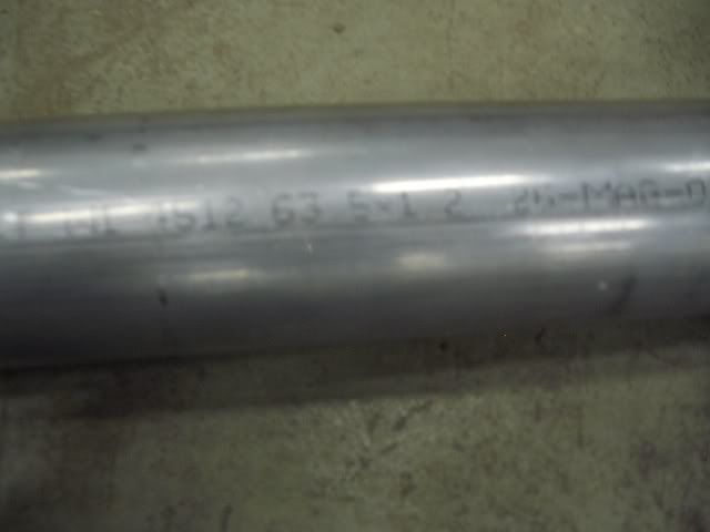

maat is 63.5*1.2mm en die komt niet van k tec maar rechtstreeks af fabriek uit England dus veel goed koper als ergens anders via . k tec of reichart enz .
en ja hy klikt inderdaad leuk nu de rest nog ff aan pakken dit jaar.

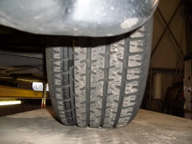

oldskool
Berichten: 1985
Locatie: Veldhoven
UPDATE 21-06

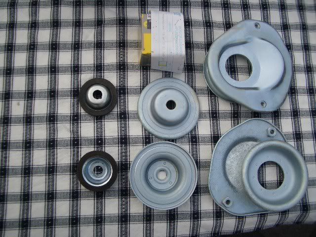

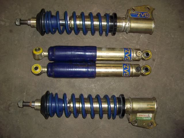

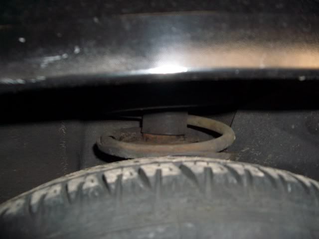

nu de voorste dempers maar eens vervangen vond het al raar dat ik soms een verbrande rubber lucht rook oorzaak
een verrotte veerschotel en een demper die ook nog lek was:
[img]http://i15.photobucket.com/albums/a399/ ... -21311.jpg[/img]
[img]http://i15.photobucket.com/albums/a399/ ... -21312.jpg[/img]
Kwam goed uit moest toch mijn schroefset er eens onder zetten .
Eerst maar ff de schotels en de rest laten verzinken :
[img]http://i15.photobucket.com/albums/a399/ ... -21305.jpg[/img]
toen alles op mijn schroefset gezet:
[img]http://i15.photobucket.com/albums/a399/ ... -21309.jpg[/img]

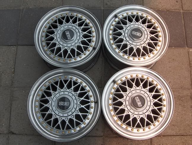

meteen mijn pas aangekochte aanwinst gemonteerd
2 delige bbs velgen met 195-45 -15:
[img]http://i15.photobucket.com/albums/a399/ ... /bbsrm.jpg[/img]
en dan ziet het er zo uit
[img]http://i15.photobucket.com/albums/a399/ ... -21316.jpg[/img]
meteen een grote beurt gegeven ben dan toch bezigz:
[img]http://i15.photobucket.com/albums/a399/ ... -21317.jpg[/img]
nu nog ff uitzoeken hoe laag die gaat komen dan meteen de uitlaat door de dorpel en side skirt maken en natuurlijk opnieuw uitlijnen.
de foto's zullen volgende week wel volgen

Ja heet niet voor niks oldskool toch.
Ik vind ze er erg vet onder staan maak pas foto's alstie recht op zyn wielen staat en zeer laag is
En ga dan meteen naar Leiden toe .ff showen daarzo.
Ben tot nu toe de enigste renault met bbs wielen TOCH mag ik hopen .
Anders gaan ze weer in de verkoop. (U)
Vond men seat velgen ook wel gaaf maar daar reed al een witte 9 turbo mee rond ,dus werd het tyd voor andere velgen.
Men maat had deze eerst onder zyn golf zitten maar heeft nu 3 delig bbs en :gun: gekocht maarja die zyn onbetaalbaar.
Eerst nog deze zomer zo rond ryden dan in de winter wordt alles gepolyst en komen ze er volgend jaar weer onder.
