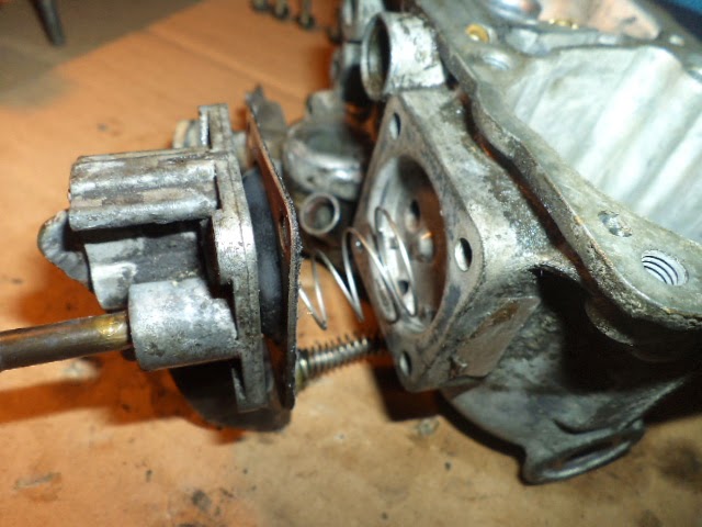

Ik had ongeveer dezelfde problemen nadat ik mijn carbu uit elkaar had gehaald en in elkaar had gezet. Nu bleek er een konische veer verkeerd om te zitten. Veer omgedraaid, nu loopt de 5 weer goed stationair.
De Carburateur in een bak benzine mikken en schoon maken met een tandenborstel en kanaaltjes doorspuiten met remreiniger en perslucht wil ook heus wel hoor :D

Johan, deze veer?
[img]https://lh5.googleusercontent.com/-Y2hp ... C01120.JPG[/img]
Als het goed is heb ik die weer op deze manier teruggezet.

Berichten: 1476
Locatie: Aalten
Die zit zo goed.

En deze veer is volgens mij toch gewoon recht? En het maakt dan toch niet uit hoe die zit?

Alpine
Berichten: 1476
Locatie: Aalten
Die is linksom of rechtsom te monteren.

Johan
Berichten: 4179
Car: renault 5 gt turbo
spir@l schreef:Johan, deze veer?
die was het ja.
