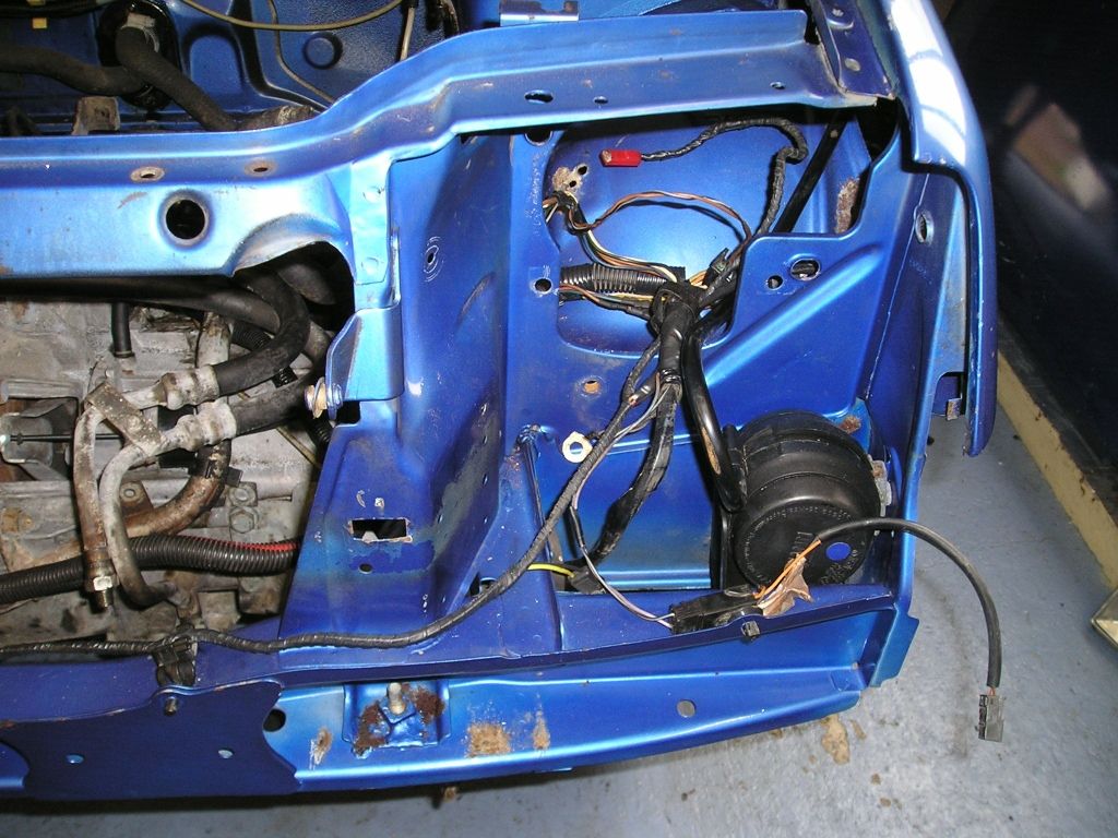

Compressor:
[img]http://i1066.photobucket.com/albums/u41 ... c8e4fb.jpg[/img]

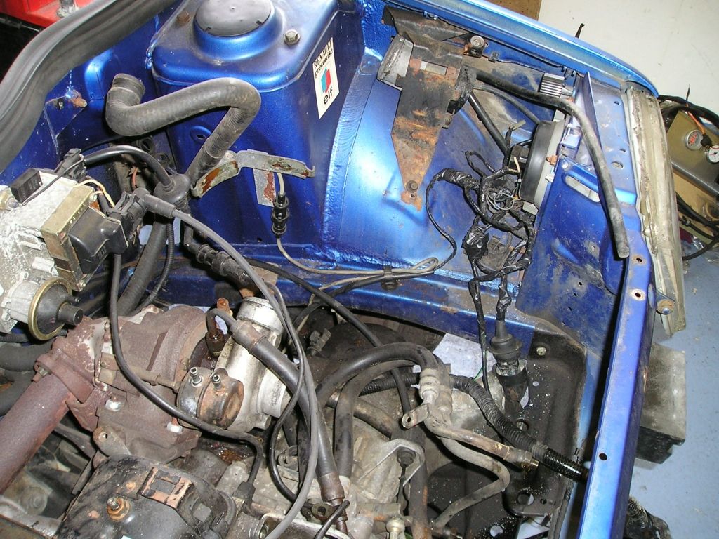

Hoorn:
[img]http://i1066.photobucket.com/albums/u41 ... 0b94e8.jpg[/img]
Weet dat er verschillende versies zijn.
Dus weet niet of dit de goede is voor jouw.
Succes.
Ah, beter (Y) Dacht al zoiets dat ie daar moest komen. Phase 1 koets heeft daar alleen geen gat voor de hoorn volgens mij, maar daar hebben we de Makita voor :p
