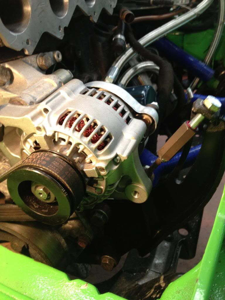

Die dynamo komt mede doordat deze teveel toeren draait en bij warme dagen is dat gewoon funest., ik heb met een kleinere poelie tot nog toe geen problemen,
Zou nog eens uitzoeken welke poelie en riem 't nu is, komt er iig op neer dat ie 30% minder toeren draait als normaal.

Als je dat wil doen graag!Steven schreef:Die dynamo komt mede doordat deze teveel toeren draait en bij warme dagen is dat gewoon funest., ik heb met een kleinere poelie tot nog toe geen problemen,
Wel raar oude dynamo heeft 250 rondes overleeft en is nog niet stuk en deze had al kuren na 2 weekenden terwijl ik met de f7r gemiddeld 1000 toeren minder draai. Van het weekend de oude er weer opschroeven. En dan ook maar een nieuwe met een andere poulie proberen.

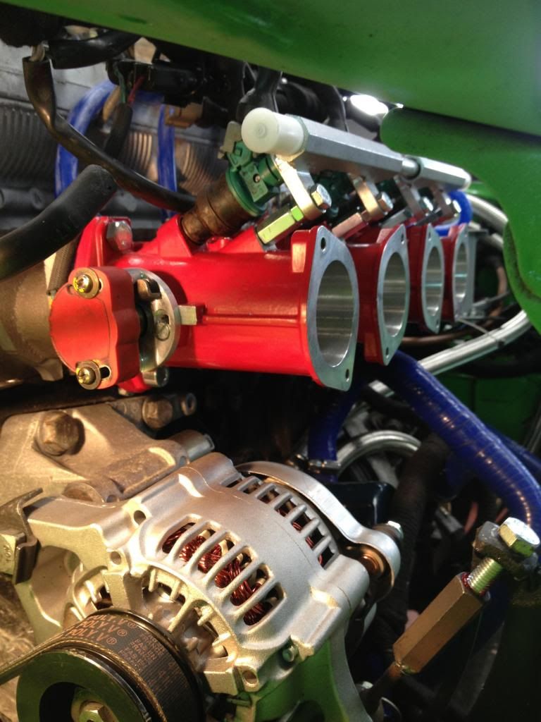

Je zou ook nog de dynamo van de megane 2.0 16V zonder airco 1996 - 1998 (F7R 710/714) kunnen proberen. Deze dynamo komt ook voor in de megane 2.0 8V (F3R) Die heeft dezelfde maten maar een volledig andere opbouw.
Plaatje:
[img]http://i173.photobucket.com/albums/w77/ ... 4klein.jpg[/img]
Plaatje:
Een megane dynamo past helaas niet op de montage punten van een clio. Ik vindt de mini dynamo die jo laatst gebruikte ook een mooie optie. Deze kwam volgens mij van een motorfiets en lijkt mij dan beter bestand tegen de hoge toerentallen.
Er wordt ook vaak een dynamo van een kleine suzuki of kleine daihatsu gebruik in de racerij

En dat is een Isuzu 3 cilinder?-jo- schreef:kubota graafmachine !
Dat zijn volgens mij vergelijkbare dynamos

Waarom zou je dan zo'n oud ding van een F7P gebruiken? Er zijn tegenwoordig zeer betaalbare nieuwe Throttle position sensoren, zelfs indien gewenst met hoge nauwleurigheid 0,1°. Je moet hem toch pas maken op je ITB, dus het moet geen probleem zijn dat het niet 1 op 1 meteen past.

Je kunt tegenwoordig voor een normaal bedrag (25 euro) TPS sensoren voor 120° hoekverdraaiing kopen bij Conrad. Ze hebben ze ook die contactlooswerken (geen koolbaan en loper meer) voor 107 euro.
Zeker omdat ITB's erg gevoelig zijn voor de TPS waarde, een aanrader.
Zelf gebruik ik 182857-89
voor ITB lijkt me 182870-89 een goede. 0.1° nauwkeurig en geen sleepcontact meer. Uitgang 1 - 5V (even programeren in je MS of wat je ook gebruikt)
zie http://www.conrad.nl/ce/nl/overview/023 ... en#?page=2
Verzenden boven 25 euro = gratis

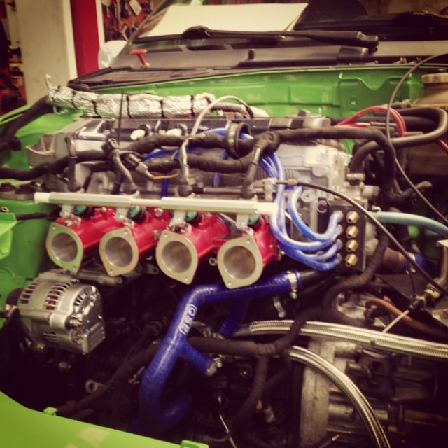

Waarom ? Daarom !...omdat deze auto op een compleet std managment loopt. Dit was een bewuste keuze en de TPS doet gewoon wat hij moet doen.
edit: en als je goed kijkt dan zie je dat er geen "aanpassingen" gebeurd zijn aan de itb set. Pat heeft een adapter gemaakt om een std tps te voorzien. Deze auto draaid, ondanks itb's, beter stationair dan menig andere Clio's.
Mooi. Draait deze clio op de standaard ECU van Renault?
De reden van commentaar was: Ik heb al vele TPSen in mijn handen gehad en de meesten zijn in het lage deel defect en kosten nieuw ca 300 euro. Verder alle respect voor deze ITB creatie.
