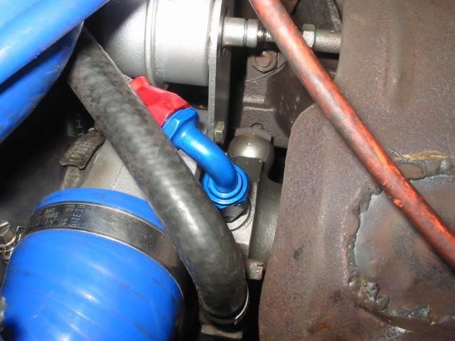

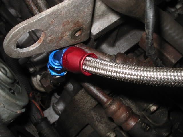

Zo , de nieuwe haardroger is inmiddels gemonteerd , dat mag ook wel want t heeft even iets langer geduurd dan de 3 weken :)
Verder hebben we gelijk een andere olieleiding laten maken bij goodridge voor de turbo , dit ziet er echt perfect uit en werkt ook , volgens mij vele malen netter dan wat er tot nu toe bestaat
[img]http://i213.photobucket.com/albums/cc23 ... ats550.jpg[/img]
[img]http://i213.photobucket.com/albums/cc23 ... ats549.jpg[/img]
Kost 75 euro excl BTW , te bestellen voor verschillende turbo,s ( Phase 1 en Phase 2 , met verschillend ingaande draad )

Dat ziet er inderdaad erg netjes uit zeg! :p
ziet er indd netjes uit met die aanvoerleiding maar wat is er met die turbo gedaan?

dat zijn toch alu aeroquip koppelingen ? Ik wil echt niet lullig doen maar dit wordt ten stelligste afgeraden om op een turbo aan te sluiten. Men gaf als reden de hoge temperatuur en broos worden van het aluminium op.
ik heb gister een RVS (?) leiding gemonteerd van MB, kan deze alleen niet meer vinden op de site van MB?
Er zijn wel meerdere zaken verdwenen op de site van Maurice. Effe contacten denk ik.
PS: dat is wel de meest aangewezen materiaalsoort ;)
Zoals die fijne leiding voor de 21t? (Y)
precies, zit ie er al op ?
Yep. Past mooi (Y)
ik kan ze voor de gtt ook laten maken, zelfde prijs.
