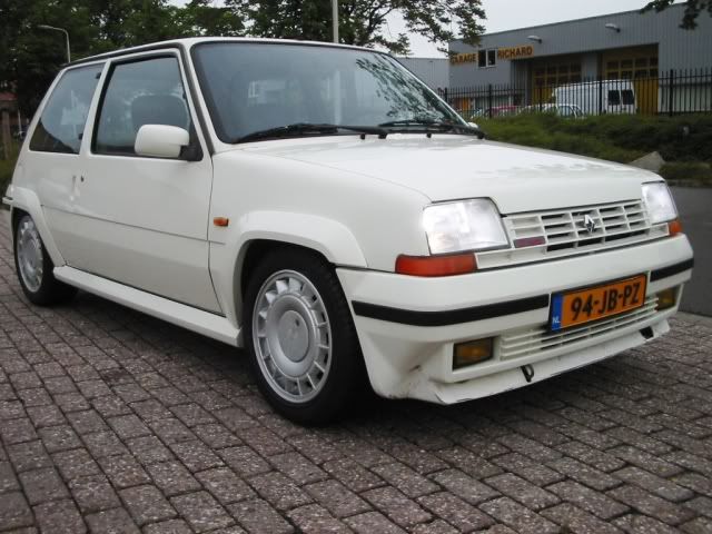

Omdat ik toch elke dag naar mijn werk moet , heb ik maar weer een GTT aangeschaft .
En de grote vraag was , de centjes van de Grey direct in de Maxi stoppen en snel afmaken , of gewoon rustig verder gaan met dat project en er maar weer 1tje erbij .
Het is geworden 1 erbij , en wel 1 die jullie wel bekent is , de oude auto van Jack
Momenteel staat er veel te koop , en ook voor zeer redelijke prijzen , 1 lichtblauwe in het noorden op marktplaats , 1 lichtblauwe in rotterdam ( met groot RENAULT op de achterbumper ) een mooie Phase 1 bij een ander clublid etc , allemaal goede en mijns inziens nette auto's maar ik wilde weer een projectje , zonder roestschade , met technisch werk en een originele auto , deze worden steeds schaarser.
[img]http://i213.photobucket.com/albums/cc23 ... rbo096.jpg[/img]

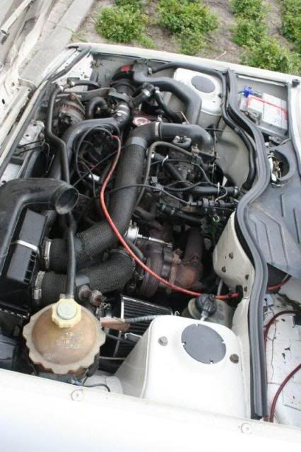

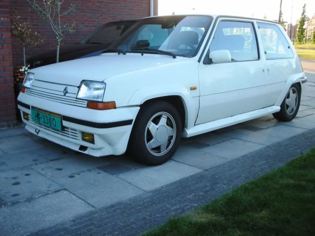

Vandaag opgehaald en even goed geinspecteerd , deze heeft duidelijk dezelfde kwaal als Grey Tungsten , hij heeft voorschade gehad .De voorzijde past niet netjes en zal dus ook weer worden gedemonteerd .
Tevens is de auto gewoon heel vies , morgen gaat hij eerst maar eens naar de poetser voor een stevig stukje lakbewerking , ik verwacht dat er zeker een net 5je onderuit komt
[img]http://i213.photobucket.com/albums/cc23 ... rbo095.jpg[/img]

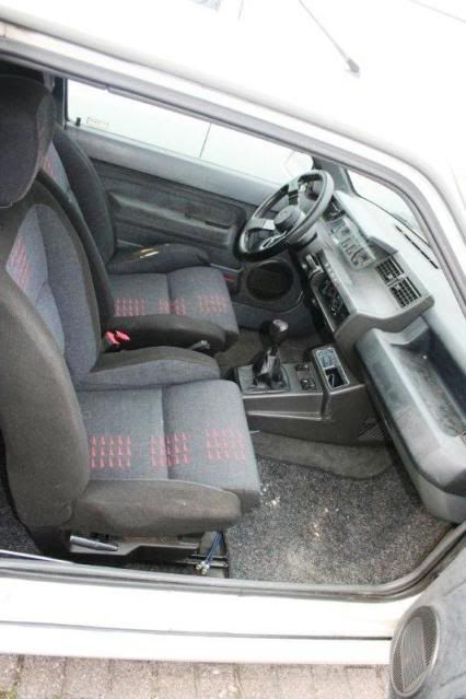

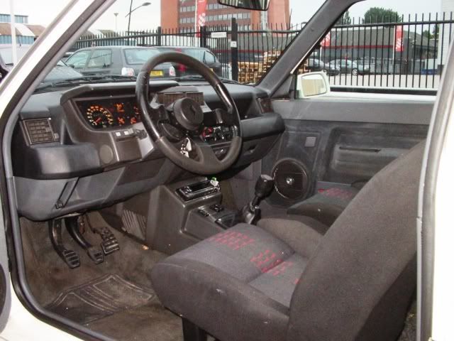

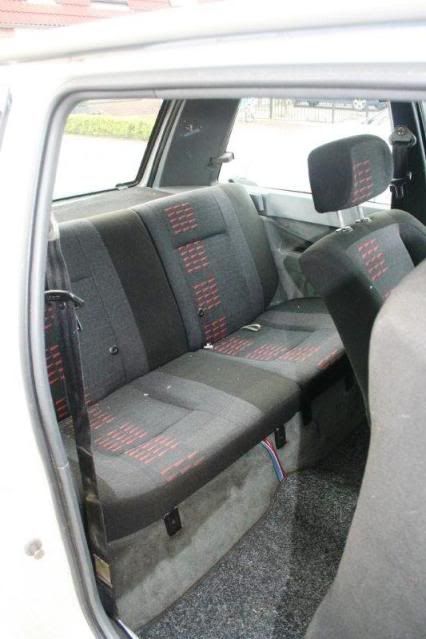

Pluspunten aan de auto vindt ik de originele stoelen en het originele interieur , dit alles kunnen we nu weer in alle rust netjes opfrissen , wat me alleen opvalt is dat er geen rood tapijt in zit ? iemand een idee waarom?
[img]http://i213.photobucket.com/albums/cc23 ... G_3310.jpg[/img]
[img]http://i213.photobucket.com/albums/cc23 ... G_3309.jpg[/img]
De Motorruimte is er ook zwaar aan toe , er is al heel veel gedaan alleen niet alle juiste dingen mijns insziens , er zit al wel een nieuwe koppeling in en een nieuwe achterste motorsteun , tevens een goede Turbo en een nieuwe kettingspanner en een onderhoudsbeurt , alleen het ontbreken van een hitteschild om zowel startmotor als uitlaatspruitstuk staat mij niet aan , dus als iemand dat nog heeft liggen houdt ik me aanbevolen

maar een 5 zonder roestschade? die zijn zeldzaam
volgens Merijn bestaan die niet
ziet er goed uit hoor zo op de foto's. blijft ook een goeie kleur zo in het wit
- Berichten: 6440
- Locatie: Nijverdal
helemaal mee eens, tuurlijk kan het meevallen, maar roesten doen ze allemaal wel ergens.-Ray- schreef:volgens Merijn bestaan die niet
maar goed, ik ben benieuwd. Wie is Jack eigenlijk?
ik ken de auto ook niet, en ken ook geen Jack.
misschien een oude bekende van Toine zelf?

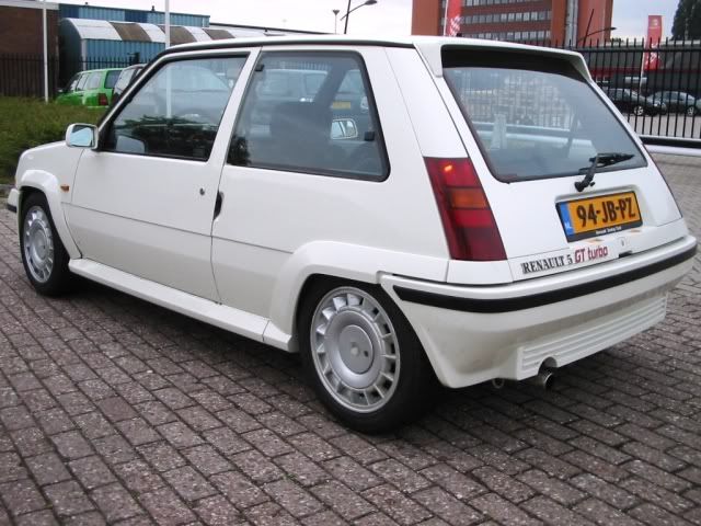

Het is de 94-JB-PZ, weet nog dat die door een handelaar uit Alphen a/d Rijn uit Italië is gehaald. Daarna naar Boskoop gegaan.

haal dat openluchtfilter er ff uit, die zit gewoon hete lucht aan te zuigen van de turbo
snap niet dat mensen dat doen haha

@ Martijn , ja geweldig zo'n open luchtfilter , maar t werkt pas echt goed als je ook het hitteschild weglaat

daar gaan we weer..
op deze manier is het idd 3x niks.
maar achter de ic vangt hij wel frisse lucht hoor
ik vind die kolenpot die er origineel in zit nou ook
niet de uitvinding van de eeuw.

Die kolenpot doet zijn werk prima anders, prima daar.

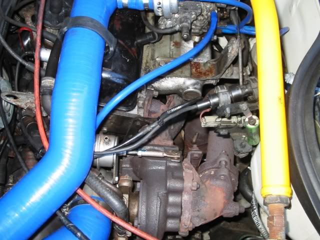

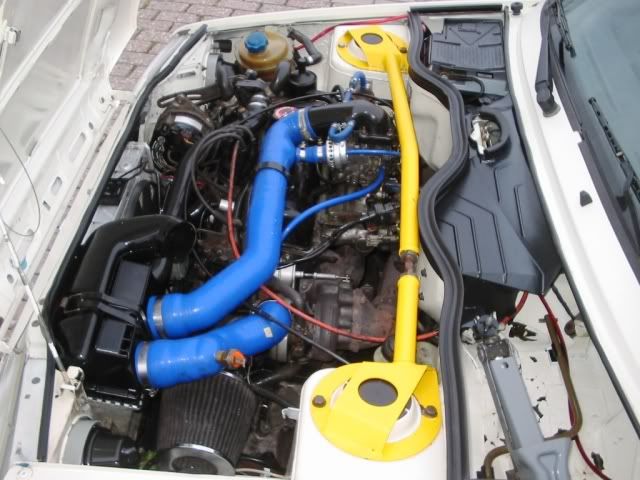

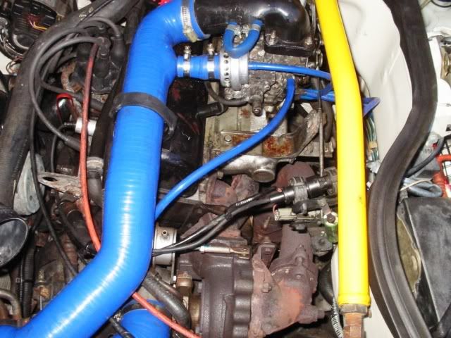

Inderdaad , daar gaan we weer , maar het filter goed ophangen zoals in de vorige heeft wel wat voeten in aarde.
eigenlijk moet t luchtfilter een 90 graden draaien , das veel beter , maar :
dan moet het expansievat weg , daarvoor moet het naar de ander kant , dan moet de perculator fan weg ( wie dat ding heeft uitgevonden
) dan moet de brandstofdruk regelaar naar boven .
En zo val je van het een in het ander
Maar na al dat bouwen heb ik wel een aardig idee gekregen van "do's and don't "
Wanneer je weer begint met een standaard auto zoals deze merk je weer hoe ze het bij reno bedacht hadden , en dat slaat de plank aardig mis
zo'n ding is standaard niet mee te rijden , wil s'morgens niet starten , alleen met choke , houdt in , verslikt zich in zijn brandstof , als hij koud voor t stoplicht staat te draaien prima , maar vervolgens pakt ie niet op .
Als je m even doortrekt en overschakeld "Stolt" de Turbo , t klinkt als een dumpvalve met een open luchtfilter maar in feite druk je de hele turbo van 12000rpm naar 0 ...
Binnen een dag heb ik even een cupsetup gemaakt , de brandstofdruk regelaar naar boven , een ander set intercooler slangen met dumpvalve en t rijdt weer als een heerlijkheid .
Morgen even een gaatje tijd voor t verplaatsen van het expansievat en draaien van het luchtfilter , en dan zien wat dat weer brengt .
Losgaan op een R5 kan altijd nog en , deze wil ik echt zoveel mogelijk standaard houden.
Dus mijn Do's :
Cup set ( kosten 0 euro )
Brandstofdruk regelaar naar boven ( 4 euro brandstofslang )
Expansievat verplaatsen ( 1 kniestuk 19mm en 1 extra kachel radiateur slang )
Open luchtfilter ( afhankelijk van type )
Dumpvalve
( vanaf 35 euro op Mp )
Silicone slangen set voor intercooler ( Remola 135 euro )

Cup set up is eigenlijk alles weglaten en met zo min mogelijk een goed resultaat te behalenChristiaan schreef:Wat is het voordeel van zo`n cup setup, en hoe gaat het in z`n werk?
Dus , al het overige verwijderd en zo aangesloten
Gelijk even de QSP slangen gemomnteerd en Expansievaatje naar de andere kant , ben ik ook af van al die reactie's over dat luchtfilter
[img]http://i213.photobucket.com/albums/cc23 ... rbo098.jpg[/img]

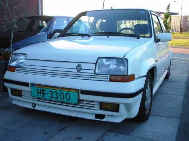

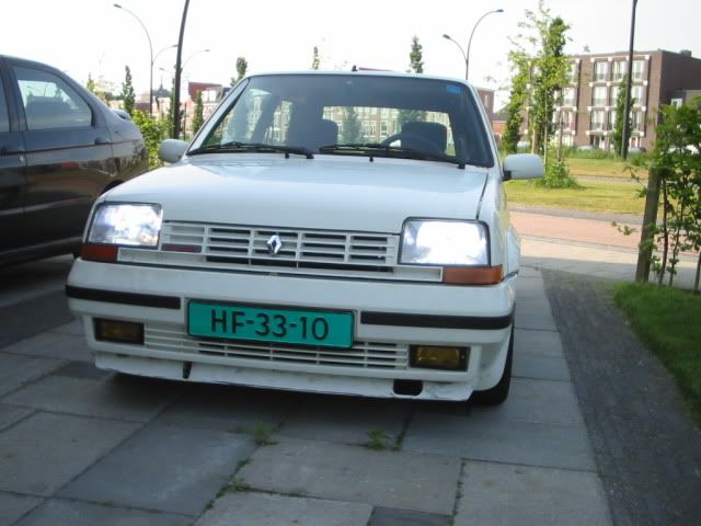

@ Andrew,
Nee ik bedoelde , ik heb een andere grill gemonteerd
[img]http://i213.photobucket.com/albums/cc23 ... rbo099.jpg[/img]
En Xenon , das leuk voor Tom die blauwe lampjes

Nice Toine, ik ga inderdaad ook het een en ander wegtrekken.
Wat is de reden dat je de brandstofdrukregelaar verplaatst eigenlijk?

Eigenlijk kun je m ook laten zitten , maar het is nu makkelijker vervangen mocht er iets mis mee zijn of om een instelbare te kunnen monterenRiël schreef:Nice Toine, ik ga inderdaad ook het een en ander wegtrekken.

Vandaag de GT terug van de poetser , deze is er toch echt wel even een hele dag mee bezig geweest om alle doffe lak eraf te krijgen en m echt netjes te poetsen.
Blijkt als je zo'n kerel spreekt dat ook zijn eerste auto een R5 GTT was en hij er toch echt wel wat extra aandacht aan heeft willen besteden mits ... hij m even mocht halen en brengen .
[img]http://i213.photobucket.com/albums/cc23 ... rbo101.jpg[/img]
Tevens op MP een setje schoepenwielen gescoord en er gelijk een paar nieuwe banden om gedraaid .
