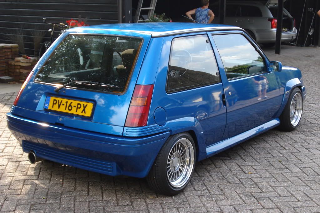

[img]http://i213.photobucket.com/albums/cc32 ... ue/114.jpg[/img]
En ze heeft weer een frisse APK....
Met dank aan Van Nierop Banden Staphorst!
Wat moet er nog aan gebeuren:
-interieur verder inbouwen
-binnenzijde reinigen
-de nieuw ontvangen bumperstrips monteren
-rammelende uitlaat nazien
-dumpvalve monteren
-kleppen stellen
-de velgen laten afdraaien, zodat ze iets meer naar binnen komen
-het lawaai in de bak nazien. Vanaf ca. 60 km/uur is een zoemend geluid hoorbaar. Bij het intrappen van het koppelingspedaal is het volgens mij weg. Is dit het druklager?
