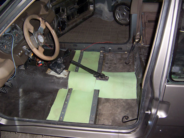

vraag 1: ik mijn achteras lichtelijk gefatsoeneerd, echter, wat kan ike r het beste opspuiten? Parafinelak of gewoon hamerite? Zit nu alleen zinkspray op...
vraag 2: heeft iemand een overzicht/duidelijke foto's van de benzinetank en hoe de slangen lopen?
Als ik een 16v pomp in die tank ros, is dat goed genoeg om het gtt blokkie te laten leven of moet dat perse anders? neem aan dat de opbrengst en de druk voldoende zijn, maar ff checken ;)
vraag 3: ik wil de bodem van mijn Clio wat isoleren. Iemand Tips? makkelijk te vormen en uiteraard geen bladgoudprijzen bij voorkeur! :D

Wil je de bodem geluid of warmte isoleren? Standaard mat en tapijtje niet goed?
Go Haasie!
Anti dreunplaten kun je volgens mij bij de automatzaken krijgen en vormen met een fohn?

Robke schreef:Wil je de bodem geluid of warmte isoleren? Standaard mat en tapijtje niet goed?
vooral geluid! Std isolatiemat is niet heel veel meer van over (oud en bejaard) en doet weinig meer. Nieuw is onbetaalbaar, dus ja, dan een alternatief :)

Wil de matten op de bodem leggen onder de voorstoelen en tegen het schutbord achter het dash.
Dempingsplaten van o.a Teroson zkunnen aardig prijz. Afhankelijk van maat en hoeveelheid.
Je zit zo op 30 tot 50 eurie per plaat van 40 x 40 cm ongeveer. (dacht ik)

Anti dreunplaten (bitumen) werken voornamelijk tegen vibraties, niet tegen direct geluid van de rijwind of iets dergelijks. Dan zul je echt een schuim achtig spul nodig hebben en dat is aak ook duur zoals Arco al aangeeft.
Gewoon op de sloop wat isolatiematjes halen en je bent klaar.
Ik weet dat iemand van de MINI club ;) :p erg tevreden is met het dure Dynamat.
Ja dat zou ik ook zeggen, anders voel je jezelf zo genaaid :p
Berthill schreef: Dynamat in de kofferbak, onder de achterbank en accubak. De wat luide uitlaat als gevolg van het MTH spruitstuk is nu een stuk minder in de cockpit te horen. De dreun rond 2000 toeren is ook verdwenen en een snelwegrit bij 140 is ook stiller geworden.

Ik heb ook de hele koffervloer van m'n Coupetje gedaan
met Dynamat..... kost wat maar tis zeker te merken (Y)
hieroo een :foto: van halverwege het plakken

Heel duur dat Dynamat, kost wat zo'n naam. :D
Dat zijn dus ook gewoon ontdreuningsplaten en dempen het geluid lang niet zoveel als een orgineel tapijtje doet.
