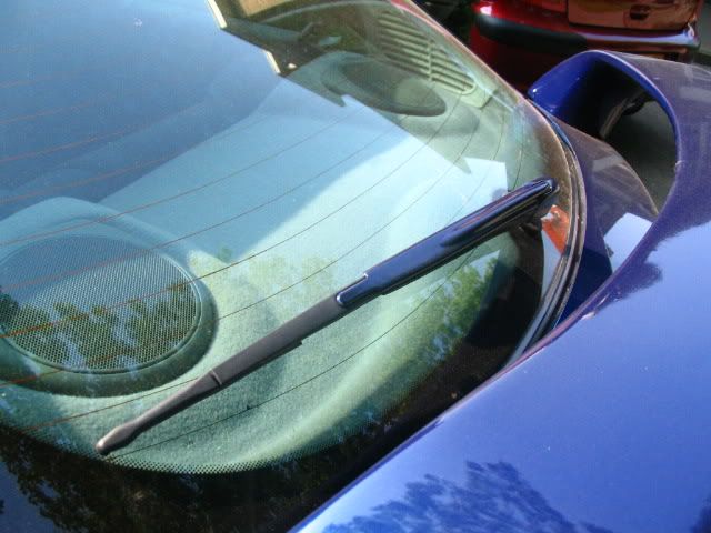

zo.....
Ruitenwissertje
[img]http://i19.photobucket.com/albums/b195/ ... ing176.jpg[/img]

lijkt net of knopje dof is maar is niet zo (0)

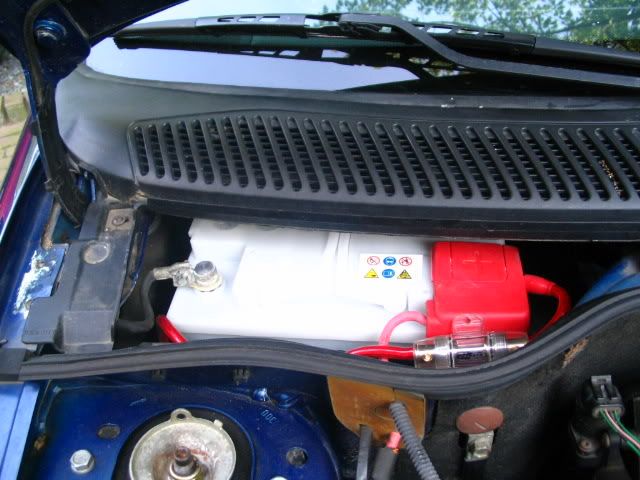

en meteen maar ff een andere accu erin gegooit...
anders had ze beste tijd toch wel gehad!
nu een 74 Ampere diesel accu erin :worship:
[img]http://i19.photobucket.com/albums/b195/ ... ing180.jpg[/img]

Pfuuuuuut dikke accu :worship:
Ik raad het je af. Je verkort de levensduur van de startmotor wel redelijk, zeker met doorstarten.
Meet voor de lol maar eens hoeveel ampere je nu door je startmotortje heen jaagt. 74 ampere is bijna het dubbele van origineel!
ding zal ook wel wat meer wegen dan normale accu... maarja heb je wel genoeg power iig ;)

uuhmmm ik ben wat dat betreft ook maar een leek.
heeft een megane dci dan een andere startmotor dan een benzine versie?

jep. t gaat niet meteen kapot, maar ik heb het proefondervindelijk wel eens een startmotor gesloopt :p
Je accu pomp namelijk alles wat ie heeft door de startmotor. Het aantal Ah doet er hier niet toe, maar het aantal Amperes (kortsluitstroom heet dat geloof ik) wel. En normaal is die stroom bij jouw accu ook een stuk hoger. Is dat niet zo, dan heb je niets te vrezen. Wat staat er op je accu?

dit stond er op me accu
12v 74 Ah 680A :smile:

Die 680A worden ook wel de Koudstartstroom genoemd. Tenminste, meestal.
Dit houdt in dat de accu onder bepaalde omstandigheden (afhankelijk van de norm waar die 680 in gegeven is, ik neem aan hier bij -18 graden met een minimale spanning van 7,5v) gedurende 30 seconden die 680 ampere kan geven zonder onder die gestelde 7,5 volt te zakken
Hij pleurt dus behoorlijk wat amperes door je startmotor, want power heeft die accu wel.
vergelijk ik hem met de (originele, voorgeschreven) accu die ik hier heb liggen, die heeft 44Ah en 380A! Jij hebt dus bijna t dubbele erin :)
Er is verder niet écht een verband tussen Ah en A. Meestal als de ene hoog is is de ander ook hoog.
Voor muziek en dergelijke is het handiger om een dynamo te hebben die de boel trekt, die levert de stroom, de accu is alleen maar een buffer.
Stel je hebt 1200 watt aan muziek, dan zou een originele accu 100A moeten leveren. Een 44Ah accu kan dit ongeveer 25 minuten en dan is t over. Jouw accu kan dat ongeveer een uurtje. Daarna moet de dynamo even lang laden om weer evenlang van muziek te genieten ;) Alleen jouw nieuwe kan wat voller.
Een dynamo die constant die 100A kan leveren, dáár heb je dan wat aan. Ze bestaan wel, maar dat is weer wat duurder.

Het zal ook wel goed gaan allemaal. Merk je nu wel verschil met starten dan?
baszos
Berichten: 1313
Locatie: Geleen @home
tsja... jij :lol:
heb wel het idee dat het net iets sneller start ja
