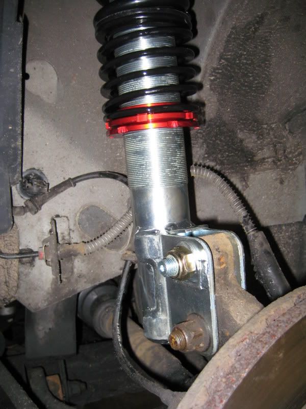

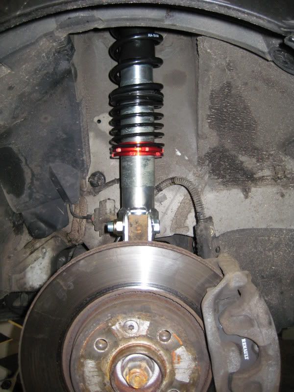

die bout met excentrische ring zit standaard onder echte Cup dempers van een CLIO CUP 1

als ik zo nog eens goed naar die foto's kijk is er iets anders aan de hand. De bout heeft idd een excentrische kop maar daar heb je geen kloot aan zonder sleuf natuurlijk. Maar laat die nou ook te zien zijn op de foto. En dan komt dat randje weer om de hoek kijken waar je die excentrische kop in laat draaien. Kortom, het is gewoon exact hetzelfde als een normale bout en sleufgaten maar dan met een beveiliging tegen verschuiven (wat totaal niet nodig is).
- Berichten: 8858
- Locatie: Landgraaf
Hoezo beveiliging, die kop is puur voor het verstellen van je camber dmv draaien.
juist!
zonder die rand werkt het niet

Denk er maar eens over JP, zonder rand geeft verdraaiing van de bout geen camber verstelling (dan heb je gewoon een gare bout met scheve kop). Met randje veranderd de zaak.
Maar zoals ik al zei is alles totaal nutteloos.
@ tom die rand is er wel dus het werkt wel
camber is zo te stellen

Tuurlijk werkt het wel Mark, geen twijfel over mogelijk. Dat zeg ik ook niet. Ik zeg dat het nutteloos is in constructieve zin. Ik heb zelf een KW set met sleufgaten en daar beweegt echt niet aan hoor! En daar hoor ik nooit iemand over klagen. Daarom is een sleufgat met normale bout voldoende

Dit is een systeem wat oem al heeeeeeel lang gebruikt wordt bij grote merken als mercedes, volvo en de wat gewonere merken als ford vw,audi enz enzChristiaan schreef:Klopt inderdaad, de excentrische ring zit aan de bout vast, waardoor de bout van positie veranderd door er aan te draaien.tutuur schreef:ik zie nu trouwens dat dit volgens mij geen echte camberbouten zijn...
lijkt wel of de excentrische ring er voor zorgt dat de bout verplaatst word?
Dus het is echt wel goed qua constructie

@ Tom : sleufgat is prima met een simpele bout ...
Alle qua stellen is het altijd lomp boeren en kloten
Dit systeem werkt door de constructie heel simpel en nauwkeurig

Dat snap ik, dat je niet zonder rand kunt.Tom schreef:Denk er maar eens over JP, zonder rand geeft verdraaiing van de bout geen camber verstelling (dan heb je gewoon een gare bout met scheve kop). Met randje veranderd de zaak.
Doordat er een excentrische kop aanzit kun je dmv een sleutel makkelijk stellen, dat is volgens mij de insteek achter deze constructie. Bijkomend voordeel is dan dat je bout niet zo makkelijk verschuift.

Werkte inderdaad goed die camberbout! Trouwens, het hele setje eigen wel
Montage ging erg makkelijk en alles was goed af te stellen. De voorpoten kon ik ook gewoon met de hand nog nastellen (wel op de brug). Hij staat nu achter op zijn laagst, maar kan eventueel nog lager als de stelring ertussenuit gaat. Voor kan heeft hij nog 55mm schroefdraad over aan de onderkant, maar hij loopt nu al aan, dus dat lijkt me geen goed plan

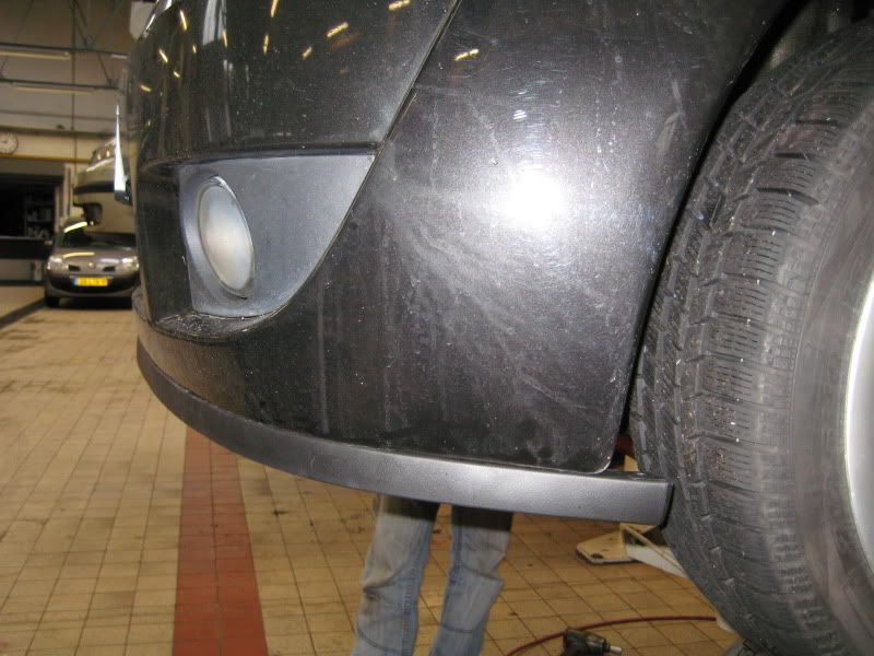

Verder heb ik ook het skoda onderlipje gemonteerd. Vind het zelf echt goed staan, lijkt net origineel
Moet alleen de uiteinden bij de wielkasten nog netjes afwerken, maar dat komt nog wel! Eerst foto's!

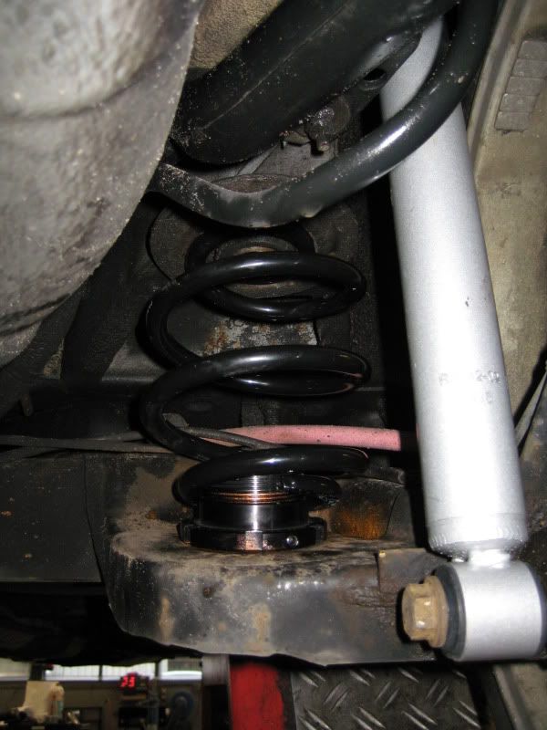

Schroefset achter gemonteerd:

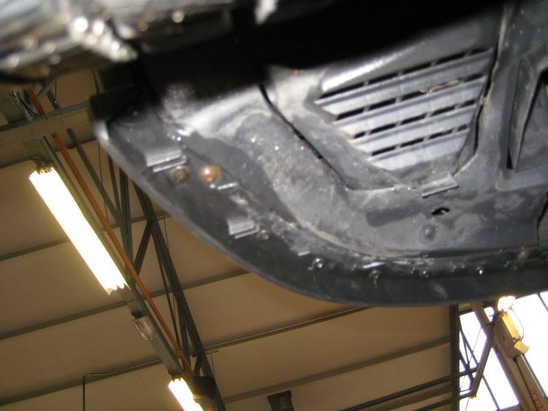

Onderlip met zelfborende parkers vastgezet:
[img]http://i648.photobucket.com/albums/uu20 ... G_2559.jpg[/img]
De lip is wel wat te lang, maar dit heb ik later afgesneden en zal ik nog een keer mooi in de lijn van de bumper maken:
[img]http://i648.photobucket.com/albums/uu20 ... G_2558.jpg[/img]

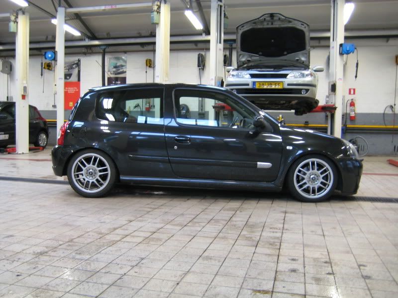

Hij staat exact als bij mij,waar hij achter nog 3 cm is gezakt. Voor staatie vanaf bovenkant fusee gemeten op 8 cm,wat volgens mij ook redelijk goed klopt met die van jou!

vind die constructie alleen zo dubieus, sluiten ze wel op, onbelast?
edit: de achterveren bedoel ik...
Laatst gewijzigd door tutuur op za 8 jan 2011 17:54, 1 keer totaal gewijzigd.
Wat sluit op?

Staat mooi laag zo aan de voorkant, wellicht dat achter nog wel ietsje zal zakken in de loop van de komende weken.

Erg netjes inderdaad. Hij kan voor idd nog wel een stukje omhoog dan is hij wat meer in balans met de achterkant.
