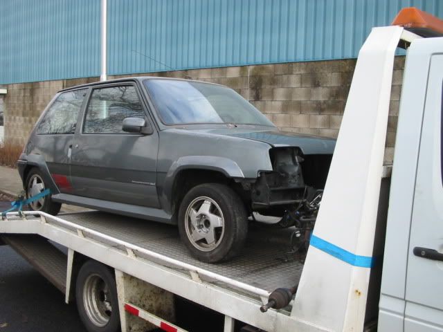

Ik heb samen met mijn neef een oude liefde gekocht , een GT Turbo grijs kenteken grijs metallic , net zo een als ik had toen we 18 waren
Deze had 6 jaar stil gestaan !! en was als vanouds verplaatst van garage naar garage maar nooit afgekomen .
In deze en volgende posts zullen we aangeven dat het gewoon kan om binnen een week mijn GTT weer in de benen te krijgen

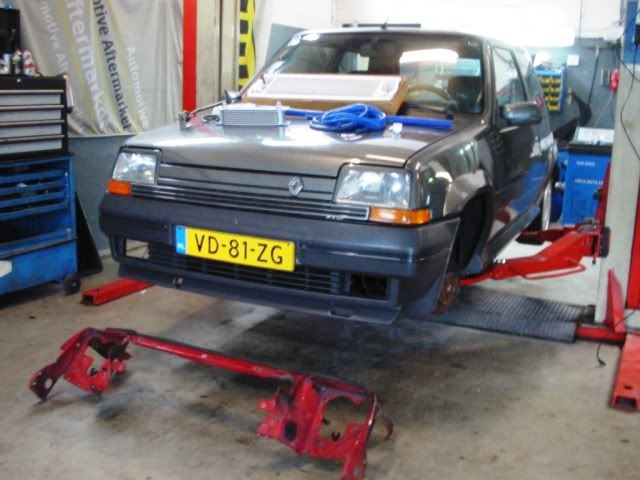

Maandag 8 maart opgehaald .
[img]http://i213.photobucket.com/albums/cc23 ... ng1759.jpg[/img]

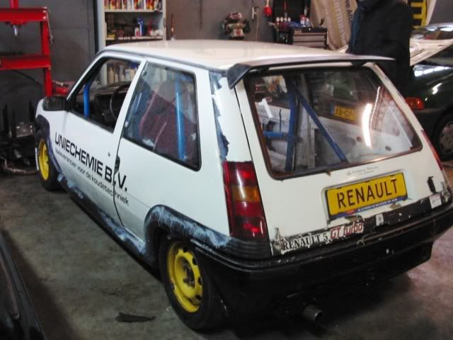

1- renault 5 gtt turbo , 2 motoren , 2 sets stoelen , een compleet gedemonteerde motor ruimte 7 kratten met onderdelen van 2 gedemonteerde R5GGT Turbo's, zeer veel dubbele onderdelen en zeer veel tr...

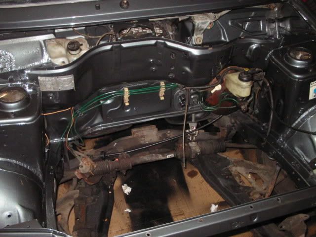

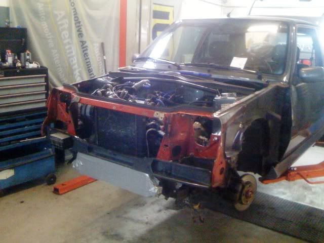

Vervolgens de motorruimte geschuurd laten spuiten en dan weer rustig gaan opbouwen [img]http://i213.photobucket.com/albums/cc23 ... ng1764.jpg[/img]

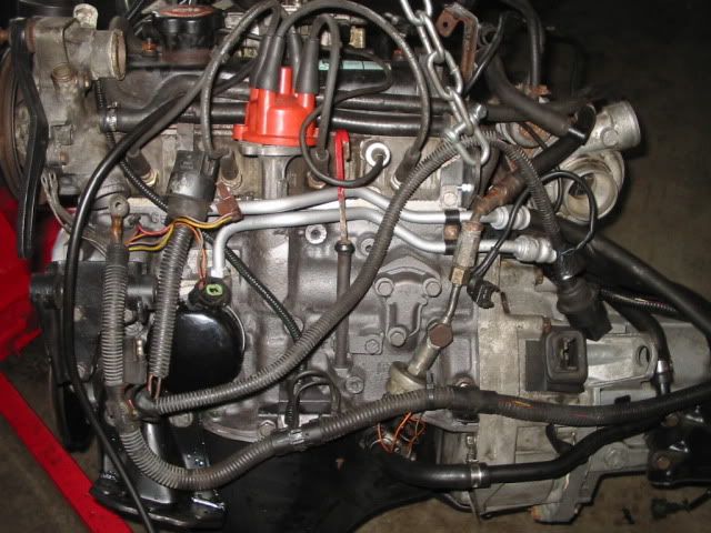

10 maart Motor van bak gedemonteerd en alles vetvrij gemaakt , de motor liep volgens zeggen 6 jaar geleden goed dus deze heeft alleen een spuitrevisie ondergaan .
Onderblok netje grijs ,distributie zilver ,alle seunen roestvrij en zwart ,nieuwe koppeling gemonteerd , startmotor laten reviseren en dynamo ,bak ontvet en alles weer vervrij en netjes gemonteerd
[img]http://i213.photobucket.com/albums/cc23 ... ng1765.jpg[/img]

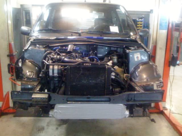

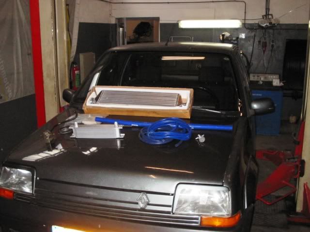

Vervolgens een boodschappenlijstje gemaakt ±
Goodridge remslangenset
Siliconen intercoolerset (Remola autosport binnen een dag binnen )
Siliconen vacuumslangen
Setje wielen en banden
Paar nieuwe onderdelen van de dealer ( Stam Amersfoort

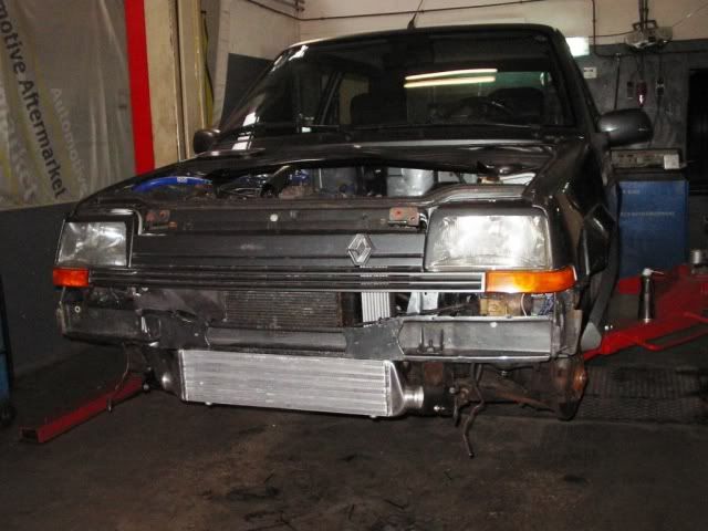

13 maart En vervolgens inbouwen en rijden
[img]http://i213.photobucket.com/albums/cc23 ... ng1770.jpg[/img]

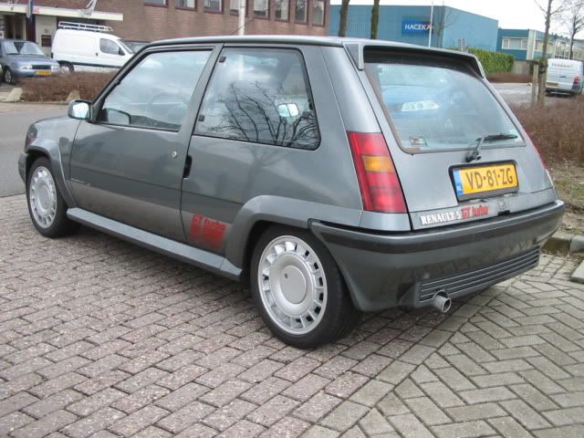

En dat alles in 3 dagen met 2 man .

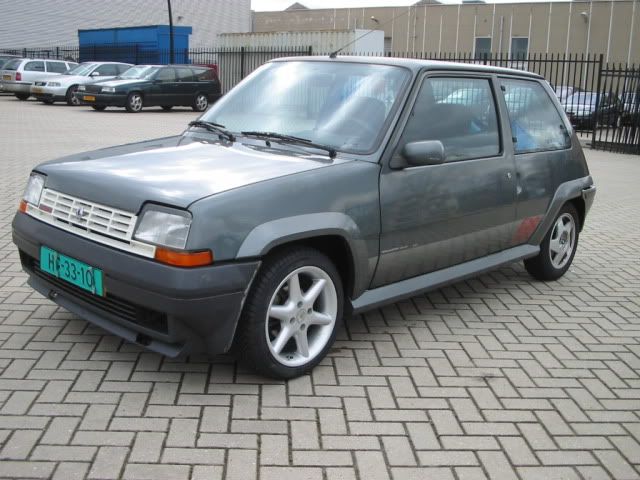

Na 6 jaar stilstaan weer een GTT op de weg , en de aankomende meeting , dankzij Willeon aanwezig
Oja Btw , ook mijn neefje , trouwe hulp tijdens het project aangestoken en deze heeft er inmiddels ook 1 ...
[img]http://i213.photobucket.com/albums/cc23 ... ng1777.jpg[/img]
Nu alleen nog wat hulp bij de afbouw maar " Thats where a forum is for "
