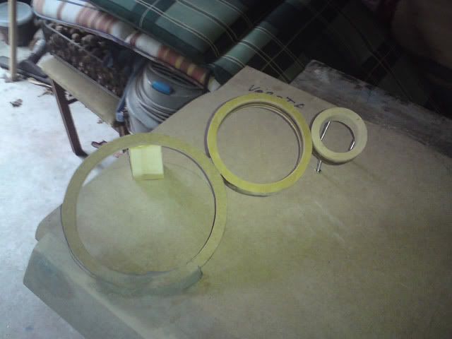

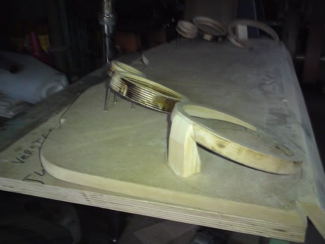

Hierna ga je ringen op maat zagen voor je luidsprekers. Dit kan als je geluk hebt met gatenzagen maar als je deze niet hebt kan het ook prima met de decoupeerzaag. LET OP als je met een gatenzaag aan de slag gaat, gebruik dan multiplex in plaats van MDF. Aangezien MDF vast "smelt" in je gatenzaag.
[img]http://i140.photobucket.com/albums/r30/ ... C01139.jpg[/img]
[img]http://i140.photobucket.com/albums/r30/ ... C01141.jpg[/img]
Ik had van de eerste stappen geen foto's omdat ik halverwege pas bedacht dat jullie er misschien ook iets aan konden hebben.

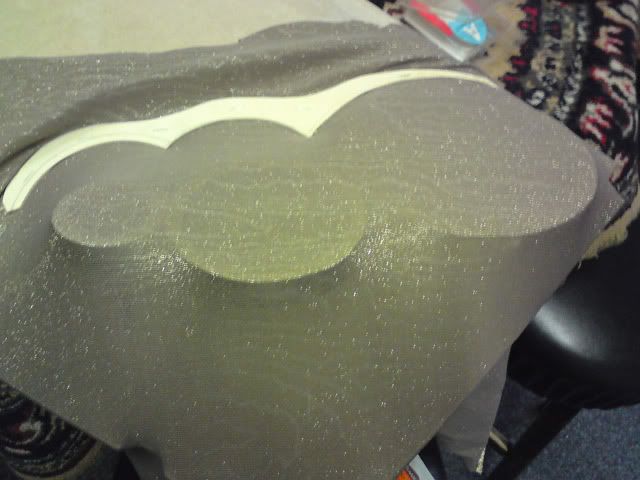

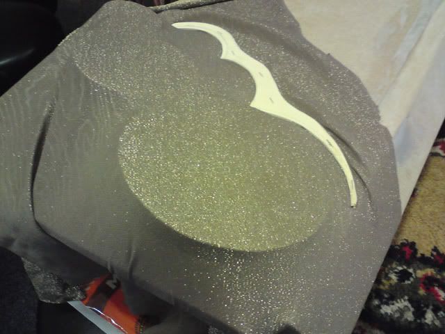

Maar als je de ringen op maat hebt gezaagd, geschuurd en gepast, kan je ze vast gaan zetten op je hoedenplank. Hier kan je hout of draadeinden voor gebruiken. Ik heb het allebei gebruik. Draadeinden voor de Tweeters zodat je deze nog kan stellen. De woofer paste maar op 1 manier en kon dus met hout. Als je met hout werkt lijm dan ook alles ipv alleen schroeven. Dit minimaliseert de trillingen.
Als alles goed vast zit op de juiste plaats (en wacht met dit weer zeker een dag als je met lijm aan de slag gaat, wat de verpakking ook zegt) dan ga je een elastische lap stof (bijvoorbeeld een panty of legging) over het geheel en span je het aan d.m.v het aan de onderkant te nieten.
Ik heb het boven op de plank met een stukje hout op maat gemaakt vast geniet, maar dit moet wel heel dun hout zijn anders blijf je dit zien. Ook na veel plamuren.
(ik ga mijn plank dan ook in de zomer opnieuw maken)

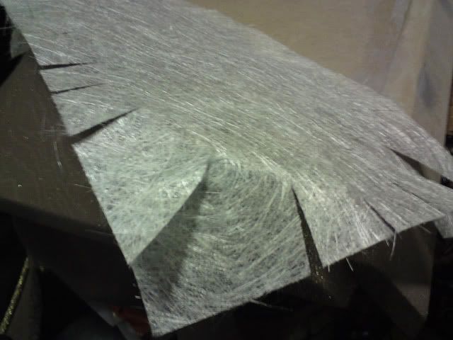

Oke nu gaan we de glasvezelnetten op maat knippen. Knip ook stroken aan de zijkanten waar je de hoek omgaat of met een vorm mee wil gaan. (zie foto)
[img]http://i140.photobucket.com/albums/r30/ ... C01152.jpg[/img]
Als je dit niet doet gaat het na het harsen weer bol staan.

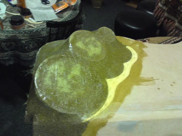

Smeer nu het aangespannen doek in met een laag hars. Leg vervolgens de glasvezelnetten er overheen en smeer deze ook in met een laag hars.

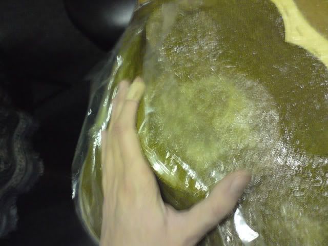

Als je alles goed geraakt hebt (het verkleurt dan) leg je het plastic wat bij de glasvezelnetten zit over je werkstuk. Druk hoekjes, randjes en bochten goed strak aan. Hou het even op zijn plek, dit geeft uiteindelijk een mooier resultaat. Werk daarom ook in etappes. Eerst links, dan rechts bijv. Anders kom je handen en tijd te kort.
[img]http://i140.photobucket.com/albums/r30/ ... C01154.jpg[/img]

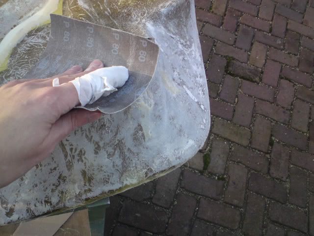

Nu ga je alle grove stukken bijschuren met P60 schuurpapier. Dit hoeft niet super glad te worden omdat je het toch nog gaat plamuren wat beter te schuren valt.

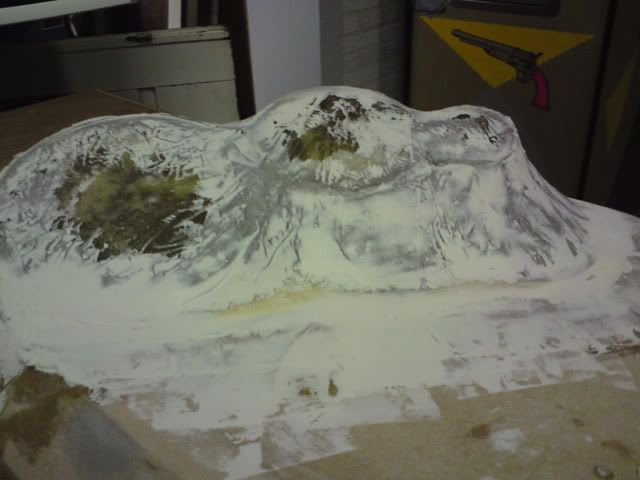

En vol plamuur smeren:
[img]http://i140.photobucket.com/albums/r30/ ... C01173.jpg[/img]
Dit ga je ook weer schuren en vanaf dit punt is het aan jezelf wat voor uitwerking je wil.

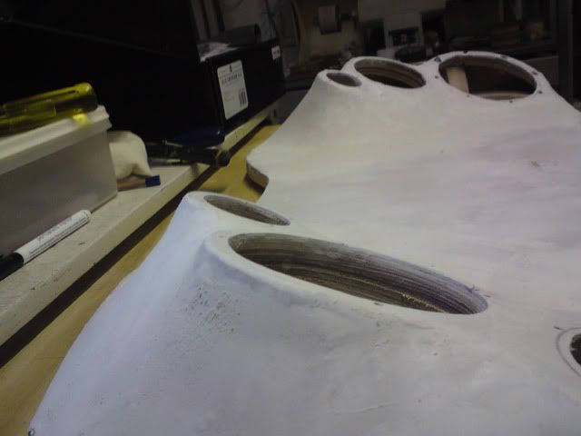

[img]http://i140.photobucket.com/albums/r30/ ... C01178.jpg[/img]
Dit was de laatste foto tot nu toe. Hier is alles geplamuurd en geschuurd.
