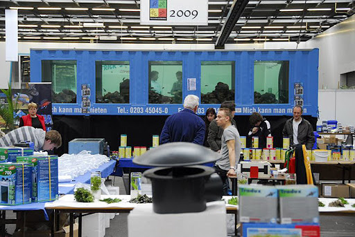

ja dat is juist het moeilijke, vissen gaan graag overal inzitten. op deze beurs hadden we een aquarium van 60000liter staan een enorme zee container.
[img]http://lh3.ggpht.com/_ywCo3uQhPF4/SdUGO ... SC0308.jpg[/img]
maar daar gingen ze zelfs onder de rubber mat zitten zodat je ze nooit meer terug vind. en aangezien het niet de meest goedkope visjes zijn die erin zitten. moet ik daar toch met een oplossing voor komen. i vond dat ook wel een heel gaaf idee om alles erin te laten zitten mar dan moet alles heel goed gefilterd worden
