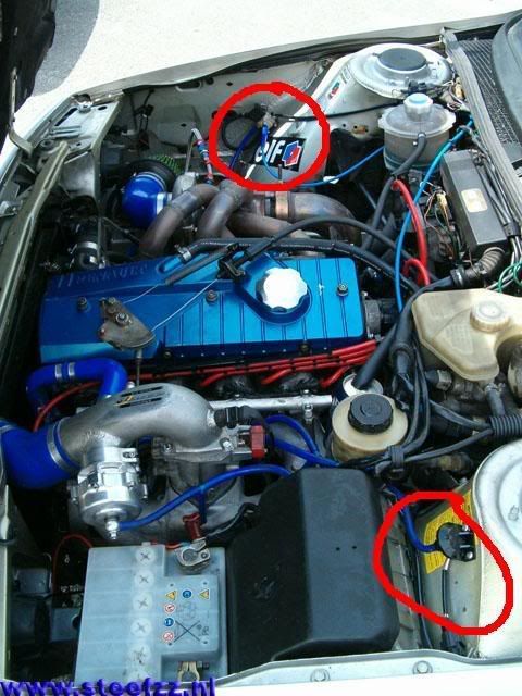

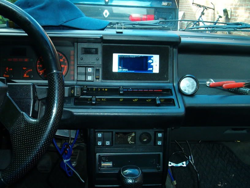

Aan de apexi wil ik aan toevoegen:
ik heb het in de wagen gehad , alleen was het verkeerd aangesloten. Dat ding heeft een aparte mapsensor en wordt aangesloten op de ecu en tps signaal.
