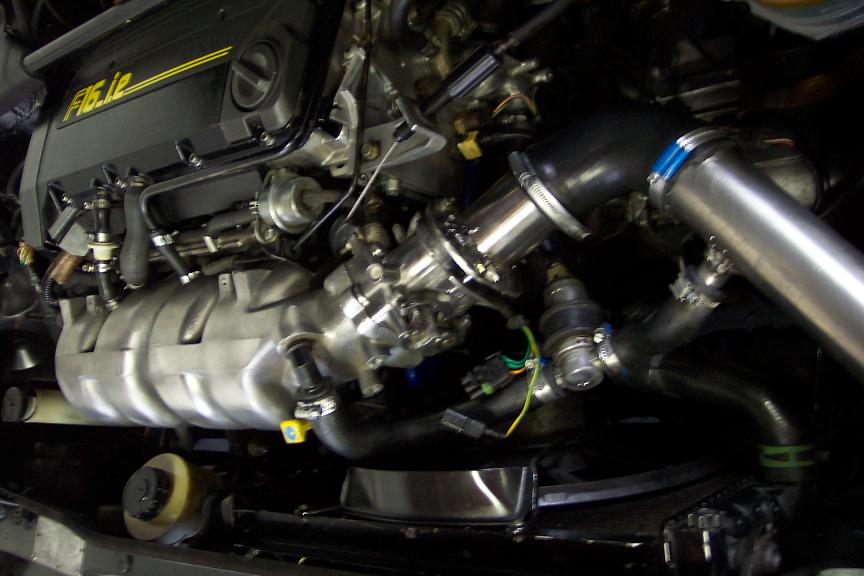

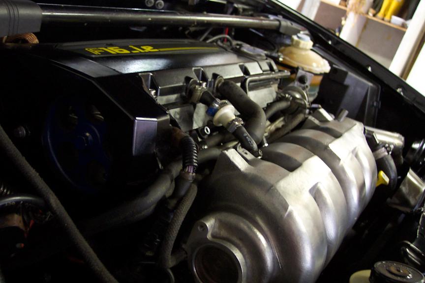

Na het een en ander veranderd te hebben en de motor deels los genomen te hebben. Zijn we toch verder gegaan met het project. Een beoerd lopende motor verkoopt niet en rijden kan je er ook niet mee. Dus op me gemak de motor afgemaakt en loopt nu uit eindelijk goed op 0.4bar
Laatste veranderingen:

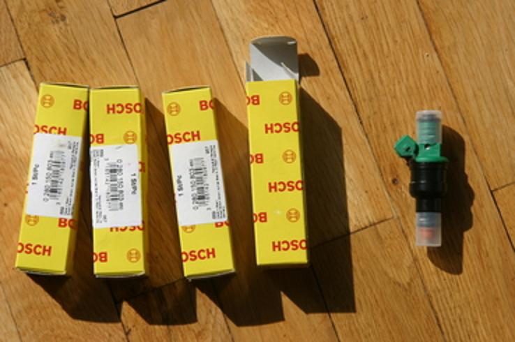

- 16 andere stoterbussen.

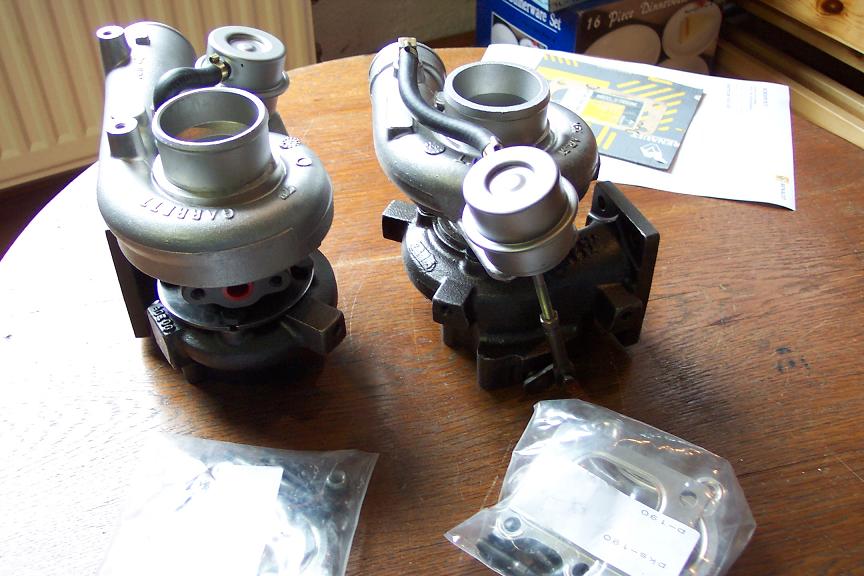

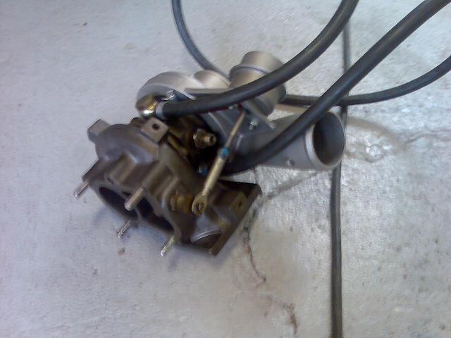

- Nieuwe GT25R turbo watergekoeld (wegens overlijden van de GT20)
- Clio16v Gasklephuis + RVS adapter
loopt het nu zo'n 1500km lekker,
Rij er 1x per week nu mee naar me werk (30km), voor de rest staat hij eigenlijk stil. Kan ik op me gemak bedenken wat ik er mee wil.

Prive situatie was laatste tijd niet geweldig,jacob schreef:zal hij wel een reden voor hebbenAbel schreef:waarom andere inlog naam??
vandaar het knoeien en knooien aan de auto,
Sinds het 1 en ander veranderd is, werkt hij in 1x zoals het zou moeten.
Afhankelijk van de omstandigheden (bij 0,4bar):
0 - 100km in 7seconden,
80 - 120 in 5 9,8seconden
0,4bar turbodruk vanaf +/- 3000 toeren.
Geplande aanpassingen zijn:
- beter hitteschild voor de startmotor(Want soms heeft hij geen zin meer bij warmestart.)
- verplaatsen van olietempsensor van carterpan naar T-splitblok bij oliedruksensor.
- verhogen van 0.4 naar 0.6bar

1 van die turbo's is te koop die je op de foto zag.
De andere zit op de auto.

Turbo olie gesmeerd,
Watergekoeld,
2 pompjes:
1 tussen warmtewisselaar en kop en radiateur (de standaard pomp)
1 tussen turbo en watervaatje. (bij het tijdrelais opgesoldeerd anders gaat het water koken in die leidingen na het afzetten)
