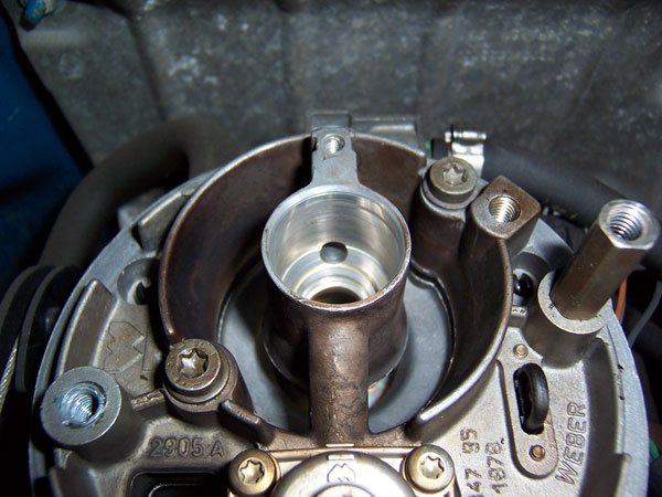

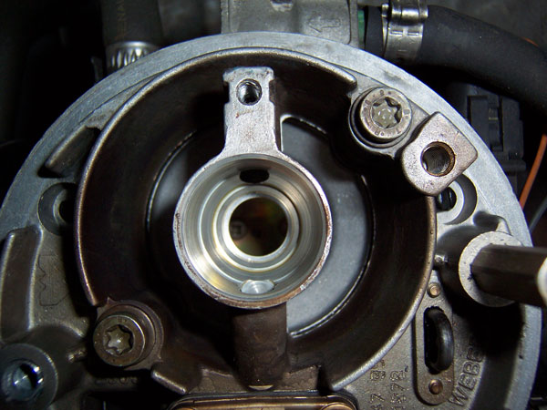

hoi martijn
Om niet terug een nieuwe topics te starten zet ik het hier ff neer
ik heb het zelfde probleem, ook na injector te hebben verwijderd, nu heb ik wel het onderste ringetje want die kwam ermee uit maar na het terug plaatsen liep alles onder.
ofwel heb ik het o-ringetje niet goed zitten of het is niet meer aan de maat.
heb je mss een foto hoe het moet zitten? is altijd gemakkelijk.
Klopt het dat eerst(van onderaan beginnen) het o-ring en da het kleine zeef komt zeef en daar boven grote zeef en dan grote o-ring
boveen aan zit alles goed maar onderaan niet. ik hoop dat je snel reageerd
mvg
werner
