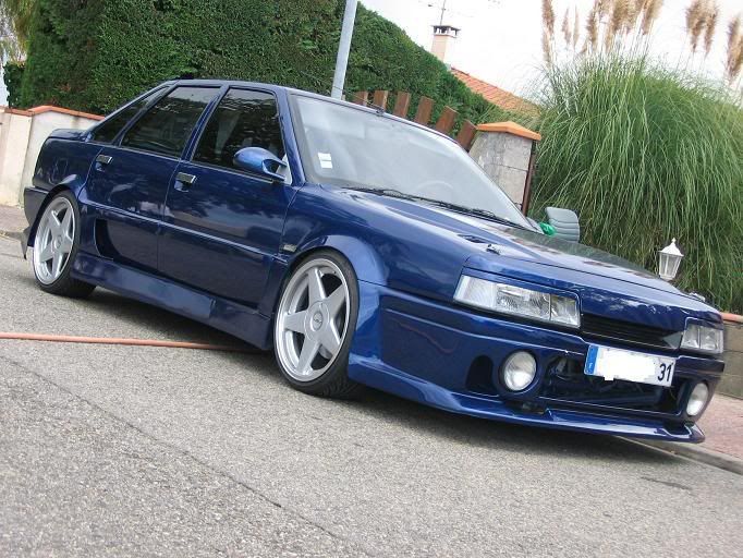

[img]https://www.cituninguk.com/images/products/REN21M-M.jpg[/img]
Die spoiler
Veel fouter kan het toch niet meer worden.
Die spoiler

Ter verduidelijking: ik vind hem stoer. En als ik de reacties om me heen hoor, is een rode 21T zo fout als een Kadett/Manta. Dus dan kan zo'n spoiler er nog wel bij.

Zo 1tje MOET er gewoon opMartijn schreef:[img]https://www.cituninguk.com/images/products/REN21M-M.jpg[/img]
Die spoiler![]()
Een bewerkte Subaru spoiler, meen ik... Maar t idee is hetzelfdeArco schreef:Uhm.... wat heeft Jo op z'n zilvergrijze 2T zitten ??
Ietsje meer werk geweest daar ie ook aan de achterklep verwerkt zit, staat overigens errug lekker
