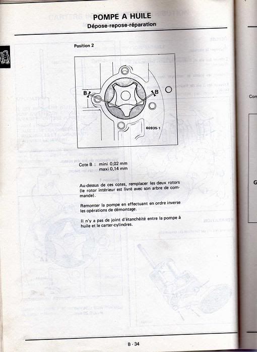

Hier nog wat gegevens om je oliepomp op te meten. :)
[img]http://i182.photobucket.com/albums/x184 ... iepomp.jpg[/img]
[img]http://i182.photobucket.com/albums/x184 ... epomp1.jpg[/img]

De carterpan er onder vandaan gehaald en de oliepomp als eerst eraf geschroefd en nagekeken/nagemeten. De pomp is zo goed als nieuw.
