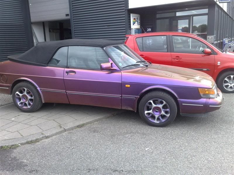

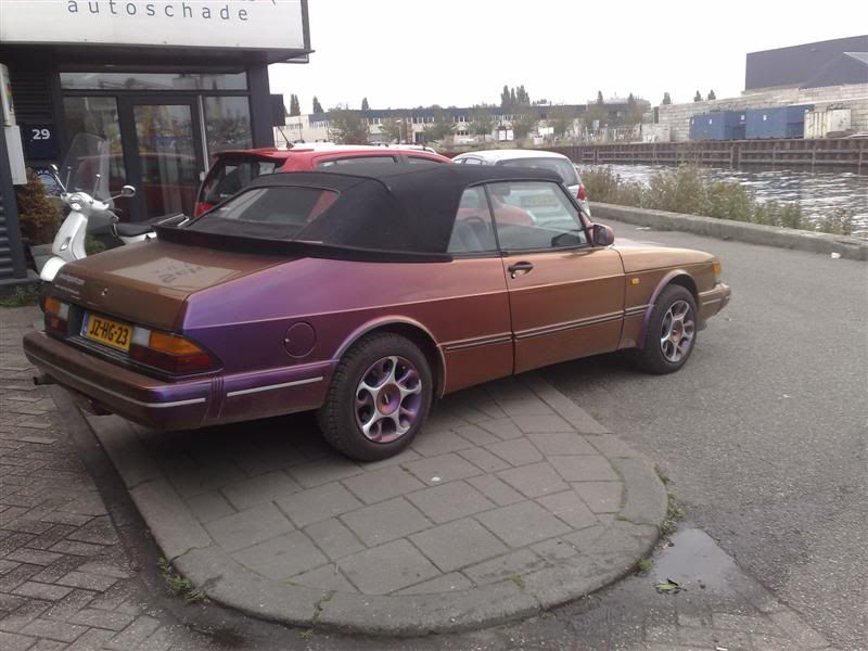

Iemand trouwens nog intresse in een leuke Saab Cabrio
