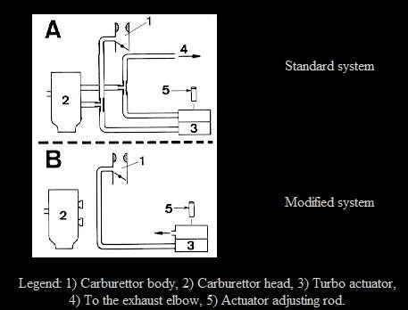

Ik heb een schematje gevonden van het aansluiten op de cup manier.
In figuur B blijft er dan nog één slang over. Kan ik hier een bleedvalve tussen zetten? En waarop sluit ik dan de derde aansluiting van de bleedvalve aan, of gebruik je deze niet?
[img]http://i69.photobucket.com/albums/i80/t ... Cupmod.jpg[/img]
bleedvalve moet in die leiding die overblijft. de afvoer van die bleedvalve kun je met een electrische klep sluiten en dan heb je de orginele druk weer :p
niet aansluiten. de lucht word er daar uit gelaten zodat de wastegate minder aangeblazen word...
Wordt de turbo niet zwaarder belast door een bleedvalve te gebruiken ipv het stangetje aan de wastegate te verstellen?
Nee hoor, het houdt de actuator/wastegate als het ware voor de gek door een deel van de toevoerdruk we g te laten lekken naar de buitenlucht waardoor de benodigde druk om de wastegate te openen pas later komt (wat dus hogere turbodruk tot gevolg heeft).
Let wel even op waar je de bleedvalve gaat gebruiken. De open uitgang van de bleedvalve wil nog wel eens wat benzine lucht uitdampen...
Bedankt voor de duidelijk uitleg. Binnenkort even aansluiten op deze manier.
Op de open uitgang sluit ik dan een slang aan die ik ergens heen kan leiden. :)
