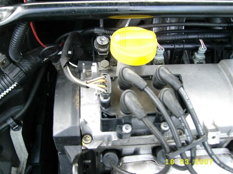

Dit is trouwens het sensortje (?) wat ik bedoel. Die dus hetzelfde reageert als direct bij de pakking spuiten. Op de foto zit ie links naast de oliedop.
[img]http://i7.photobucket.com/albums/y274/F ... Medium.jpg[/img]

Dat is geen sensor, maar dat is de brandstofdrukregelaar, en daar zit (als het goed is) een vacuumslang op. Controleer eens of die niet gewoon ergens lekt.

@Bart: dat slangetje hebben we al los gehad, toen ging ie iets harder lopen. Slangetje loopt direct naar het inlaatspruitstuk toe. Is ondertussen al meerdere malen los geweest, maar ik zal 'm voor de zekerheid nog even goed controleren.
