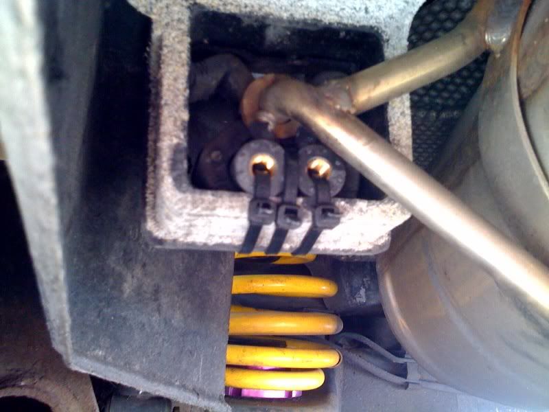

Iemand een truukje voor uitgelubberde uitlaat rubbers?
Heb er achter wat tussen gepropt en vast gezet met tie wraps maar zonder veel resultaat.
Zijn net een half jaar oud en nu al weer verrot.

Het is een soort spin van rubber, die naar verloop van tijd door gaat hangen tot hij niet verder kan:

Dan hangt de uitlaat dus opeens een paar cm lager.
Ik heb er nu dus een soort rubber bussen tussen gepropt en die met tie wraps aan het frame van het rubber vast gemaakt om de boel een beetje omhoog te houden.
Dus ik dacht misschien weet iemand iets wat precies de goede maat heeft om hem weer op normale hoogte te krijgen.

Het zit nu dus zo:
[img]http://i69.photobucket.com/albums/i80/t ... rubber.jpg[/img]

Ik heb 2 ringen van een koelslang afgesneden en dubbelgevouwen er op 4 plekken tussen gepropt. De beide achterdempers hangen bij mij ook onderin met ongeveer dezelfde constructie.
