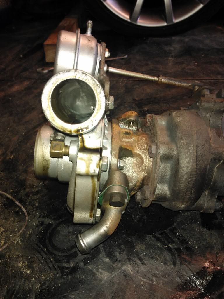

Waar is mijn olie toch ?
[img]http://i277.photobucket.com/albums/kk55 ... 000633.jpg[/img]
En hier de schuldige.....

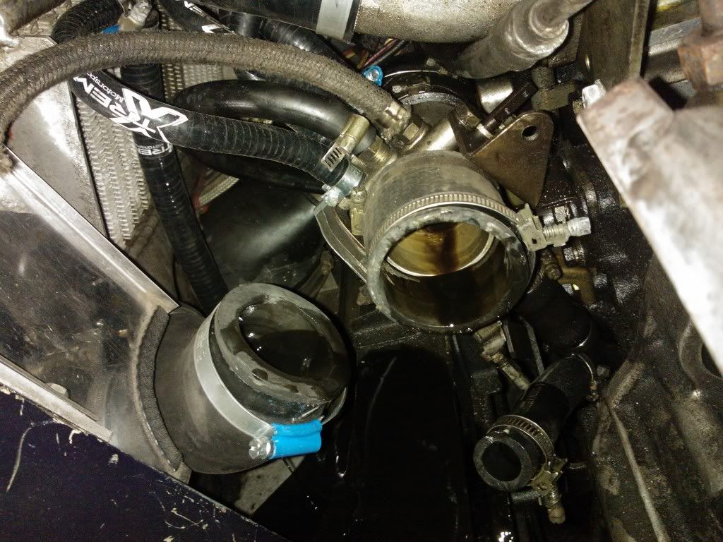

Dat moet nog ff gaan blijken ......er zat geen druppel meer aan de peilstok.
Maar olie lampje is niet gaan branden ( dat doet het wel) en de druk van de meter in het dash is ook niet gezakt.
Maar dat gaan we merken als ie gestart word.

Wat kan ik zien?
Wat is de schuldige?
Een keerring?
Leg 't mij nog ff uit wat er waarschijnlijk is gebeurd...
Een keerring?

Dat is trouwens wel bizar veel olie in de inlaat zeg, pffff...
Gebruik ie de compressorzijde als olieretour ofzo?
olieretour nog goed? restrictor in de aanvoer?
- Berichten: 10004
- Locatie: Vlaardingen
Olieretour lijkt iets nat te zijn op de foto, neem aan dat die groene pakking wel een gat erin heeft
Restrictie zit meestal in de retour volgens mij.
En vergis je inderdaad niet in de werking van deze turbo t.o.v. onze 'modernere' turbo's. Vacuum over de turbo werkt als een stofzuiger, dus als die keerring het niet trekt, dan zuigt ie gewoon alle olie de inlaat in...snap alleen niet dat ze het niet voor elkaar krijgen. Of zouden er inwendige onderdelen missen waar overheen gekeken wordt?
Je hebt het net over een keerring die erin zit aan de uitlaatzijde die 'm dicht moet houden op vacuum en een fles die zo met olie volzit.
Komt er niet gewoon teveel olie doorheen met te hoge oliedruk, dat die hele keerring eruit sodemieterd door de hoge druk en het vacuum aan de andere zijde? Dat werkt namelijk dan van 2 kanten he...
Bij de GTT zit er in de toevoer ook zo'n restrictor.
Overigens, dit moet een beetje turbotechnieker vrij snel moeten kunnen zien.
Restrictie zit steeds in de aanvoer gewoonweg om de seals niet kapot te blazen, zoals Stevo ook aanhaalt de gtt heeft dit ding er std opzitten net als zoveel andere types.
