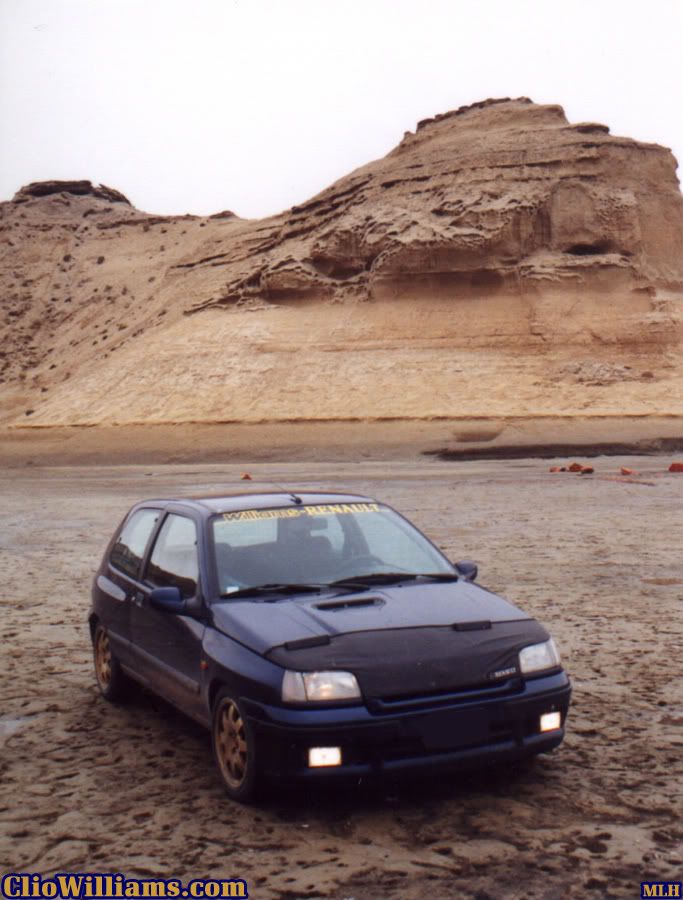

Iemand een idee waar ik een bikini voor de clio kan kopen? Of laten maken? Net als de foto maar dan strakker en iets minder ver net voor de luchthapper begint.
[img]http://i170.photobucket.com/albums/u246 ... 16v/23.jpg[/img]
J-P-S schreef:dat zie je toch niet van de bovenkant of het een 2.0 is. ben wel benieuwt, is sowieso een auto waar werk aan is voor dat geld.
Zo te horen een nieuwe uitlaat, riempje, beurtje, klaar.
